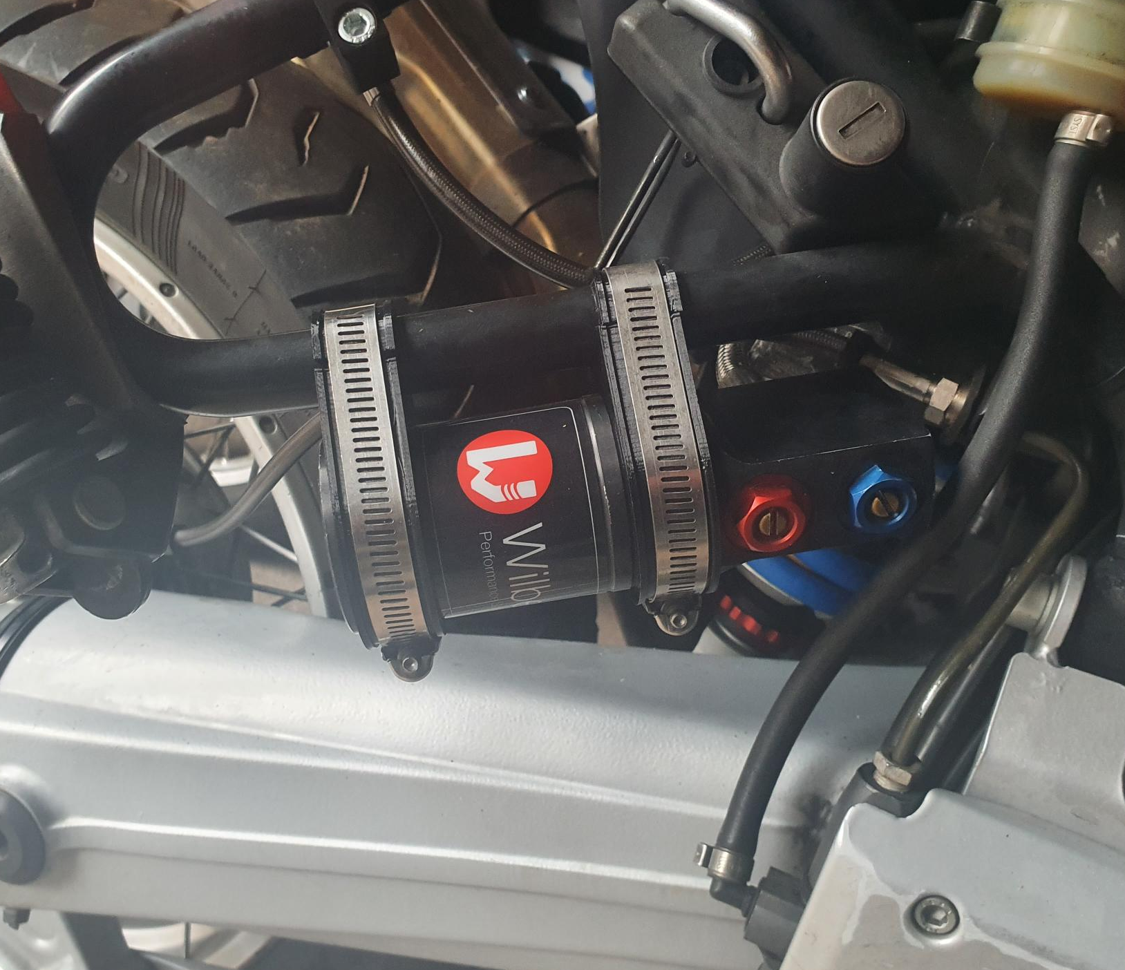

Ich hab gerade mal die Vorspannung so gut wie möglich eingestellt.
Fahrergewicht ca. 90-95kg mit Klamotten
Vorne:
Federrate: 55 N/mm
Federweg: 190mm
(Die 190mm kann ich persönlich nicht nachvollziehen. Das wäre so viel, dass die Staubkappe schon fast über die kleinen Einbuchtungen am Standrohr reiben würde. In den 16 Jahren seit ich das Moped hab, ist die Gabel noch nie auch nur annähernd so weit eingefedert und das Moped wurde nicht geschont! Ich würde den Federweg eher auf maximal 170mm schätzen.)
Negativfederweg soll:
40-50% des Gesamtfederweges (190mm)
-> 76-95mm
40-50% des Gesamtfederweges (170mm)
-> 68-85mm
Negativfederweg:
- Auslieferungszustand:
Vorspannung: 15mm
Negativfederweg: 32mm
- Nach Anpassung:
Vorspannung: fast 0
Negativfederweg: 67mm
Das würde, bei Annahme von 170mm Gesamtfederweg, dann einem Wert von 40% entsprechen. Da mit dieser Feder mehr Negativfederweg sowieso nicht möglich ist, belasse ich es dabei.
Das Moped federt auch ungefähr so viel ein wie vom Werk aus.
Hinten:
Federrate: 150-165N/mm
Federweg: 200mm
30% des Gesamtfederweges (200mm)
-> 60mm
Negativfederweg:
Vorspannung: nicht gemessen
Negativfederweg: 60mm
Hinten hat die Vorspannung also perfekt gepasst.
Da das Moped allerdings hinten zu hoch stand, hatte ich noch die Federbeinlänge auf der Werkbank gemessen.
Das Maß "Auge-Auge" war beim Wilbers, bei minimaler Längeneinstellung, 5mm mehr als beim Originalfederbein.
Gestern war das obere Auge noch weiter rausgedreht; daher stand das Heck viel zu hoch.
@hydrantenfritz : Deine Empfehlung hinsichtlich der Vorspannung vorne (ganz rausdrehen) hat sich bei mir bestätigt. :-)

Ja,
das liest sich alles sehr gut!
Daß vorne die Vorspannung von W. meist zu groß eingestellt ist, hat sich also auch bei Dir bewahrheitet.
Mußt nach paar 1000 km mal kontrollieren, ob die Feder durchs Setzen nicht inzw. lose ist und klappert.
Die 190 mm Federweg halte ich genau wie Du für ein Gerücht, das in der Paxis nicht stimmt.
Ich hab schon immer einen Kabelbinder um ein Standrohr als Federwegindikator.
Und mehr als 160 bis 170 mm war mit keinem Federbein (Serie, W, Ö) zu erreichen.
Wobei auch wilde Schotterpisten und Treppenabfahrten zum Repertoir gehörten.
Einbau und Grundeinstellung haben ja nun geklappt.
Jetzt bleibt noch zu hoffen, daß die Dämpfereinstellung auch zu Deiner Zufriedenheit verläuft.
Wie oben schon erwähnt, von soft nach hart einregeln.
Das höhere Heck i. Vgl. zur Serie macht die GS bissl wendiger. Ich mag das.
Aber auch das kannst Du ja noch leicht modifizieren.
Viel Erfolg!

Nachher bau ich mir noch einen Schutz an die Bremsflussigkeitsausgleichsbehälterleitung und dann kanns im März losgehen.
Der Behälter sitzt bombenfest.
