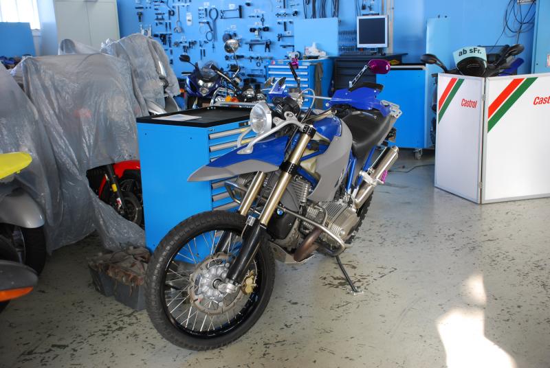

Dachte, ein Vorderradwechsel sei einfach so machbar.
Aber, dem ist nicht ganz so.
Der Achsaufbau der Excel-Nabe ist wohl nicht identisch mit der Achse der BMW-Enduro-Nabe.
Einschub: Tritt der Unterschied ev auch zwischen Enduro- und SuMo-Nabe auf? Die felgen sind meines Wissen ja unterschiedlich gespeicht. oder?
Irgendwie fehlen jetzt auf der rechten Seite 8mm.
HE und heimische Werkstatt können sich das nicht so recht erklären.
Woran liegt's?
Gruss und Dank, Stefan

Distanzhülse
Tschau Rüdiger
Danke für den Hinweis.
Hätte nicht erwartet, dass ein weiterer grosser Zubehöranbieter durch Inkompetenz auffällt :o.
Habe nach meinem Gespräch mit HE meinen Händler gebeten, selbst Kontakt mit HE aufzunehmen, damit die Fachleute untereinander das Problem erörtern können.
Der Alois dreht mir jetzt eine passende Distanzhülse, mit welcher es dann rund laufen sollte (zum Glück herrscht Winter und Wartezeit spielt eine untergeordnete Rolle, also nur einfacher und nicht doppelter Ärger ;)).
Aber sieht schon geil aus, das montierte 2.15-Vorderrad mit der 320mm-Scheibe und dem K60 Scout :).
Gruss, Stefan

Hi Stefan,
was hast Du denn jetzt einspeichen lassen? 2,15er Excelfelge (17, 19 oder 21"?)
auf E-Nabe (Doppelnippel),
auf E-Sumo-Nabe (Nippel in der Felge) oder
auf die TT-Nabe? :confused:
BMW E- und Sumo- Nabe haben die gleiche Achse und die gleiche Hülse, bei der 305er und 320er Bremsscheibe muss nur die Bremszange versetzt werden.
Zeig doch mal Bildchen :D
André

Tschau André
Peinlich, aber wahr: Ich weiss nur, dass es sicherlich nicht die TT-Nabe ist (welche mir genauso unbekant ist wie die HPN-Nabe) :o.
Mir ist erst im Nachhinein schemenhaft bewusst geworden, dass es eventuell 2 unterschiedliche Naben geben könnte. Der Alois hat aber auch nichts gesagt, als ich die BMW-Nabe orderte...
Tippen würde ich auf die E-Nabe, da wir stets von einem Endurorad gesprochen haben.
Doppelnippel, Einfachnippel? Ohne Vergleich kann ich keine Aussage treffen. Die verbaute Nabe sieht für mich so aus, wie die Original-E-Nabe. Was ich aber aktuell nicht überprüfen kann, da erstgenannte beim Mech ist und zweitgenannte in der Abstellkammer
Hast Du mal zwei Vergleichsbilder?
Einespeicht worden ist auf 4er-Speichen eine 2.15x21 Moratfelge in schwarz; passend zum Hinterrad.
Den Pneu zwingt es weniger in die Felge, was optisch gut kommt. Hoffentlich auch fahrtechnisch...
Die Bremszange wurde, genau wie Du geschrieben hast, einfach nach oben versetzt. Alles original also.
Anfänglich war noch eine 330-Scheibe in Diskussion, das hätte aber Adapter und andere Bremszangen erfordert (so es diese Teile denn überhaupt für die BMW gibt).
Sobald meine Mühle wieder fahrtüchtig ist (ich warte auf die Distantbüchse vom Alois sowie auf den Gabelkit vom Tolksdorf) gibt's Photos.
Gruss, Stefan
