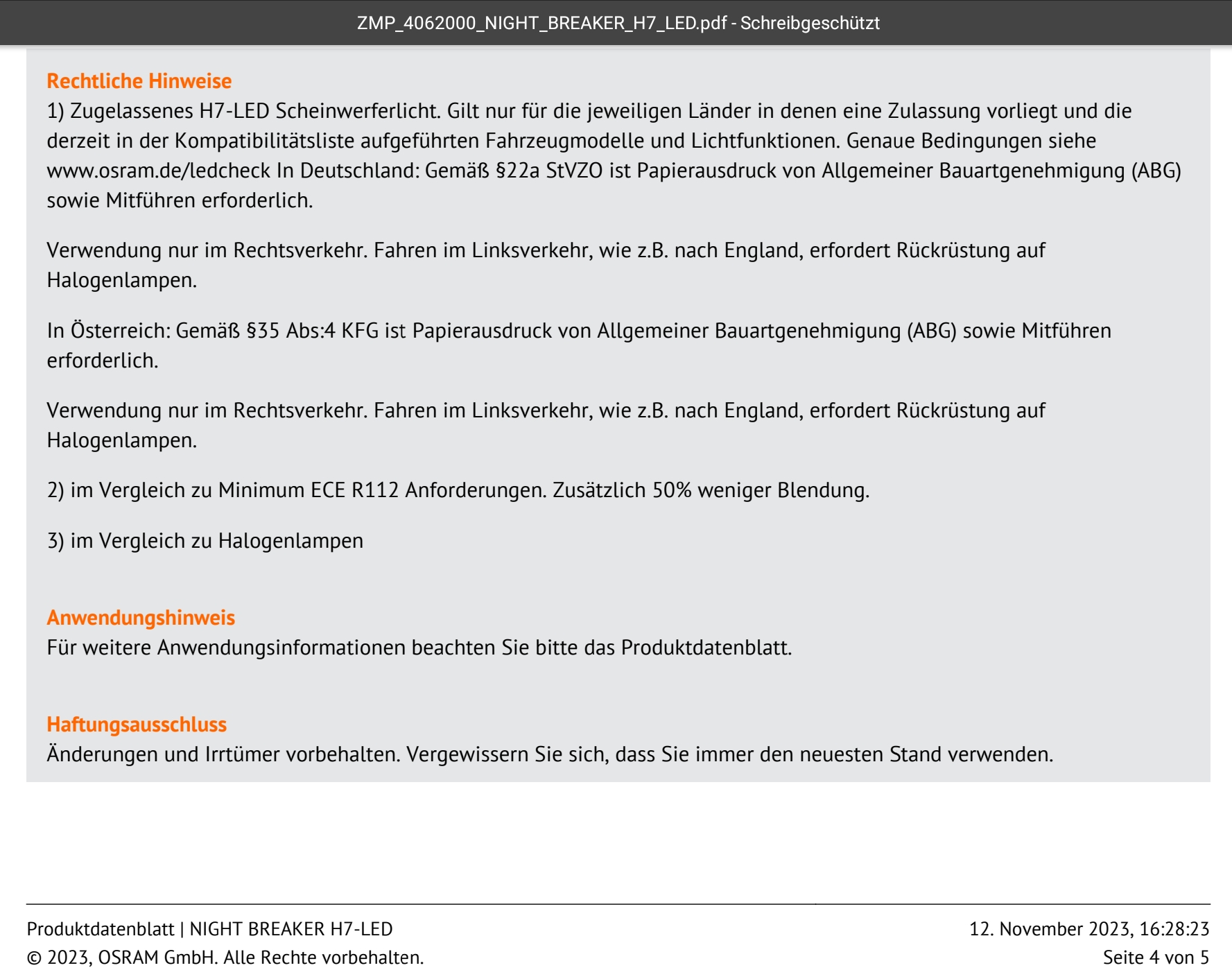

Ich habe jetzt beim AL und FL die Osram eingebaut. Die LED lassen sich gut einbauen und auch die Deckel passen am Gehäuse wieder drauf. Der Ventilator am Kühlkörper macht mir noch etwas Kopfzerbrechen, da die Luft eigentlich in dem Gehäuse nicht zirkulieren kann.
Ich werde es trotzdem einbauen und probieren, da ich fast immer nach 8000km die Glühlampe tauschen muss. Bisher hab ich noch nichts gefunden was länger hält.

Jetzt verstehe ich die thermische Sorge. Es muss, wie du sagst, auch genug Platz sein, dass die Wärme aus dem Sockel hinten abgeleitet werden kann. Wenn die Kappe gerade so drauf passt, dann reicht es nicht. Nicht, dass diesmal die Birne hält, aber das Gehäuse keine 8000.
:ventilator:
Man kann davon ausgehen, dass der Hersteller die Freigabe haben wollte - deshalb ein achtsames Auge auf den Probeaufbau behalten. :zwinkern:
Vielleicht siehst du, wieviel Platz jeweils beim AL und FL zur Abdeckkappe noch frei ist.
