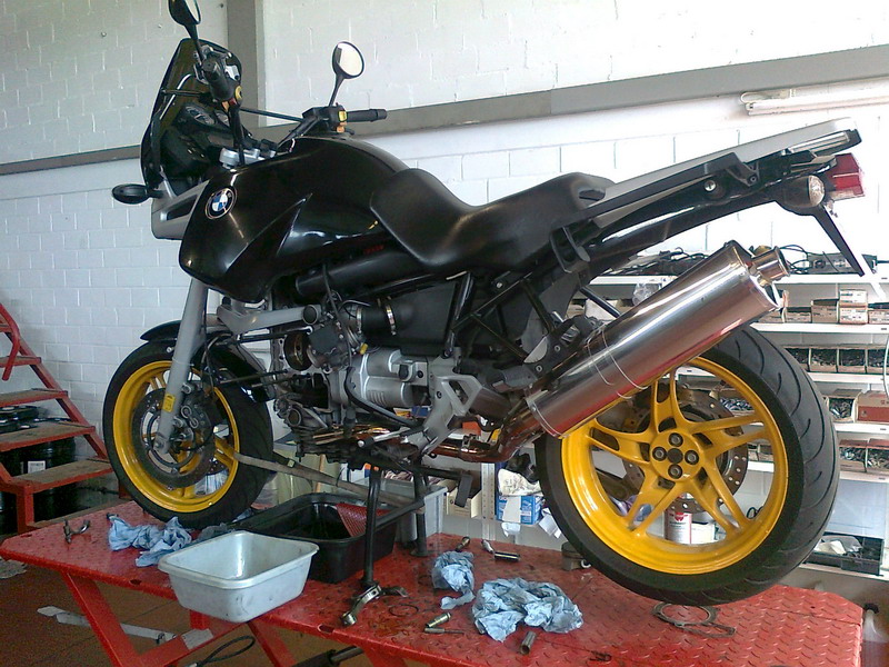

Hallo Leute,
heute hats mich getroffen, lt. Aussage meines Freundlichen zu fast 100% Pleuellagerschaden. Er will nicht reparieren, da evtl. Folgeschäden, die nicht bei der Rep. entdeckt werden zu seinen Kosten gehen würden (Garantie).
Die Tendenz geht also zu einem Austauschmotor. Er sagte, das es auch mit einem 1150er od. 1100S -Motor funktionieren könnte.
Wie sind da eure Erfahrungswerte oder gibt es auch Spezialfirmen, die meinen defekten Motor kpl. neu aufarbeiten und das noch zu bezahlbaren Preisen ?
Im jedem Fall bin ich frustriert da ich aktuell mind. 2000.- Euronen in SR-Racing und Felgen in 17" und lackierte Deckel usw. gesteckt habe und jetzt verreckt der Motor... :mad: :mad:
PS:Wenigstens passt die Farbe des Abschleppwagens zu meinen Felgen :D

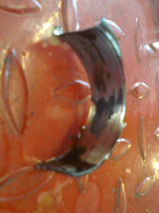

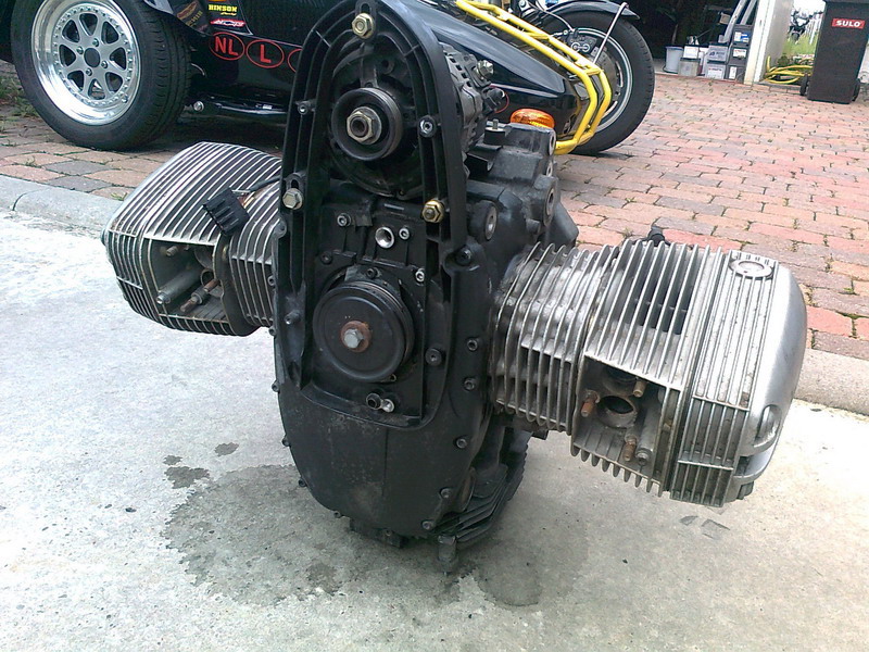

Hallo Leute,
heute habe ich den Motor gesichtet. Leider nicht mehr zu reparieren. Pleuellager, Kolbenbolzen, 1 Hubzapfen an Kurbelwelle, Beschichtung in den Laufbuchsen, alles im Eimer, sprich Reparatur lohnt nicht. Die Fa. hat mir einen Motor mit schwarzem Gehäuse angeboten, der angeblich aus einer GS kommt. Kennt das jemand, schwarzer Block mit silbernen Zylindern? Der aufbereitete Motor (neue Pleuellager, neue Kopfdichtungen) soll mit Garantie 900 Teuronen kosten.
Momber
Schwarzer Block mit silbernen Zylindern klingt nach RT für mich.
Nicht, dass es einen Unterschied macht...
ChiemgauQtreiber
ChiemgauQtreiber
09.03.2008
10.101
Chiemgau - nahe an AT
R 1200 GSA - Gelb
es gab die GS (zumindest die) auch mit teils schwarzem Motor,
meine Gelbe hat so einen -
wurde hier im Forum auch in anderem Zusammenhang schon so diskutiert/bestätigt,
der Motor kann also durchaus von ner GS sein
