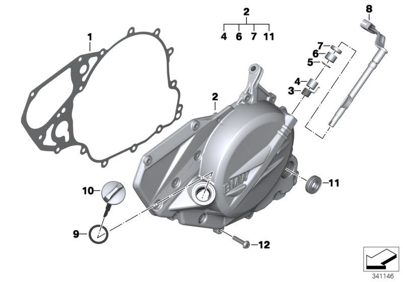

...könnte ein Stück der Position 3 sein...

So, Kupplungsdeckel ab und tatsächlich - Position #3 ist es. Vielen Dank @Bergler/ Rene
Sonst sieht es gut aus. Dann marschiere ich mit dem Deckel mal zur Werkstatt und gucke wie es weitergeht.
