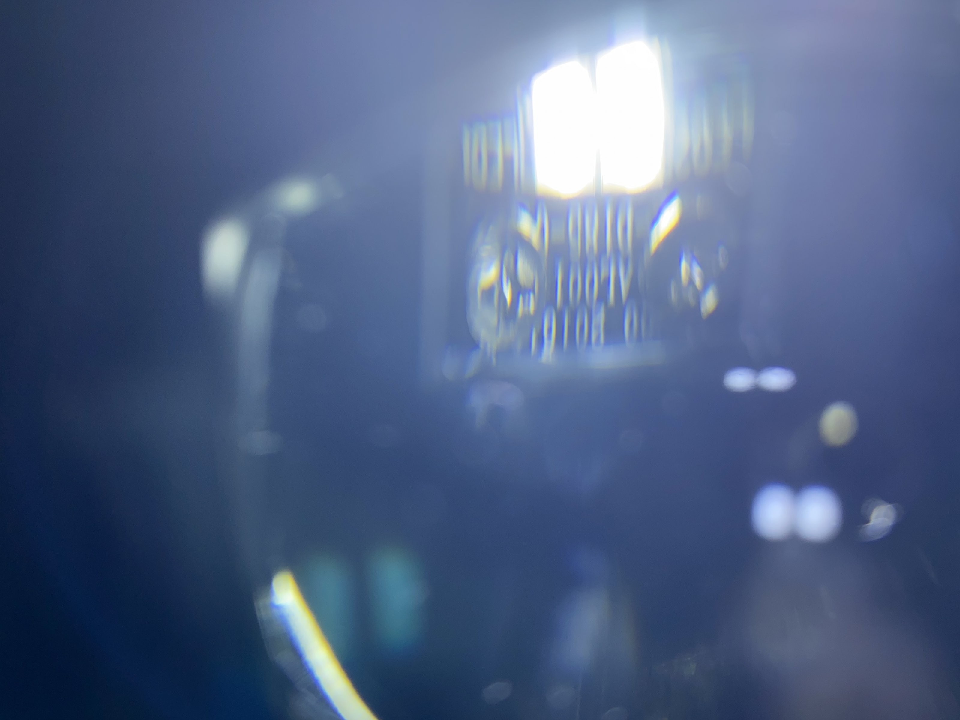

Vielleicht eine Anmerkung. Ich musste nach zwei Wochen diese erste Shin Yo Lampe wieder austauschen weil sie defekt war und zu dunkel. Nehmt eine Handykamera oder einen Sonnenbrille und schaut bei angeschaltetem Licht in die Linse. Es müssen zwei LEDs nebeneinander leuchtend zu erkennen sein. Ganz wichtig.
Was die Hell-Dunkel-Grenze betrifft und den dicken Balken ist wohl alles gesagt. Ich bin noch ganz glücklich mit dem Umbau und z.B. wesentlich heller als die GSF 650 von nem Kumpel mit H4. Den Originalscheinwerfer der GS fand ich seltsam der hat halt einen diffusen hellen Lichtklecks vors Motorrad geknallt.

Guter Tipp! Werde ich gleich mal machen.
Überlege grade, ob es nicht vielleicht noch auf einen Versuch ankommt. Gibt ja auch Module von Hella und/oder Nolden. Sowas hier könnte funktionieren und ist auch zugelassen. Die Halterung muss natürlich angepasst werden.

kleiner Nachtrag: zwei LED leuchten recht deutlich in meinem Shin-Yo. Daran liegt es also nicht. :-(

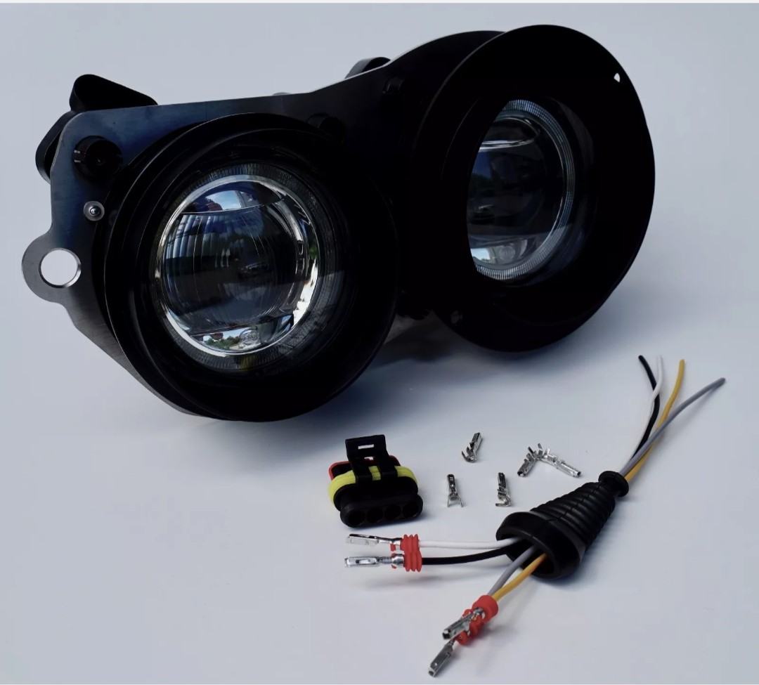

Hallo Leute!
Das LED-Modul -1BL 012 488-101 - kam heute an. Ich hoffe, meine Zeit erlaubt es am Wochenende mal zu schauen, ob und wie es passt. Lichtbild und Helligkeit sind deutlich besser als beim Shin-Yo. Jetzt muss man nur mal schauen, ob der Einbau auch so einfach wird. Werde euch auf dem Laufenden halten, falls gewünscht.

Hallo Holger,
ja genau, der Umbau soll ohne TÜV, aber legal durch E-Kennzeichnung erfolgen. Ich habe ja den kompletten Scheinwerfer getauscht. Probleme bekommst du, wenn das Leuchtmittel im Scheinwerfer gegen eine andere Art getauscht wird. Das ist hier nicht der Fall.
Zur Zeit stockt der Umbau, da ich mir bei einem lokalen Metallbauer grade eine Trägerplatte machen lasse. Der hat allerdings auf Wochen die Bücher voll. Daher muss ich jetzt ein wenig warten.

Der Fernscheinwerfer ist ja der Originale. Da steckt das Standlicht drin.
Man, jetzt haste mich wieder kribbelig gemacht. Vielleicht tausche ich den ja noch gegen den von dir erwähnten 1BL 012 488-121. Dann könnte ich bequem den Fernscheinwerfer auch noch auf LED umstellen…

Ja genau, so ist der Plan. Zeichnung anhand der originalen Halterung gemacht, dem Metallbauer gegeben und jetzt hoffen, dass das so funktioniert. Bis ich das allerdings probieren kann, vergehen wohl noch so drei Wochen.
Viele Grüße

Nein, das war nicht nötig. Da die LED-Module an sich ja schon zugelassen sind, kann man sich das sparen. Geschadet hätte es sicher auch nicht.
Weiß ja nicht, wie viel Zeit du hast. Sollte es nicht eilen, können wir gerne nochmal nach dem Umbau bei mir schreiben. Dann weiß ich, ob die Platte passt und das Konstrukt funktioniert.
