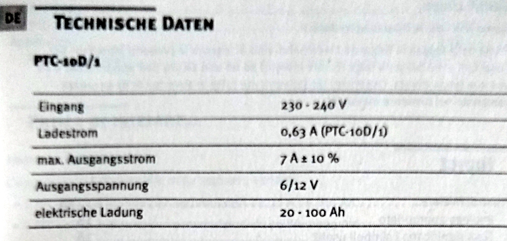

Ich habe für meinen PKW ein Ladegerät aus dem Baumarkt, das auch prima funktioniert. Laut Beschreibung ist es für Blei-/Säurebatterien und Gelbatterien geeignet. Es hat ein Lastüberwachung, einen Überlastungsschutz und ein automatisches Beenden und Fortsetzen der Ladung.
Als Anlage die technische Beschreibung.
Frage: kann ich das Ladegerät auch für die AGM-Batterie (ausgebaut) der F700GS verwenden? Im Baumarkt sehe ich dazu nur große Fragezeichen in den Augen.
Wer weiß Bescheid?

Hi, kannst du ohne Probleme benutzen.
Dieser Einschätzung möchte ich mich nicht vorbehaltlos anschließen, unter anderem wegen der Frage
hat das Gerät eine Ladestromregelung speziell für Motorradbatterien mit den niedrigeren Kapazitäten (bei uns 12 Ah)
Das wiedergegebene Datenblatt nennt eine untere Kapazität von 20 Ah, der amgegebene maximale Ladestrom wäre zu hoch für 12 Ah, für 20 Ah allerdings auch. Man müsste also die Elektronik genauer kennen.
Vermutlich geht es ohne Probleme, sicher wäre ich mir darin aber nicht.

von den Daten her ist es ein Pkw Ladegerät wie Eckart schon geschrieben hat, das Ladegerät ist ab 20AH Batterien und dein Moped hat eine 12Ah Batterie.
Sowas oder eins von ctek ist für Motorrad+Pkw Batterien geeignet (ausser Liio,Lifepo,Lipo):
https://www.amazon.de/Dino-KRAFTPAKET-5A-12V-Batterieladegerät-Motorrard/dp/B002EP4MIK/ref=sr_1_4?__mk_de_DE=ÅMÅŽÕÑ&keywords=ladegerät+rdi&qid=1581158688&s=automotive&sr=1-4
Da kannst sogar einen"Schnellverschluss" an die Batterie legen wo du dann immer schnell laden kannst.
Edit: wenn du schon am laden bist --> vorsicht da die Batterie platzen kann durch den hohen Ladestrom wenn die Entlüftung der Batterie nicht richtig funktioniert.

Nichtsdestotrotz wird das Gerät - wie von mehreren Seiten angemerkt - an einer 12Ah-Batterie außerhalb der Spezifikation betrieben. Wenn seine Regelung diesen Bereich trotzdem abdeckt, müsste man fragen, warum die Minimalkapazität dann so hoch (höher als nötig) angegeben ist.
Dass es unter den beschriebenen Umständen zu einem Platzen der Batterie kómmt, halte ich für unwahrscheinlich. Nicht auszuschließen wäre aber, dass die Abweichung zu einer verringerten Batterielebensdauer führt, wenn Ladeströme oder Spannungen überschritten werden sollten.
