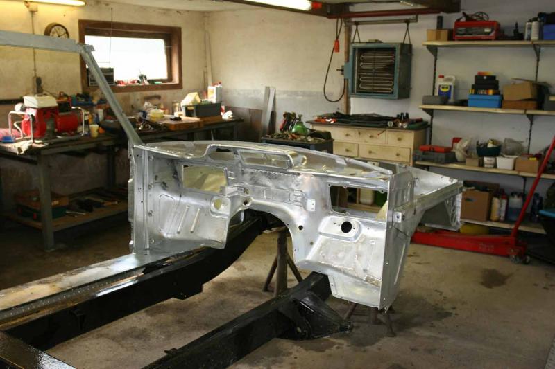

ich habe in den letzten 25 Jahren in meiner Halle viel probiert und bin vor einigen Jahren an eine Elektische Heizung ran gekommen (2 von den Dingern haben früher unsere Turnhalle geheizt) braucht zwar brutal Strom macht die Halle aber auch bei -20° innerhalb von einer Stunde bums warm.
Kein versottetes Kaminrohr vom Holzofen und kein Sauerstoffmangel bei Gasheizung und auch keine Zickerei vom Schornsteinfeger.
