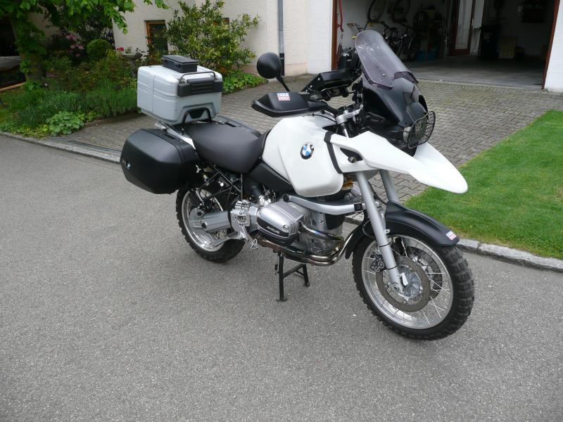

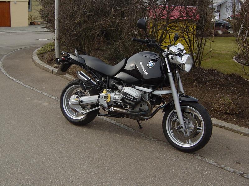

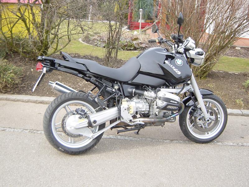

Hallo Andi,
meine 11er GS hat letztes Jahr die Front der 1150ig und ein ADV Heck bekommen. Den Halter für mein Hepco TC habe ich so abgeändert, dass ich mit Hülsen auf den Befestigungsbohrungen der Aluplatte und dem Handbügel aufsetzen konnte.
J
jrm
15.02.2009
75

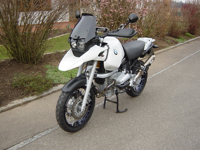

1100 Umbau
Meine zweite GS hat die Frontoptik der R1100/1150R und Alufelgen bekommen.
Gruss
Rainer

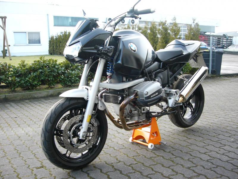

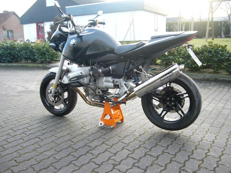

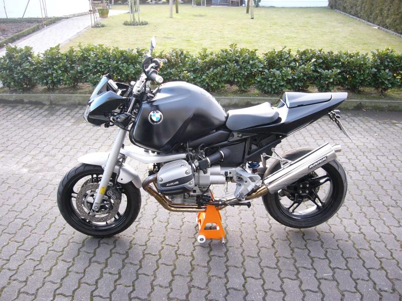

Hallo
ich mochte den Schnabel eigentlich auch nie richtig leiden.
(Zum Glück sieht man den ja beim Fahren nicht :D:D:D)
Irgendwann habe ich das Teil abgeschraubt und eine andere Front angebaut.
Einige andere Sachen (Heck, Räder, Auspuff, usw.) wurde bei der Umbau-Aktion gleich mit "modifiziert" :cool::cool::cool:.
Gefällt´s?
Ingo
T
Tristan
06.02.2008
102

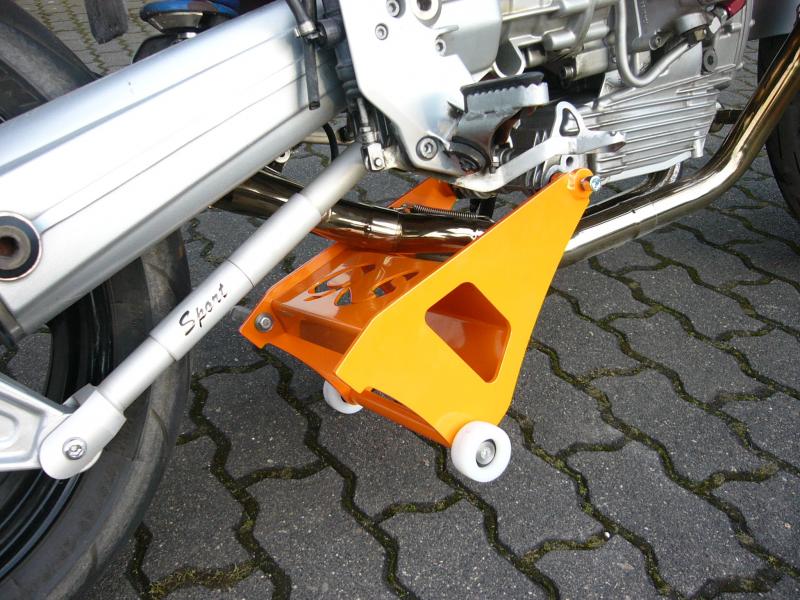

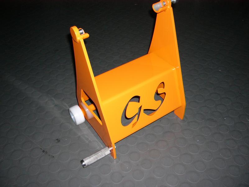

@ Helmut:
Die, von dir so genannte, "Aufbockhilfe", ist mein Montageständer. Das Teil habe ich selber gebaut.
Zu kaufen gibt es so etwas meines Wissens nicht. Die meisten GS haben ja ihren Hauptständer noch :D:D:D.
Bei mir ist er dem Umbau zum "Opfer" gefallen. Der Hauptständer passt nämlich meiner Meinung nach
optisch nicht zum BODIS Auspuff :mad:.
Trotzdem wollte ich das Mopped bei Radwechsel, zum Putzen usw. gerade stehen haben.
Der Ständer wird auf der Seitenständerseite in den Imbuskopf der Hauptständerwelle eingehakt und auf der anderen
Seite durch eindrehen der Schraube (von Hand!) fixiert. Dann kann man das Mopped vom Seitenständer
aufrichten und wie früher mit dem Hauptständer aufstellen.
Das ganze geht ruckzuck und steht bombensicher (siehe: Fotos!).
Ingo

Hallo Henry
ich kann auf dem Bild nicht deinen Auspuff erkennen :(! Stell mal noch ein Bild von der Seite ein :rolleyes:.
Mein Montage-Ständer hebt das Motorrad auf das selbe Niveau wie vorher der Hauptständer.
Das reicht mit dem 17" Radsatz immer aus.
Ich habe den Ständer komplett aus Edelstahl gebaut und anschließend pulverbeschichtet.
Man könnte die ganze Sache aber auch deutlich günstiger bauen:
- Stahlblech statt Edelstahl (Ich habe 1.4301 nur deshalb benutzt, weil es sich schöner verarbeiten läßt!)
- evtl. verzinken statt pulverbeschichten
- man könnte auch auf die Rollen, inkl. der Achse, verzichten
Ingo

Hallo Ingo,
hast du eventuell eine Zeichnung mit Maßen von dem Ständer?
Helmut
T
Tristan
06.02.2008
102
Hallo Helmut,
ich kann dir wohl eine Bauanleitung mit Zeichnungen, Bezugsquelle für die Rollen und
Dateien für Laserzuschnitte zukommen lassen.
Damit kann dann jede Dorfschmiede so ein Teil bauen :D:D:D.
Wird aber ein paar Tage dauern; wahrscheinlich
irgendwann nächste Woche!!!!
(Ich habe im Moment viel zu tun!)
Ingo

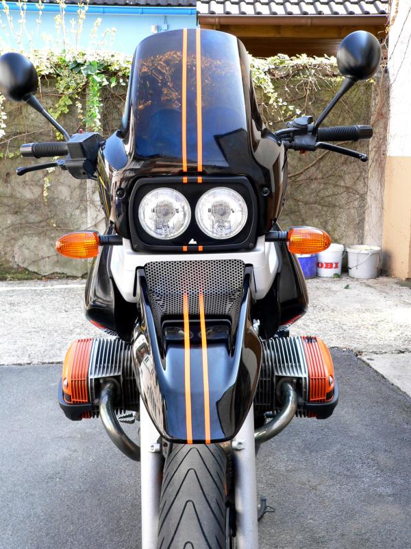

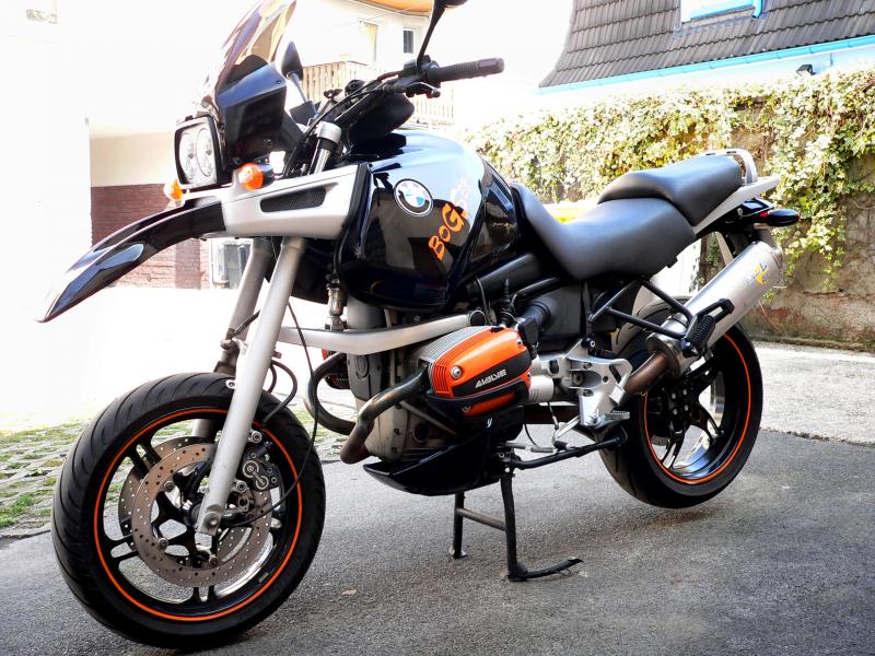

Aktuelle Bilder....
.....aber von schlechter Qualität.
Ich hab die eben zwischen "Tür und Angel" gemacht :confused:
Man erkennt aber mein Streifenhörnchen in der Farbkombi schwarz/orange. :D
Doppelscheinwerfer von TT, Auspuff Leo, Felgen und Motorschutzwanne sind pulverbeschichtet und die Zylinderkopfdeckel werden das auch noch, denn diese sind bisher "nur" lackiert. Die Original-Handschützer sind endlich ab, mache aber neue von Acerbis dran (werden gerade lackiert). Dann will ich den Schnabel noch kürzen, weiß aber nicht ob vorne wieder ein Schutzblech dran kommt. Und irgendwann kommt mal das Federbein dran...
