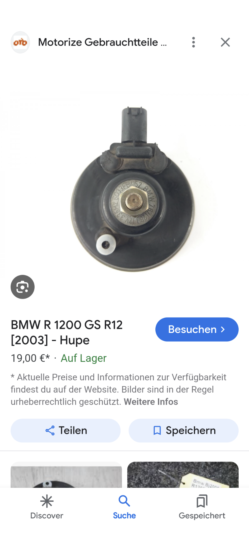

Hi. Habe das gleiche Gefühl mit der Lautstärke.
Habe sie ausgebaut und da ist eine kleine Plastik kappe ,die habe ich entfernt und mit einem kleinen Schraubendreher nach links gedreht......und siehe da 3 Mal so laut 😀
Gruß an alle .

hast du mal Bilder dazu? Bzw. was hast du mit dem Schraubenzieher gemacht? Danke. Möchte das auch gerne machen.
BTW:
bei mir ist meist eh so, wenn ich die Hupe mal bräuchte finde ich die nicht…. Vor lauter Aufregung o.ä.
Hi. Ein Bild aus dem Netz.
Mit dem Dreh nach links erweitert man die Wiebration und erhöht den Ton

Hi. Prima ja genau .
Und jetzt mit dem kleinen Schraubendreher durch das Gummi stechen und du bemerkst den kleinen Schlitz für den Dreher.
Und deine kleine Hupe wird richtig brühlen.
Kostenlose Angelegenheit
Gruß Thomas 🍀

Da sich die Standard Hupen durch Vibrationen und Frequenzen akustisch bemerkbar machen, dient die Schraube dazu eben diese Vibrationen ein zu stellen. Die Schraube wird ab Werk versiegelt, damit Sie nicht nicht von selbst verdreht.
Hinzu kommt, dass das Halteblech sich auch noch negativ auf die Frequenzen aus wirkt, wenn es nicht zufällig ab vibriert ist...
Mit der Zeit können sich die Frequenzen und Vibrationen verändern, die dann mit der Schraube wieder eingestellt werden können...
