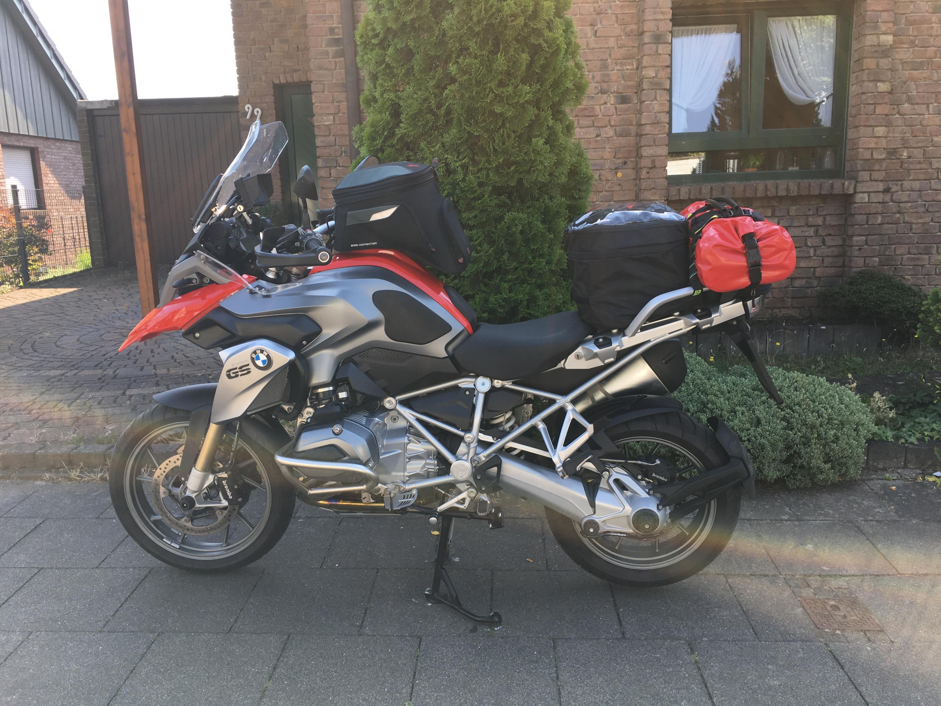

Hallo Andreas,
meinst du vielleicht so:
Heckrolle von "Ortlieb" Größe S (25 Liter), befestigt mit "Rokstraps" an vorhandene Ösen. Ohne extra Heckbrücke. Alles sitzt stramm, wackelt nicht und ist wasserdicht. Davor die Hecktasche von TT anstelle des Soziussitzes. Zusammen mit dem Tankrucksack ist genug Platz für eine einwöchige Tour.
Gruß, Jürgen

Hallo Jürgen, aber GENAUSO :-) Hab die gleiche Hecktasche und eine Packrolle. Dann geh ich gleich mal gucken.
