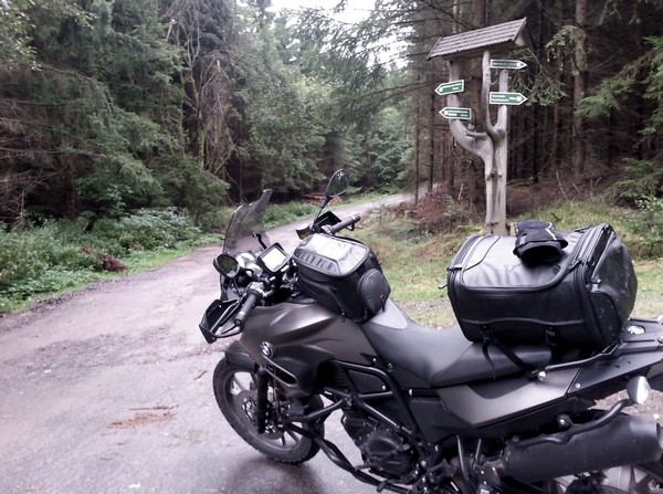

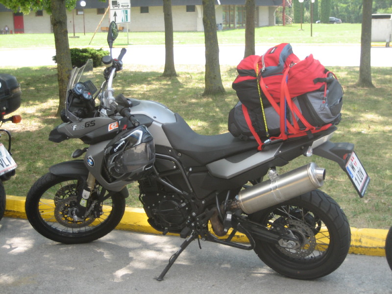

Ich hatte die Rolle auf dem Soziussitz befefstigt....
guckst du hier:

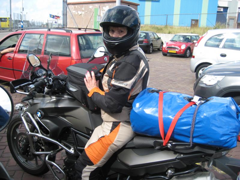

habe bei meiner Frau auch die TT Brücke aufmontiert. Diese bietet eine größere Auflagefläche und gute Verzurrmöglichkeiten.
Sie hat sich dann noch die TT-Tasche (eigentlich für die Zega-Koffer obendrauf gedacht) gekauft und diese auf die Brücke montiert (für das ganze Kleinzeug). Die Gepäckrolle passt prima noch davor, also halb auf den Soziussitz. Nur beim Tanken muss man aufpassen, da die Rolle etwas über dem Tankdeckel steht. Aber das geht schon. Die Rolle ist von TT (ich glaube Größe L=40 Liter?)
