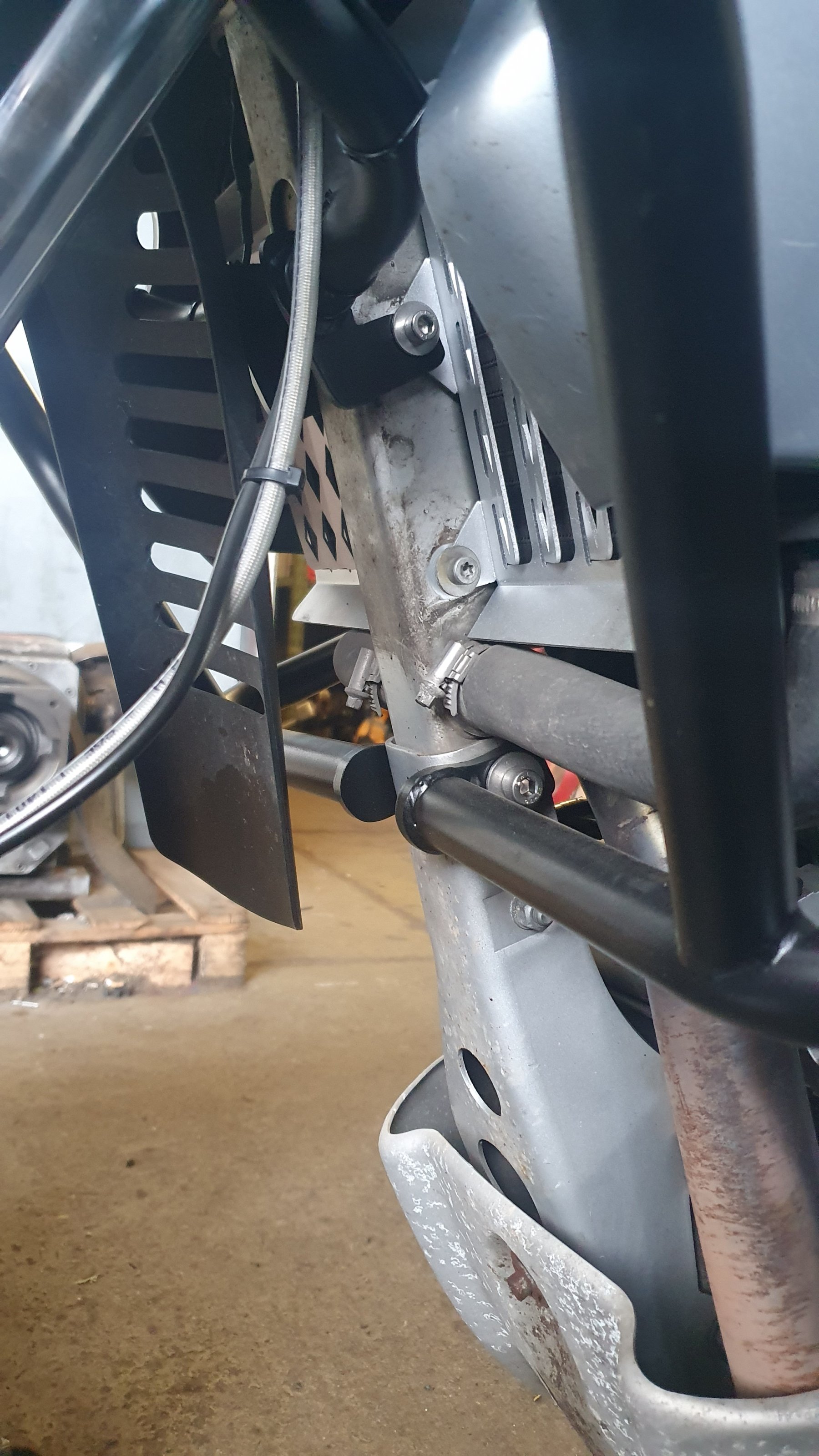

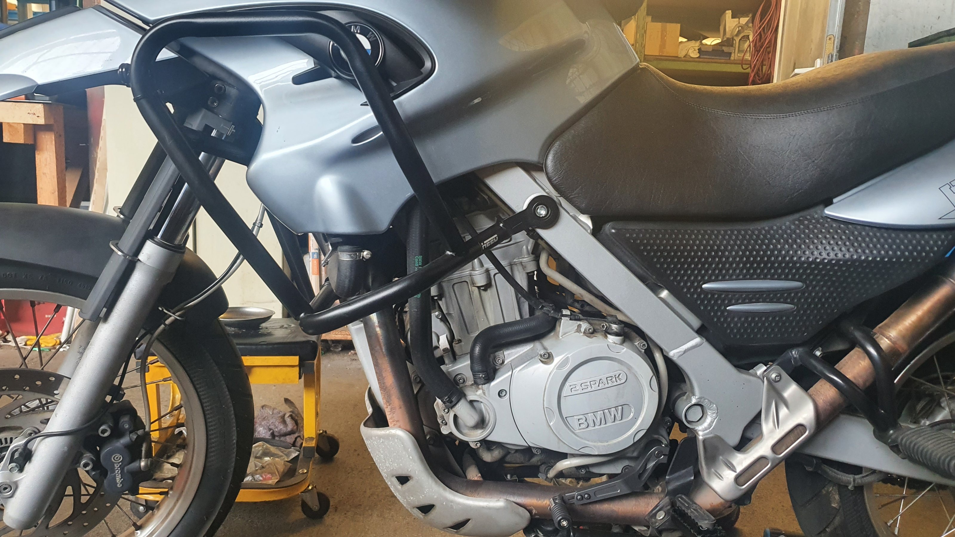

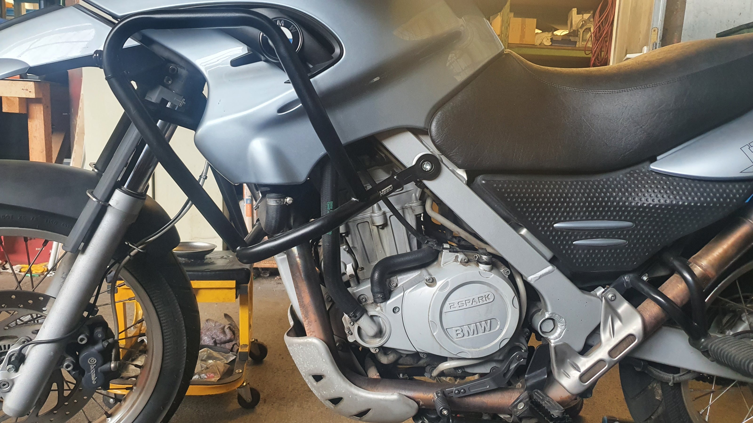

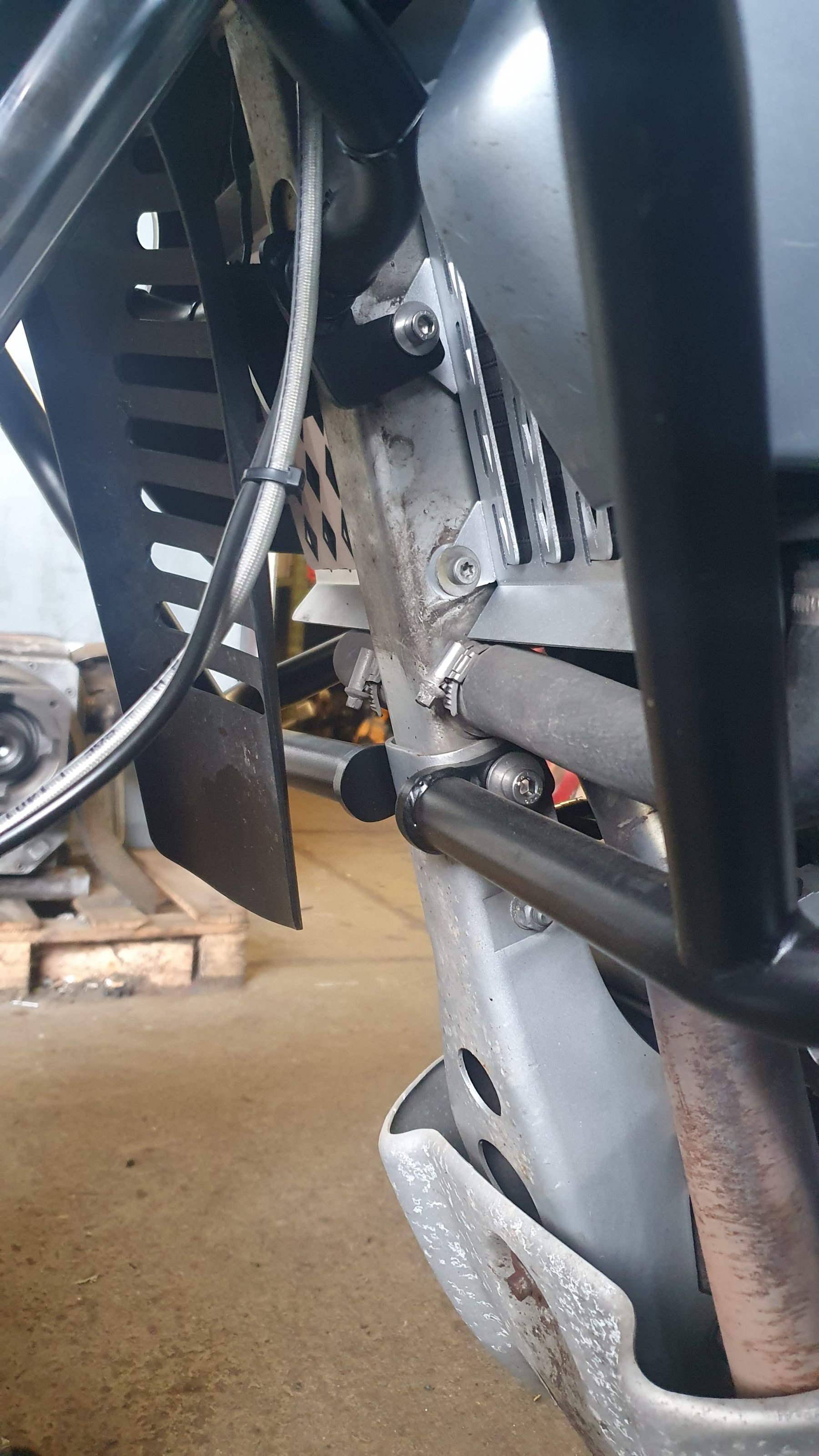

passen die Heed-Buegel oben auch, wenn unten der originale Motorschutzbuegel montiert ist?
AndreasO
AndreasO
06.10.2021
747
Duisburg, NRW
Da ich nicht weiss, wo die Aufnahmepunkte des originalen sind, zum Abgleich 2 Bilder vom Heed-Bügel:
