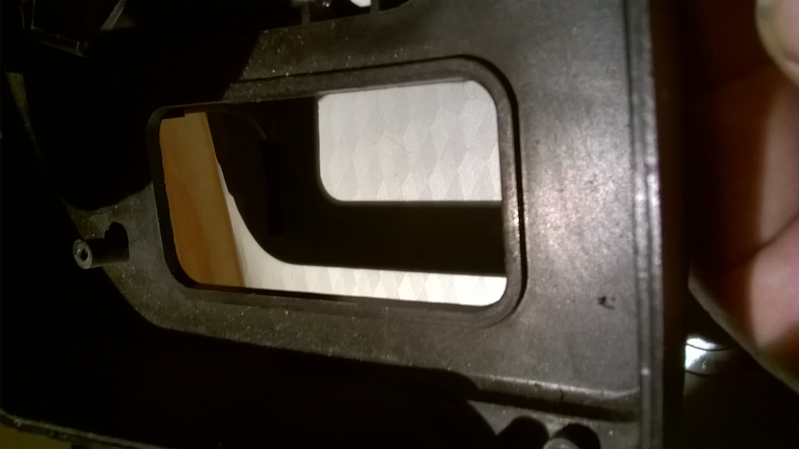

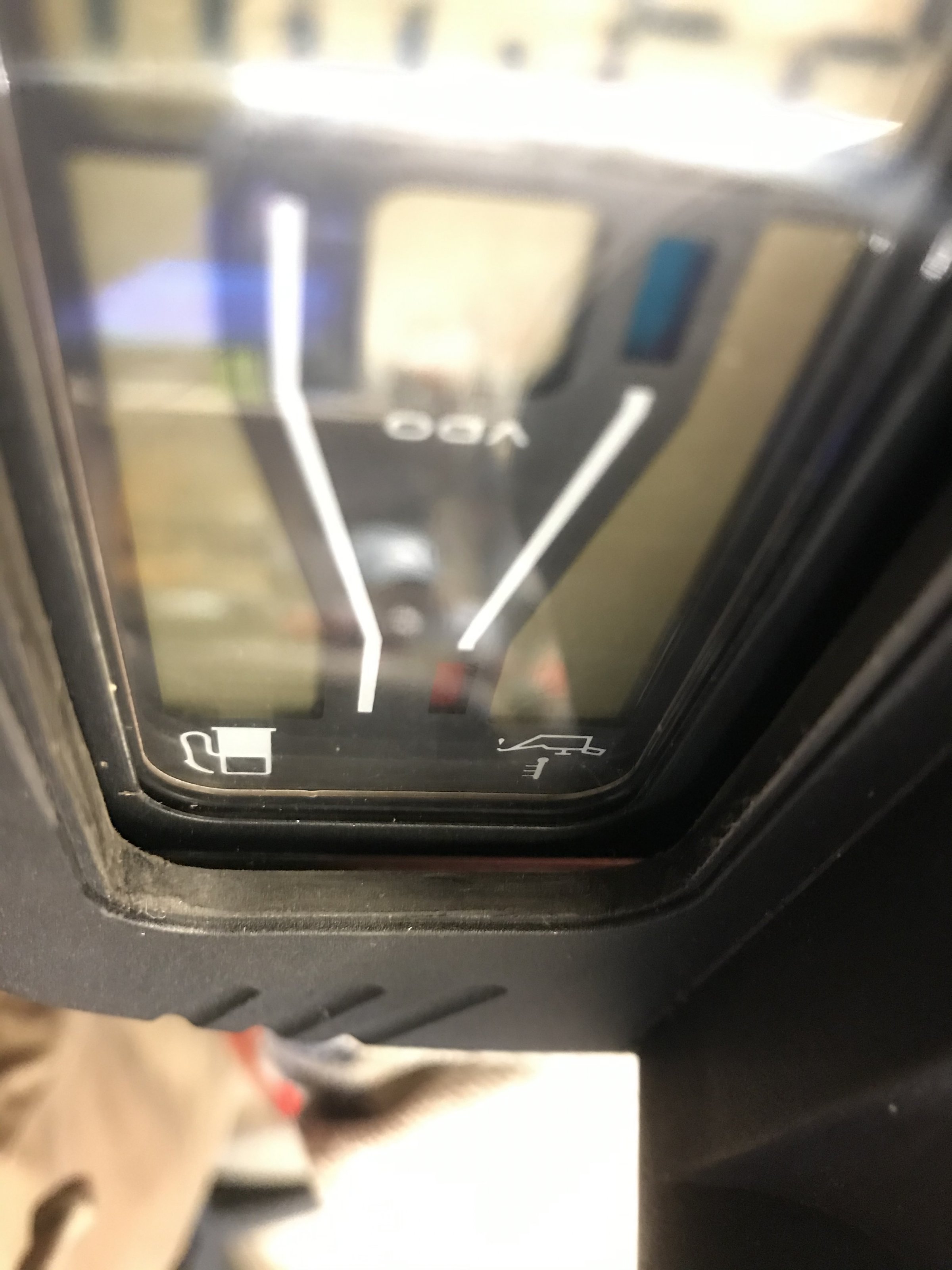

Moin Moin, glaubt es oder nicht, ich habe heute mein FID eingebaut! Hat nur 13 Jahre gedauert ;-)
Der Stecker unter dem Tank liefert tatsächlich schon alle Informationen an das FID. Ich brauchte nur den Stecker anschliessen und gut.
Das Auffeilen der Öffnung im Cockpit ist mühsam geht aber. Die Kanten habe ich mit dem Lötkolben vorsichtig erwärmt. Nun sind sie glatt und es fällt nicht auf, dass ich die Öffnung reingefeilt habe. Aber eines wundert mich schon noch. Das FID sitzt irgendwie zu weit nach hinten. Es bleibt ein gleichmäßiger Spalt von ca 2-3mm umlaufend. Muss das so? gehört da etwas dazwischen? Die Verkleidungsteile passen alle gut. Beste Grüße Peter

...hmmm bei der 1150 ist das Instrument ohne einen Spalt montiert ...gibt es vielleicht noch jemanden der eine 1100 mit FID fährt? Ist ja mittlerweile ein echt altes Eisen ...

...danke fürs Nachschauen! Wo ist da der Haken? Ich habe das Gehäuse selbst aufgefeilt. Kann das echte FID Gehäuse anders aussehen? Ich kann das FID nicht noch tiefer einbauen. Es liegt auf allen Nocken auf. Wenn es noch tiefer muss, dann schlägt es an der einen Seite am Signalleuchtenkasten auf... Die Verkleidung passt auch prima drumherum... Hat jemand eine Idee? Vielleicht gibt es ja noch jemanden, der das auch schon gemacht hat. Habe den Spalt gemessen. Ist gleichmäßig 2,5mm

hier mal ein bild vom gehäuse mit fid! der erhöhte rand hat etwas über 2mm und um den spalt zu füllen einfach schwarze moosgummi dichtung nehmen!!
