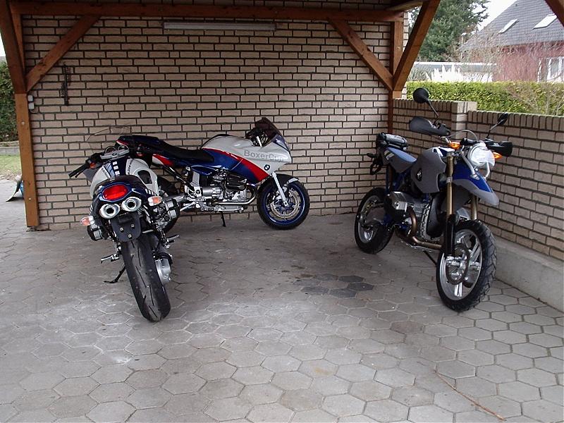

Hallo Heppo, in der Tat, ich hab´s so. Aber fertsch gekauft, nich selbst dran gefrickelt. Watt willste genau wissen? Kiste steht vorm Büro, könnte nachschauen :-) Sogar nen Foto machen!

Könntes du ein oder mehr Fotos machen wie
dein Motorrad aussieht?

Ich mache gleich Fotos, jawoll. Ob´s am Originalauspuff passt? Da weiß Hertzi mehr als ich. Eingetragen sind die Felgen, habe ein Gutachten, damit könnte ich also weiterhelfen. Da sind dann allerdings nur die Michelin Pilot Power zulässig, vielleicht bekommst du ja weitere Freigaben ...

hab jetzt Fotos gemacht...
und dir ne Mitteilung geschickt. Ob das geklappt hat???? Gib Laut,

Vielen Dank Schalke für deine Fotos.
Wieso ist die Felge hinten nicht in der Mitte?
Ist das bei der Megamoto auch so?
Kann man das ändern, oder sind alle felgen
der r1200 gleich ( RT,1200s,megamoto,r1200)?
Danke u. Gruß Heppo

Als technischer Laie sach ich mal ...
... dass die Felge mit dem 180er so breit ist, dass man sie schlechterdings nicht mittig einbauen kann. Auf meinen Fotos siehst du ja, dass die Felge ohne Distanzringe o.ä. angebaut ist, weiter nach rechts geht also nicht. Wenn dann nun die Felge samt Reifen immer breiter werden, können beide nur nach links ausweichen. Und sind damit nicht mittig. Was aber nun fahrtechnisch vollkommen schnuppe ist! Also lass dich davon nicht abschrecken!
Technisch einwandfreie Erklärung, oder :-)
Christoph
