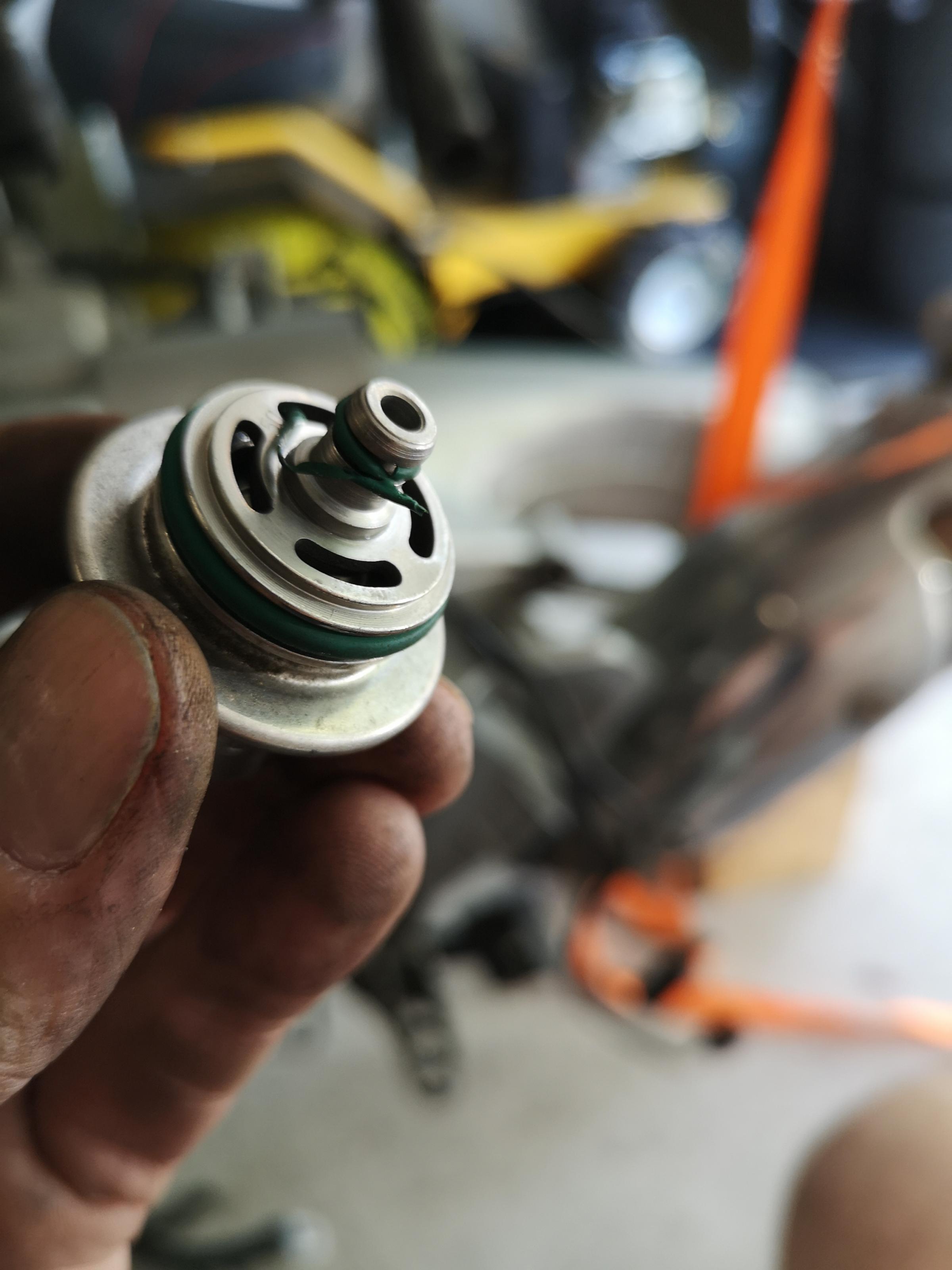

Hallo Allerseits,
ein kleines Update zur Situation. Dank euren Tipps glaube ich den Fehler gefunden zu haben. Es war der Druckregler. Nach Ausbau habe ich festgestellt, dass man den ja auseinander nehmen kann. Was ich da rausholte sah dann so aus:
Der obere Dichtring hat sich verabschiedet. Flux zum :) gefahren und für 2 Euro einen neuen geholt, alles wieder zusammen gesetzt und gestartet. Siehe da, es scheint zu funzen. Heute Abend werde ich noch eine ausgedehnte Probefahrt machen aber ich bin guter Hoffnung, dass sich das Problem somit erledigt hat.
Euch nochmal herzlichen Dank!
Holgi

Franz Gans
20.03.2008
5.005
Ich haette in der Ecke zuletzt gesucht, gebe ich zu.
Da hasst Du aber ueberragendes Glueck gehabt, dass sich der Aufwand mit dem Rahmenheck so gelohnt hat, und dass der Haendler den O-Ring lagernd hatte. Ist ja fast wie ein Sechser im Lotto.
Viele Gruesse
Karl-Heinz
