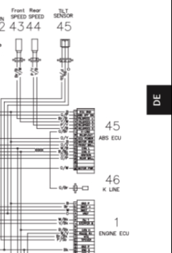

Hy das Thema ist echt Haarsträubend,
alle Themen die ich mechanisch ok und abgearbeitet, der Schaltplan ist gut die Pos 43, 44, 45 teilweise die Spannungsversorgung alles andere ist auszuschließen.
Wie sehen die Kontakte der Multistecker aus hast Du schon mal mit einer Lampe die Kontakte angesehen?
Gib vorsichtig etwas Multiöl mal auf die Stecker, ob Du die Platine der Steuerung freilegen kannst sei noch interessant.
