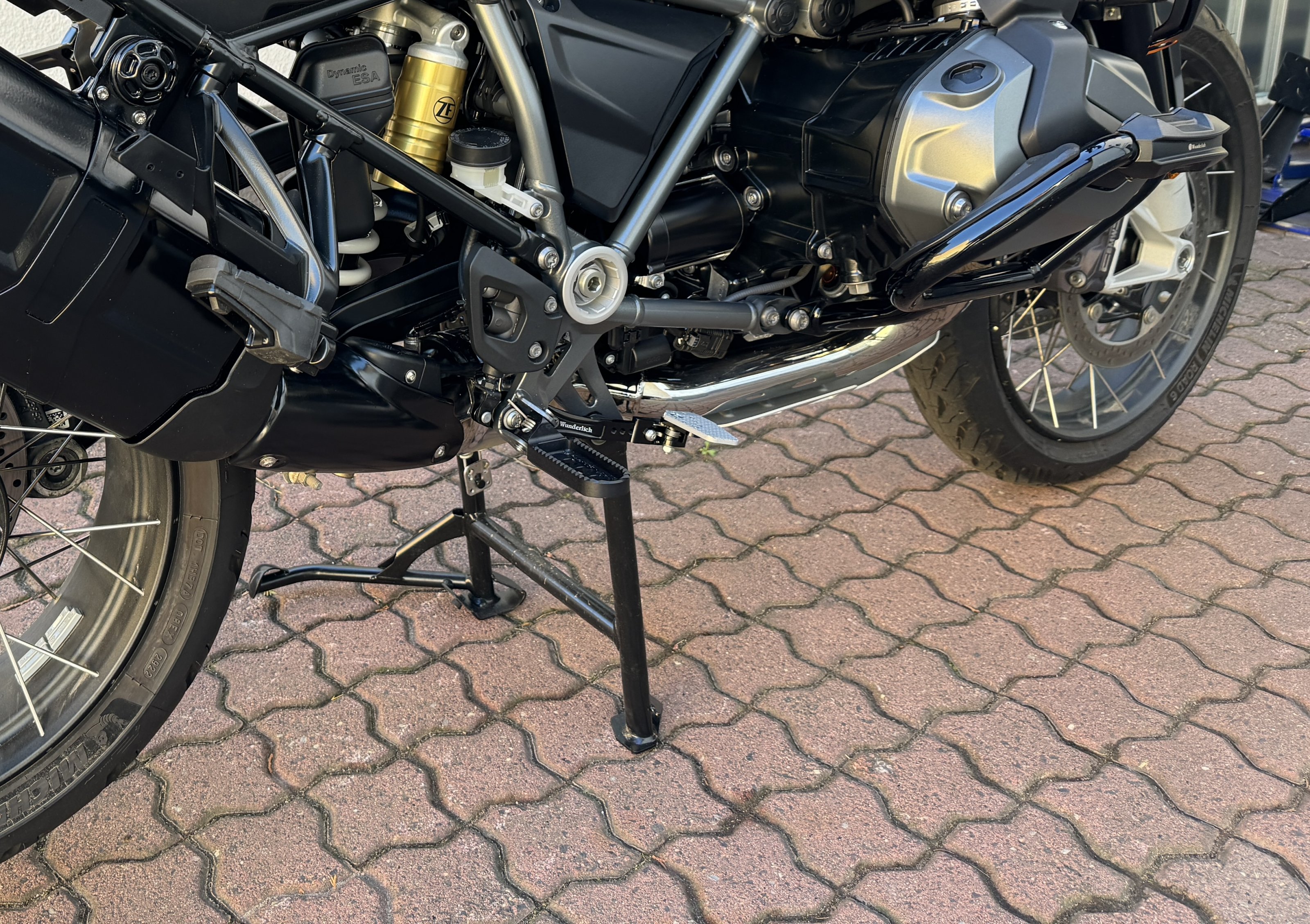

Ich habe die tiefen Rasten von Wunderlich.
Ähnliches Problem mit der Bremse, daher Wunderlich Bremshebel, siehe Bild
Dazu gibt es eine Tieferlegung, die war mir dann zwar etwas zu tief, kommt damit aber nochmal deutlich runter Tieferlegung

Das würde ich ja machen wenn ich eine K50 oder so hätte... habe nur eine K25 und da gibt es den Hebel nicht von Wunderlich....

T-Stück umschrauben + ein Anschlag am Rahmen bringen den Hebel 1-3 cm tiefer. Ich habe aber keine Fotos mehr davon.

sorry, falsch geschaut, werde mich bessern mit meinen unqualifizierten Antworten :wink:
Bist du dir da sicher bei der K25? Ich habe da nichts gesehen um den Hebel weiter runter bekommen zu können?!?!

Ja, ich habe ein dickes Stück VA zum U gebogen und von unten am Bremshebelanschlag mit einer Zange verpresst.
jo Wenn ich da den Anschlag "dicker" mache, kommt der Hebel vorne etwas tiefer... Nur muss ich dann auch den Bremszylinder auch wieder einstellen. Was meinst du denn mit "T-Stück"?
Ich glaube das effektivste ist der Winkelschleifer und das Schweißgerät :-D Ordentlich verschweißt & verstärkt ist es wahrscheinlich stabiler wie vorher 🙃
