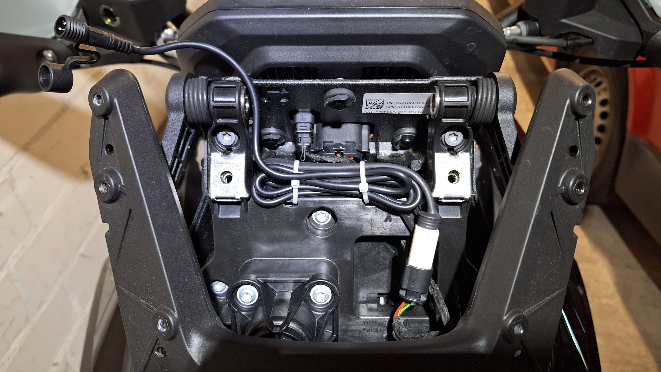

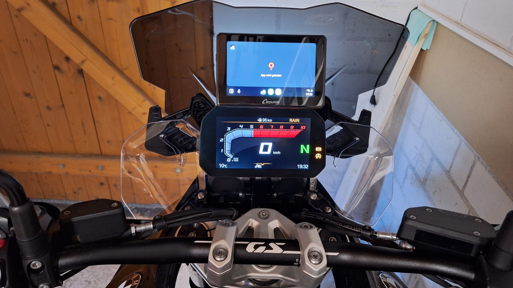

Die Probefahrt steht aufgrund des schlechten Wetters noch aus, die 5“ Version integriert sich sehr schön in das vorhandene Cockpit der GS, der BMW-Adapter funktioniert und liefert Strom.
Ich benutze ein iPhone 14 ProMax und wenn man Erfahrung mit Apple CarPlay hat, ist die Einrichtung schnell geschehen, alles funktioniert genau so wie im Auto.
Ist die Verbindung per Bluetooth und WLAN erst eingerichtet, steht sie sehr schnell nach Gerätestart. Das Carpuride 502 reagiert auch nahezu ohne Verzögerungen.
Die Darstellung finde ich OK für den Preis, hell genug ist es auf jeden Fall.
Eine Bedienung mit Handschuhen ist möglich, jedoch wird man häufig nicht sofort die gewünschte Aktion ausführen, da die Tasten- und Eingabefelder in den jeweiligen Apps bei dem 5“ Gerät nicht besonders groß ausfallen, die Icons in den Übersichten fallen dagegen Praxisgerecht aus.
Wer das Gerät komplett während der Fahrt bedienen möchte, fährt evt. mit dem 702 besser.
Mir ist das 702 jedoch optisch zu groß, zudem verdeckt es den oberen Teil des TFTs, wenn man es nicht versetzt.

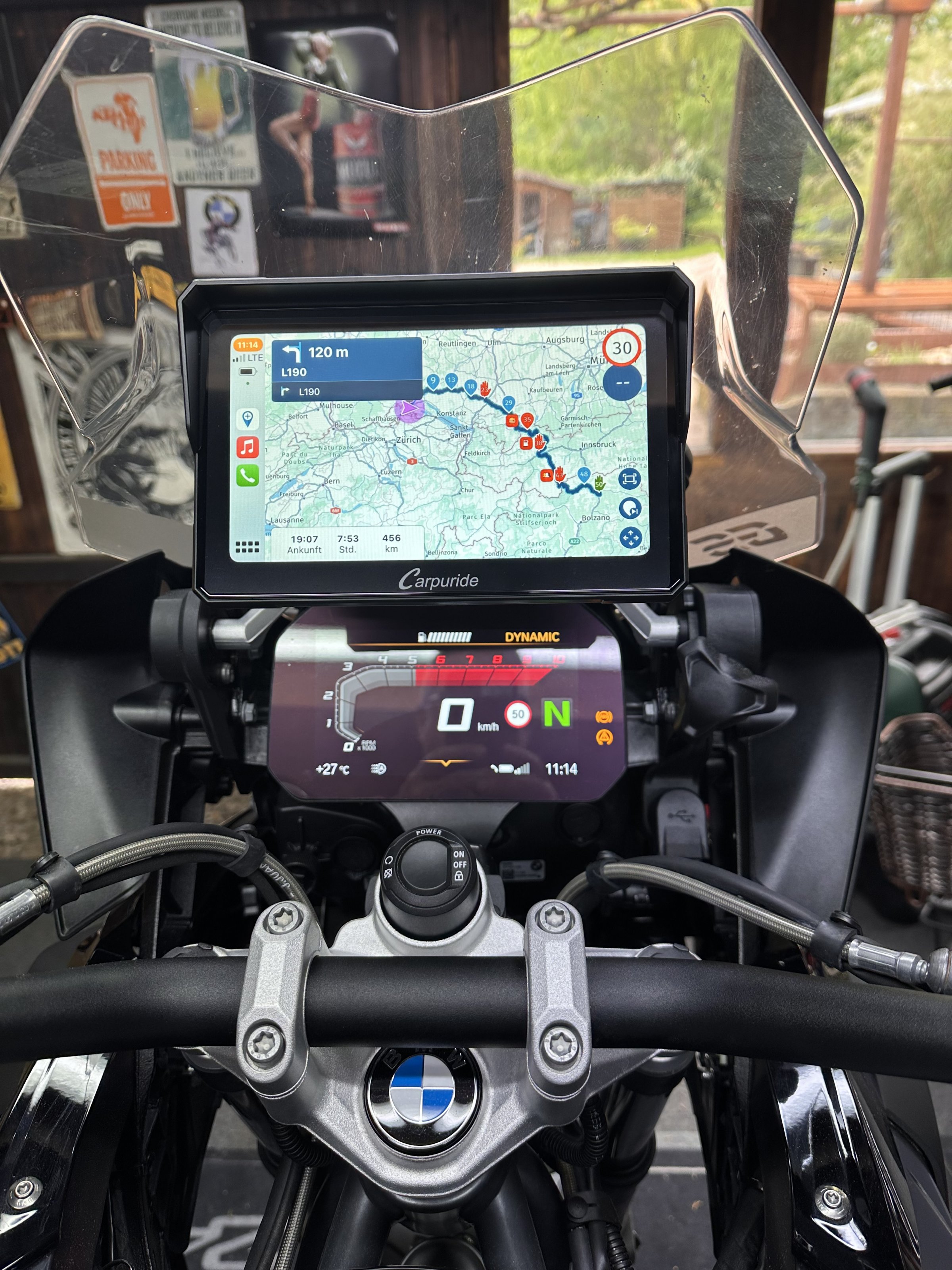

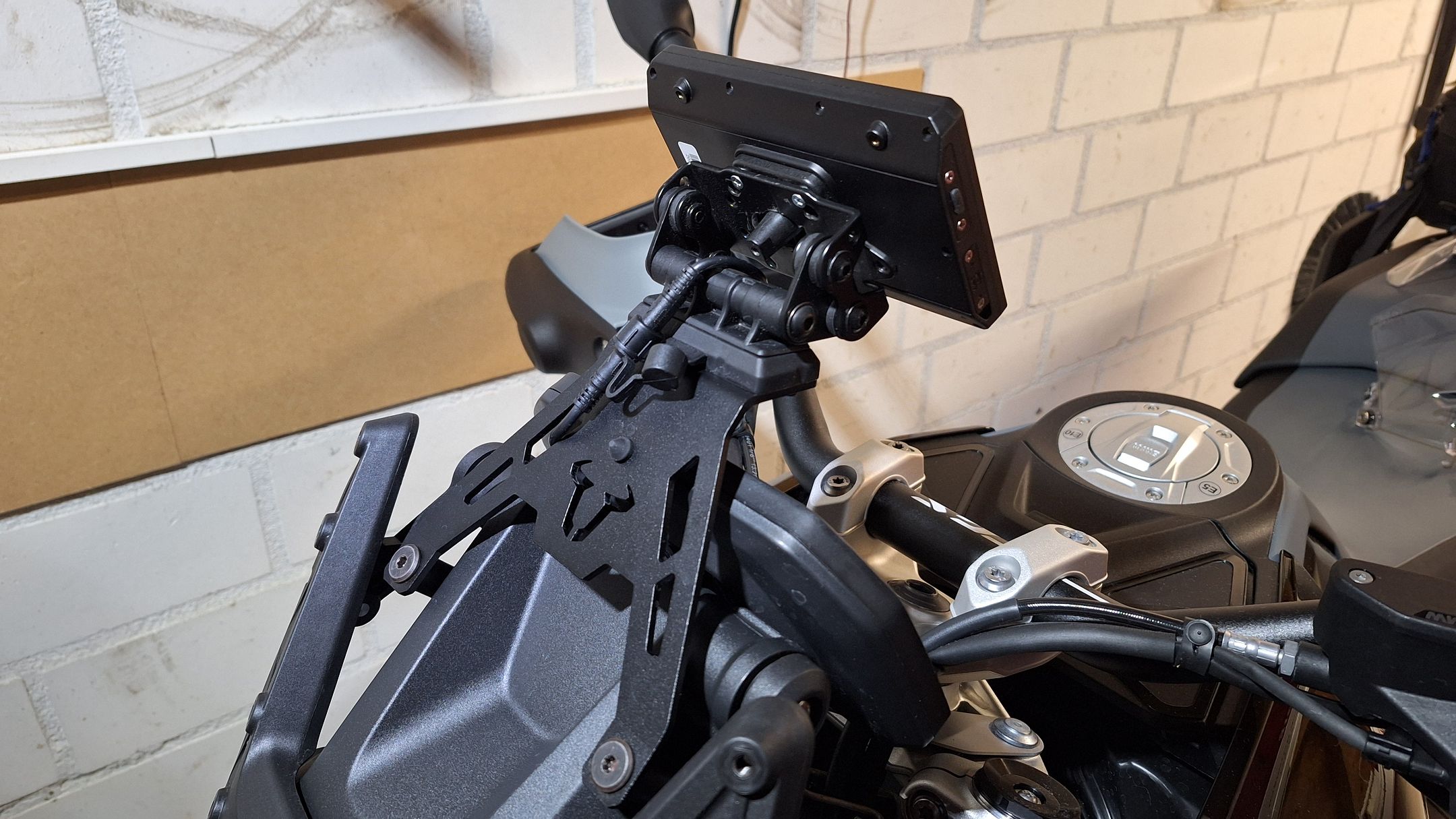

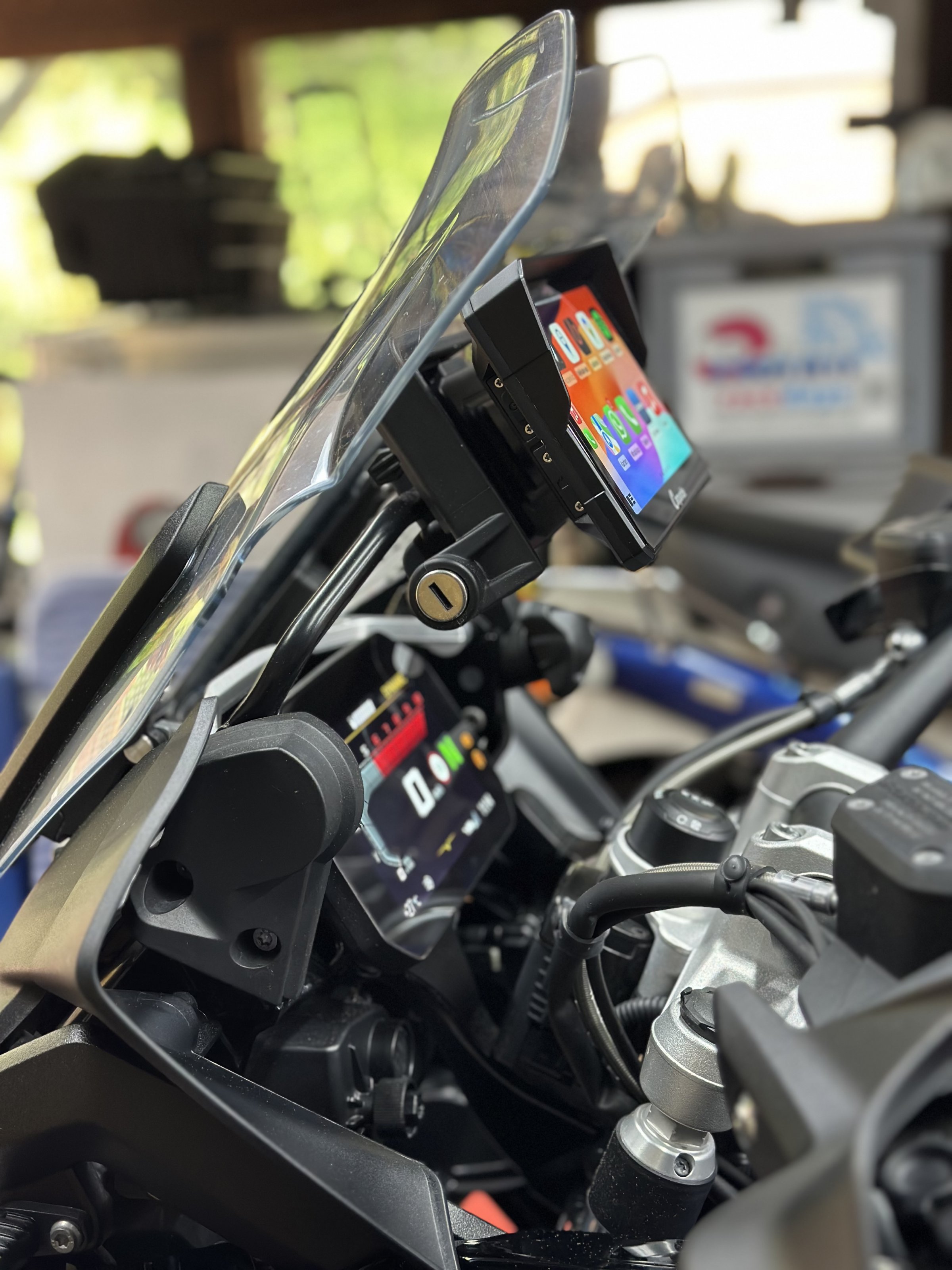

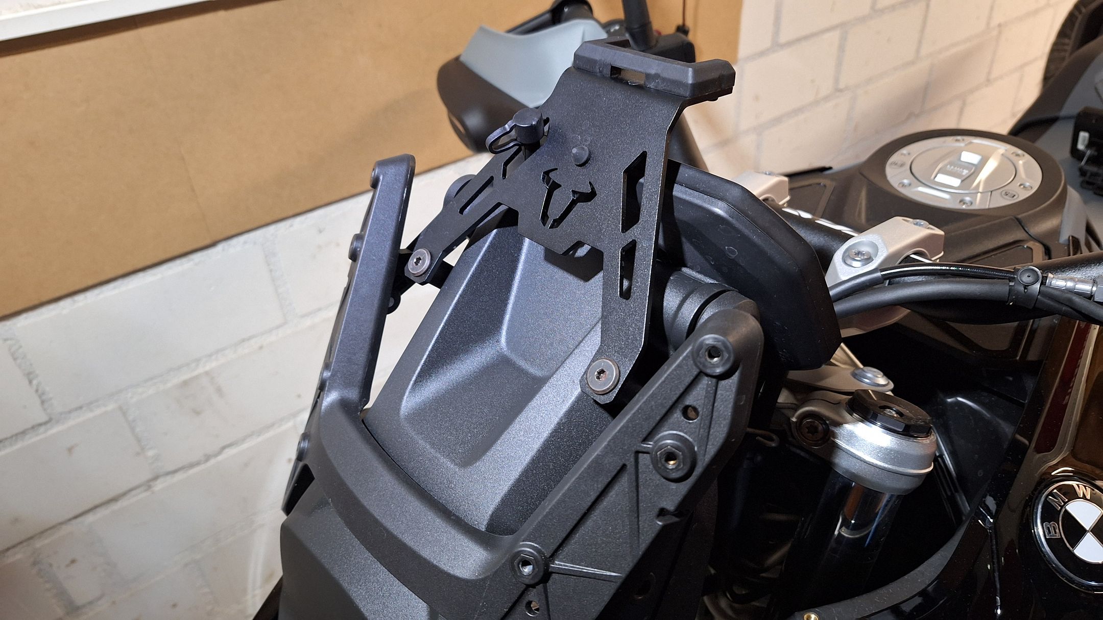

Moin Gemeinde, welche Möglichkeiten gibt es noch, den Navihalter bzw. das verbaute Gerät weiter nach oben zu verlegen, um das Sichtfeld auf das TFT der GS zu verbessern?

Bei mir hatte es die obere Zeile verdeckt. Ich verwende die 7" Version. Ich habe es mit dem Verstellen des Haltebügels erreichen können, dass es höher steht. Dazu habe ich die beiden Schrauben, welche dem Lenker näher sind, ausgebaut und den Bügel etwas mehr zur Scheibe gedreht. Die beiden verbliebenen Schrauben halten den Bügel aber auch sehr gut.

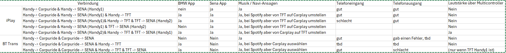

So, erstmal sorry für's Format unten, aber ich hab etwas den Kaffee auf. Nicht wegen des Carpurides, sondern eher wegen der Umstände :D
Ich hab heute verschiedene Varianten der Verbindung durchgetestet. Beim ersten Mal gefiel mir meine Planlosigkeit (durch's erste Probieren) auf dem Video nicht. Also hab ich es später am Abend nochmal gemacht. Tja. Dabei ging dann die Batterie des Mopped komplett leer (auf einen Schlag). Also durfte ich den Bock dann erstmal nach Hause schieben. Da dann nach kurzer Erholung die Videos gesichtet: 80% der Aufnahmen sind nicht zu gebrauchen, weil sich mein Mic irgendwelche Störungen eingefangen hat.
Naja, zumindest hab ich mal meine Eindrücke aus beiden Tests zusammen gehauen. Ist nicht an allen Ecken vollständig, wiederhole ich also nochmal und dann kommt das auch ins Video.
Wer Telefonie nutzen möchte muss hier mal genauer hinschauen. Weil die Kombi "alles mit allem" zu Problemen bei der Telefonie führt. Und was ehrlicherweise auch nicht drin ist, ist der Test mit einem 2. Helm in der Verbindung mit oder ohne Mesh.
Wem das egal ist, kann sich einfach eine der anderen Varianten für sich erstmal auswählen und selbst testen.

Weil? Glaube die Tabelle ist ja schon recht umfassend und strukturiert. Fehlt dir was?
