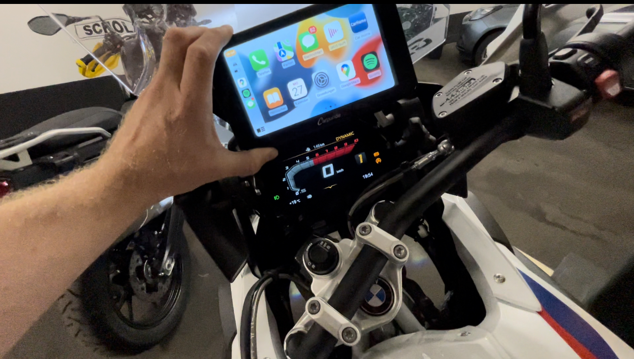

Moin, ich bin Chris aus Bremen. Ich hab lang recherchiert was es so gibt und habe nichts gescheites gefunden.
Ich möchte gerne mein Handy für die Navigation benutzen ohne die optische Bildstabilisierung des Geräts kaputt zu machen.
die Halterung habe ich über einen China Adapter realisiert.
Es funktioniert tadellos.

ChrisAnhang anzeigen 503494
Da wären mal ein paar Erläuterungen mehr ganz interessant:
  • Was für ein Smartphone benutzt Du (Android/IOS)?
  • Mit welcher App Navigierst Du?
  • Mit welchem Halter hast Du das Display befestigt?
  • Wie sieht es mit der Stromversorgung aus?
  • Klappt die Integration eines Kommunikationssystems im Helm?
Also, gerne her mit den Infos....

Top sieht nach Apple Carplay aus - sowas hab ich auch gesucht, jedoch verbraucht das Iphone so dermaßen viel Akku das es eigentlich mehr als 3-4 Std ohne externe Stromversorgung eng wird.
Ich hab sowas ähnliches bei mir mit einem 10 Zoll IPad realisiert :-)
Aber sieht top aus, hast ein Link dazu?

Ich hab mir beim großen A ein
- Nachrüstdisplay von Carpuride
gekauft und dann diesen Smartphone Adapter:
- Navigationshalterung, mit kabelloser Ladefunktion Motorrad-Navigationshalterung Telefonhalter Passend für R1250GS ADV Schwarz
wobei es eigentlich jeder Adapter tut, einer ohne Wirelesscharging ist zu bevorzugen,
da die Spule ohnehin rauskommt.
Die Halterung bekommt Strom von der Navivorbereitung.
Undzwar werden direkt die Pins genommen, die von der Halterung der Navivorbereitung kommen.
Da müssten 12V anliegen.
Die Pins an der Navivorbereitung geben nur dann Strom ab, wenn die Halterung über einen kleinen Magneten verfügt, der einen Reed Schalter in der Navivorbereitung aktiviert. Bzw. so denkt das Motorrad, dass ein Navigationsgerät vorhanden wäre.
Die Halterung hat dann noch zwei freie USB Ports verfügbar. Falls jemand bsp. eine GoPro etc damit laden möchte.
Nun zu den einzelnen Fragen:
- Zum Thema OIS: Das Smartphone befindet sich während der Fahrt im Tankrucksack und wird vom Carpuride Display geladen (da gibts einen USB Anschluss). Wenn beim Smartphone das Display aus ist, sollte OIS auch inaktiv sein und es sollte keine Probleme geben.
- App: Ich nutze Aktuell Google Maps, Apple Maps geht aber auch.
- Carplay / Android Auto sollte beides auch funktionieren. Ich kann sagen das vom iPhone sogar Airplay funktioniert, womit man dann praktisch jede App nutzen könnte. Allerdings ist Airplay passiv, dh man kann über den Touchbildschirm keine Eingaben machen.
- Integration in den Helm habe ich noch nicht probiert, ich denke das das prinzipiell gehen sollte. Ich hab den Helm aktuell mit meiner BMW und den Smartphone verbunden. Muss das mal alles zurücksetzen.
- Wasserdichtigkeit ist noch ein wichtiges Thema. Die Plantine vom Display und von der Halterung könnte man mit Platinenlack einsprühen und das würde einen Basisschutz liefern.
Allerdings gehe ich davon aus, dass das Touchdisplay eher das Problem wird, also wenn Wasser zwischen das eigentliche TFT Display und den hinter der Schutzscheibe verbauten Digitizer kommt.
Daher werde ich mir aus Moosgummi-Platten ein Gehäuse und in dem Zusammenhang direkt auch einen Blendschutz bauen.
Moosgummi ist wasserdicht.
- Reflexionen: Auf das Display möchte ich noch eine Matte Folie, bsp. die "Paperlike" Folie für Apple Ipads kleben.

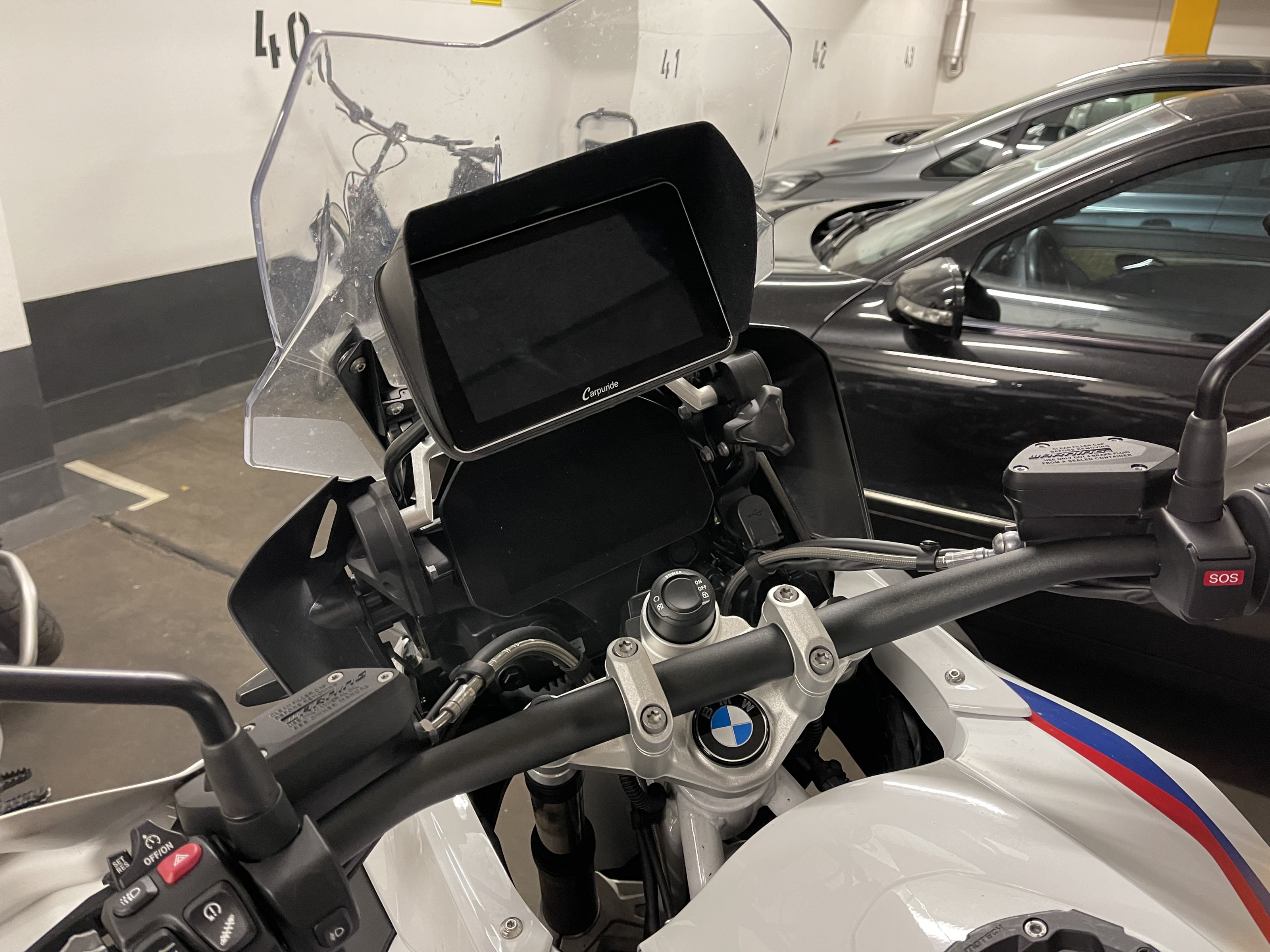

Bin auch nach 4000 km immer noch von dem Display begeistert und habe es jetzt ohne die bmw Navi Vorbereitung montiert und mir noch einen blendschutz gebastelt. Wasserdichtigkeit sollte „einigermaßen“ gegeben sein. Mal sehen!

Hi Chris,
mit welchem Adapter hast du das ohne Navivorbereitung montiert?
Wie hast du die Stromversorgung realisiert?
Danke und Grüße
