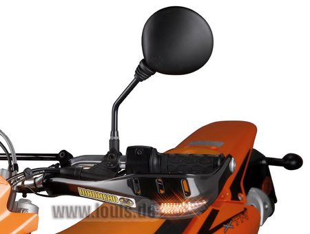

Hallo Schlonz,jau die sind wirklich extrem hässlich...Habe bei Louis was gefunden was evt. besser aussieht Nur weiß ich nicht wie die Quali von Madhead ist.Werd mir die Teile mal ansehen.Anbei der Link http://www.louis.de/_307a7e9d32b512...ic=search&searchterm=10019605&cmd.x=9&cmd.y=8 Gruß DermitderQtanzt

Hallo, möchte euch den aktuellen Stand mitteilen: Die Madhead Handschützer mit Blinker bekomme ich am Samstag. Wenn am Wochenende kein Mopedwetter ist baue ich die an. Da ich die R1150GS erst 2 Monate fahre kenn ich die Technik noch nicht so gut. Haben die Originalblinker Stecker ? bzw. wo finde ich die ? Großer Aufwand ?Hat evt. jemand ne Beschreibung wie man am bestens an die Stecker kommt ? Würde ungern die Kabel schneiden. Viele Fragen...... immer diese NeulingeGrußDer mit der Q tanzt

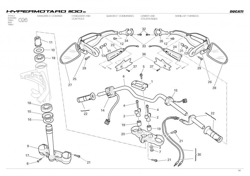

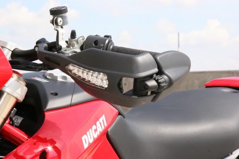

die Protektoren der Ducati Hyper hätten doch auch was. Ich möchte mir die LED Spiegel der Multistada an meine 1200GS anbauen.
