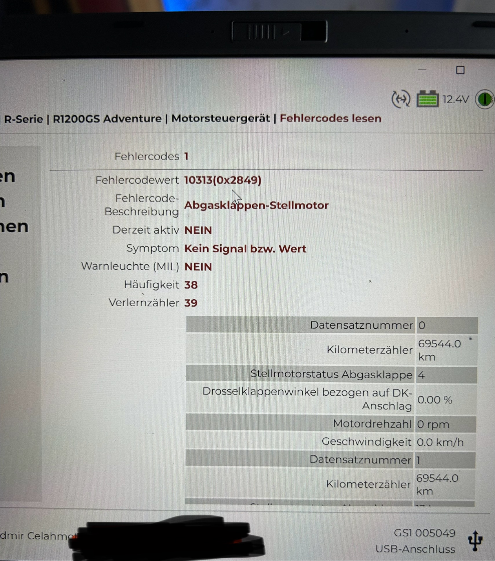

Moinsen,
ich habe heute das erste mal den GS 911 Tester an die Kuh gesteckt R1200Gsa 2010!
Prompt habe ich diesen Fehler gefunden, in Summe glaube ich 35 / 36 mal ! Werde auch mal die Klappe reinigen und freigängig machen! Kennt jemand von euch den Fehlercode und kann man die Funktion der Klappe prüfen, also Topf ab und schauen ob sie sich bewegt bei Zündung ein aus?
Danke

Bei Zündung ein macht sie einen Bewegungtest, man hört sie also.
Meines Wissens geht sie zu bei 40-65 im 3./4./5./6. Gang, also Stadtverkehr und bis zu mittlerer Beschleunigung.
Darkover
23.05.2022
508
Genau. Es muss einmal surr/klick machen. Wenn sie es mehrmals oder gar
dauernd macht dann sitzt die fest oder ist schwergaengig.
Ich hab meine vor einem Jahr ueberholt bis sie wieder gut funktioniert hat,
aber leider ist es jetzt wieder gekommen.
Ueberholen heisst bei mir das ich sie abwechseln mit Rostloeser und oel
behandelt habe und dabei bewegt habe bis sie wieder ganz leicht ging.
Aber eigentlich reicht das nicht. Eigentlich muesste man die Achse ausbauen
und vielleicht einmal mit einem Bohrer oder sogar Reibahle durch die Lagerung
gehen und die Achse richtig sauber machen.
Ich glaube nur nicht das ich die Schraube der eigentlichen Klappe los bekomme
ohne sie abzureissen.
Und danach stellt sich die Frage, trocken einbauen oder fetten? Und wenn
fetten womit? Immerhin wird das Teil im Betrieb ja heiss und es besteht
offensichtlich die Gefahr das sich da Dreck ansammelt.
