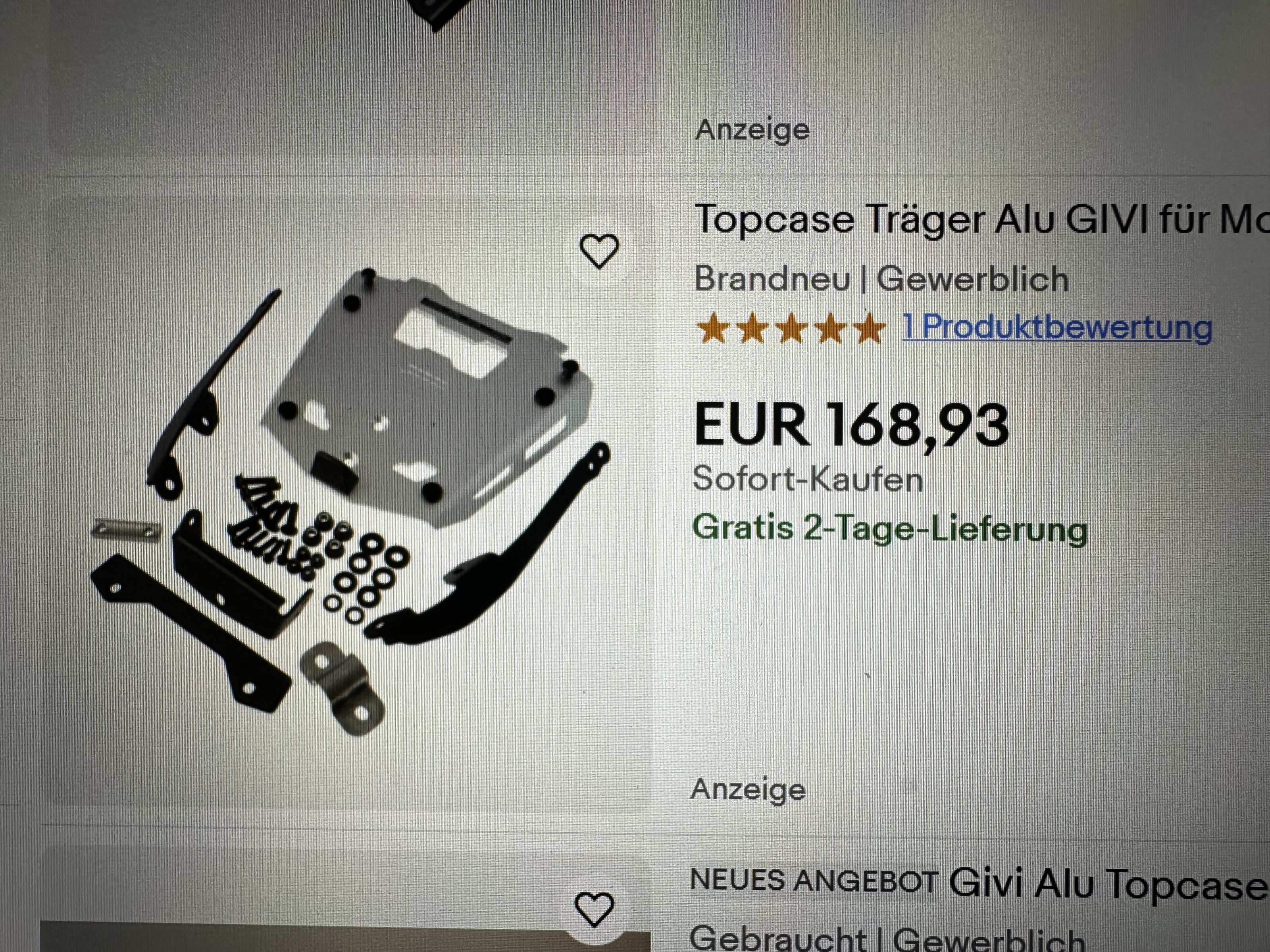

….und die Trägerplatten?Da sind die Preise teilweise mega krank
Ist das so,daß es für die normale GS ,in meinem Fall die Rallye sowohl die Alu als auch Kunststoff Trägerplatte gibt?

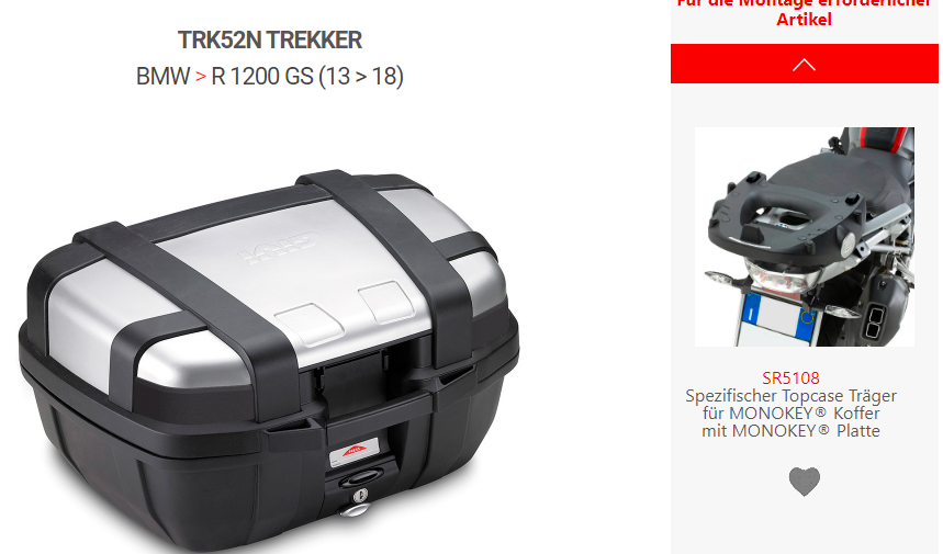

ja wenn du den Gepäckträger der normalen GS hast also nicht die der ADV aus Edelstahl dann kannst du wählen zwischen
und

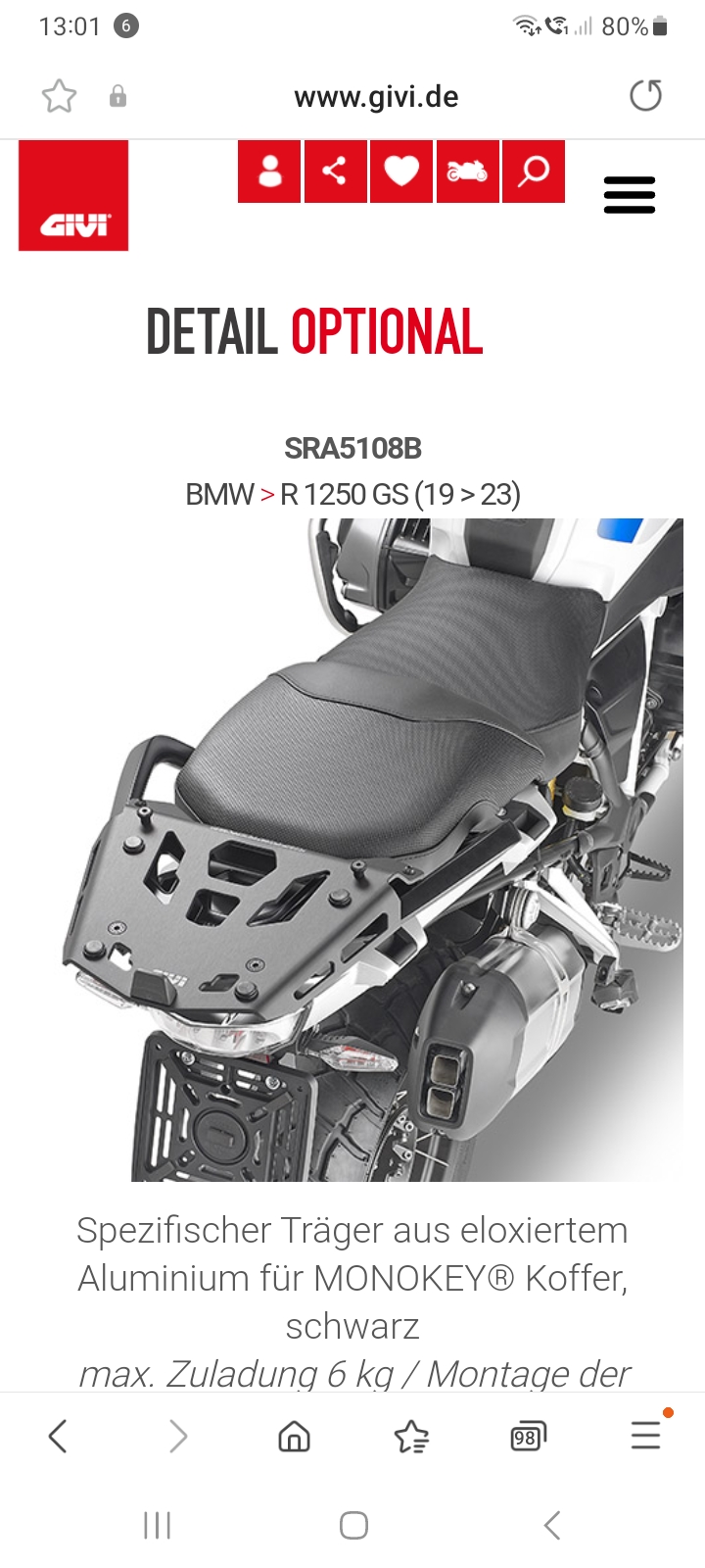

Ich sehe gerade, dass es für die R1250GS 19- 23 auch noch ein Alu Träger in schwarz gibt. Warum der bei Givi aber nicht auch für die R1200GSLC gelistet ist erschließt sich mir nicht. Die Gepäckträger müssten doch gleich sein
Dein Angebot ist aber vom Bild her das für den Edelstahlträger der ADV denn man sieht die Stabilisierungsstreben und die Platte hat andere Aussparungen. Das müsste die Nr SRA5112 sein und wäre dann nicht richtig für den ormalen LC Gepäckträger
Vielen Dank für Deine Antwort,das hat mich einwenig verwirrt,daß in der Anzeige nichts von ADV stand.

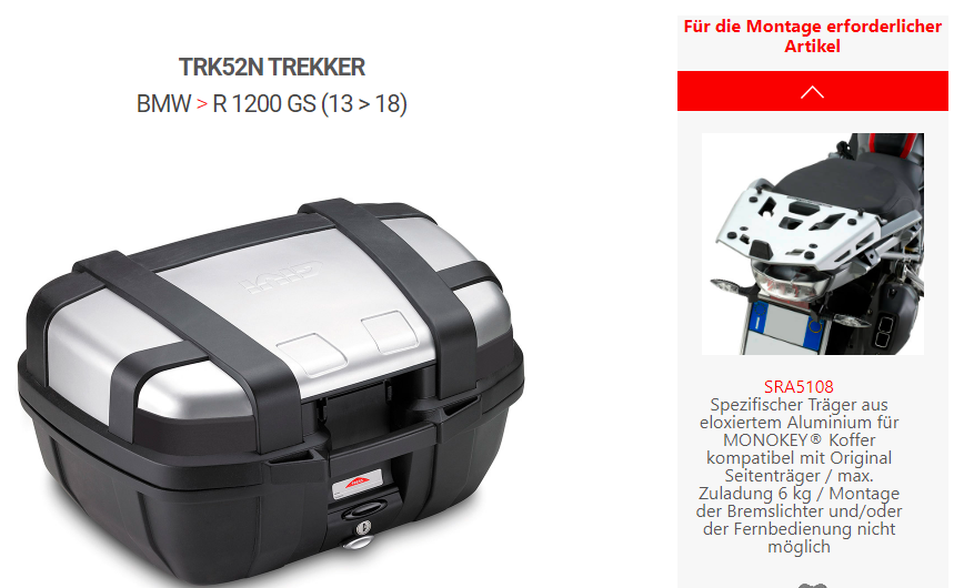

Für die
- normale LC K50 mit Kunststoffträger den Alu Adapter SRA5108 ( eventuell auch den SRA5108B - ggf bei Givi erfragen )
oder
falls du den aus Kunststoff möchtest den SR5108 ( nur SR ).
- für den Edelstahlgepäckträger der ADV den SRA5112

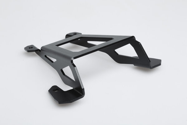

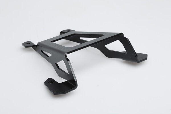

Zu beiden Adapter gibt es dann noch die Möglichkeit das Topcase zu stabilisieren. Entweder mit den Streben von Givi bei der ADV oder das Teil ( von sw-motech) siehe Beitrag von Makes2068 bei der normalen LC
