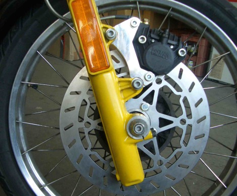

Bei dem HE Bremsenumbau passt nicht nur die Bremsleistung sondern wenigstens auch der Preis.
Ich bin zufrieden und verkaufen tun die sich auch gut!

Ich würde der Einfachheit und wegen der wirklich gesteigerten Bremsleistung auch die HE Scheibe nehmen. Hatte diese auch an meiner ehem. PD verbaut und der Unterschied war schon enorm - Top Preis-Leistungsverhältnis und Plug and Play für jeden Hobbyschrauber.

ich weiß ja nicht, ob das immer noch so ist, aber es einige Fahrer gegeben, die zwar mit der Bremsleistung der HE Bremsscheibe zufrieden waren aber durch lautes Bremsquietschen nervte.
Ist das mittlerweile Geschichte?
