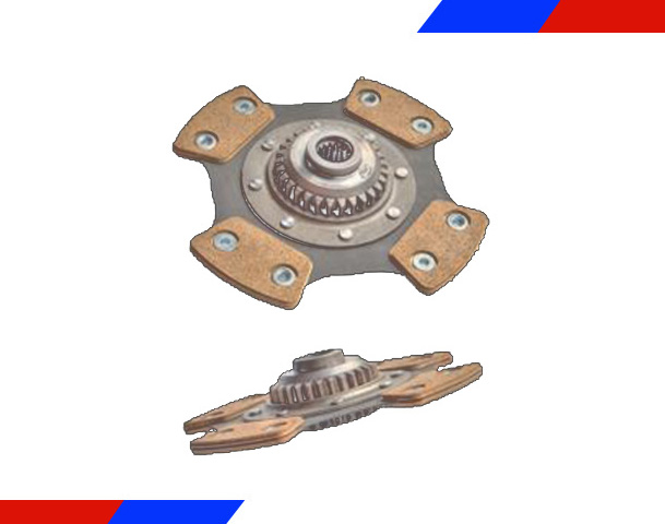

Ich würde eine Sinterbelagkupplung einsetzten. Ist der Belag verglast??
