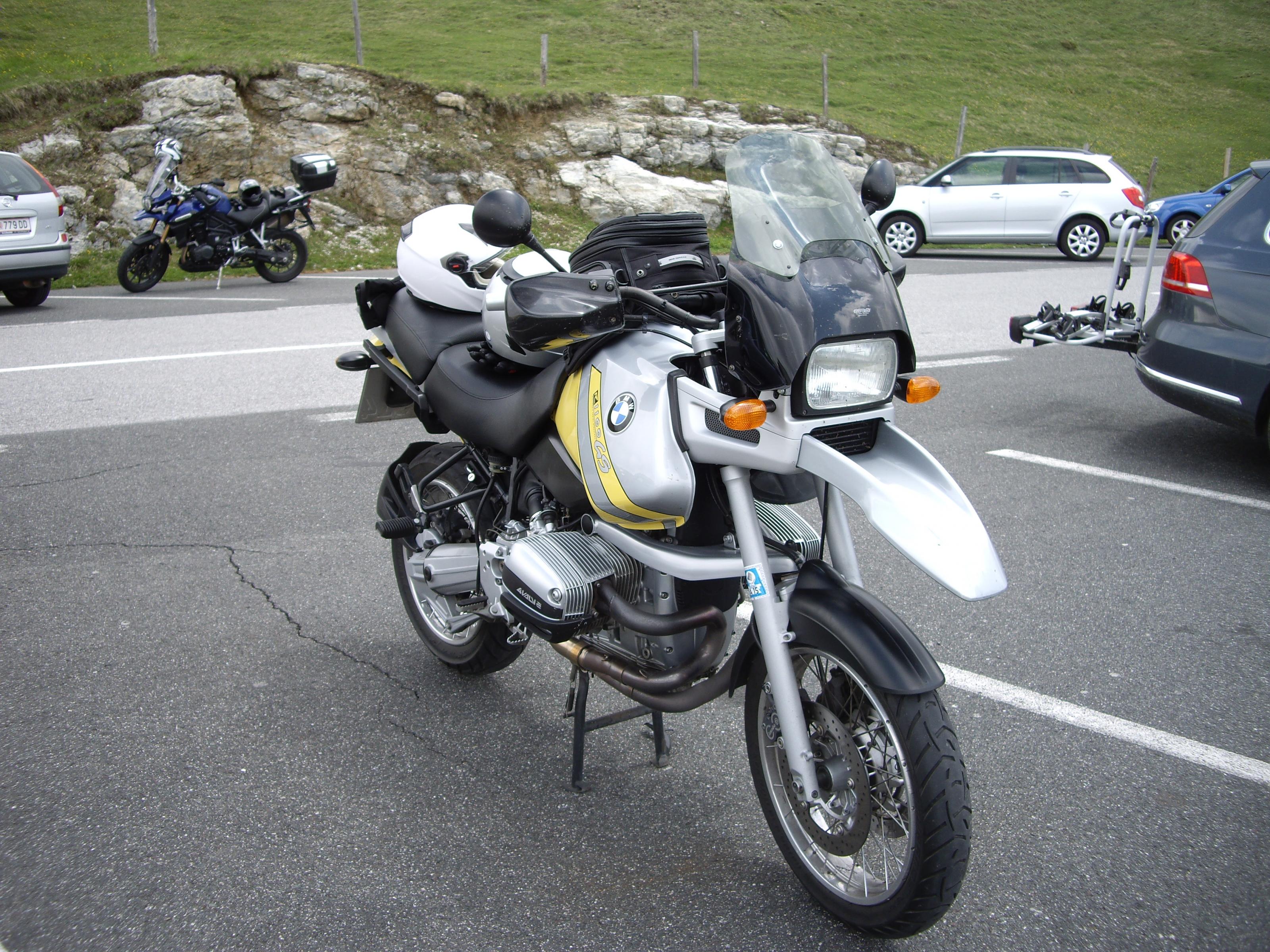

Hier ein Bild mit montiertem Krümmer.
aufgenommen am Großglockner ;)
Könntest Du mir bitte ein paar Daten dazu liefern?
(Hersteller/Kosten/Was bringts? Dankeschön.

Hersteller des Krümmers ist mir nicht bekannt, es gab eine originale alte Version und eine nachgemachte aus China, die erkennt man an den verchromten Rohren.Leider ist die alte Version kaum noch zu bekommen, der der einen hat verkauft nicht, dii nachgemachte Version
taugt nix weil der Übergang Krümmerflansch zum Zylinderkopf nicht fließend ist was den Abgastrom hindert.
Da ich beide Krümmer zum Vergleich hatte konnte man den Unterschied gut erkenne.
Es gab hier im Forum auch mal ein Thema darüber, einfach mal nach Powerkrümmer für die 11er GS googeln, dann haste den ganzen Abend und die Nacht was zu tun.
Als Alternative kannst du den Krümmer von der RT nehmen der hat auch gleichlange Rohrbögen was schon mal ein guter Ansatz ist.
Viel Spaß beim suchen, ich habe damals fast 3 Jahre das Netz abgesucht und dann einen durch Zufall gefunden.
Oder eben eine komplette Anlage von SR Racing das ist das Optimum aber eben teuer.
