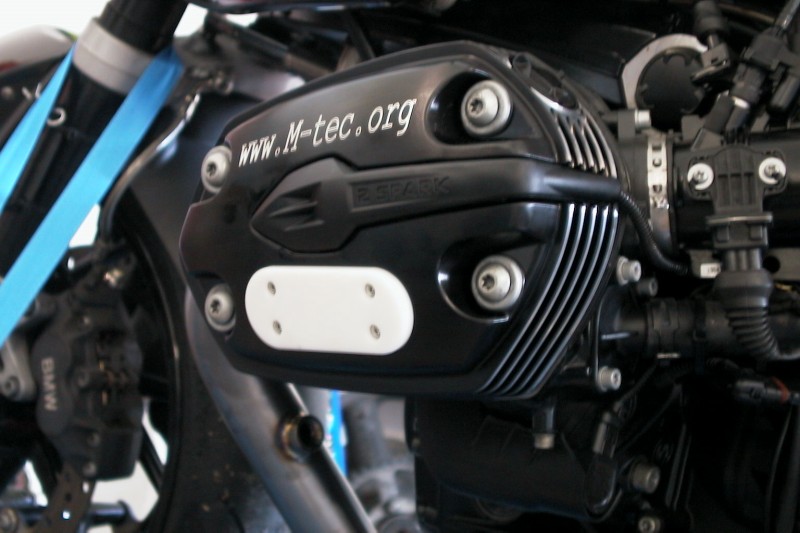

Hi,
die Ausführungen von Franz Gans lassen mich annehmen, daß ich mit der TT Variante nicht die schlechteste Option genommen habe :rolleyes::D. Allerdings fallen die auf den Innenseiten angebrachten Gummidämpfer-Pads immer wieder gerne ab.
Wie seht ihr den Ansatz von M-tec mit den verstätkten Zylinderdeckeln?
Sinnvolle Idee oder teures Windei?

Bestimmt
Hi,
https://eshop.t-online.de/epages/St...E/?ObjectPath=/Shops/Shop00527/Products/ZYLK2[5]
sind die Dinger nicht schlecht! Ist halt ein Haufen Geld!
Und wenn du das Ding mal im Gelände umwirfst .....:mad:
Da ist es halt trotzdem verkratzt und war sau teuer.

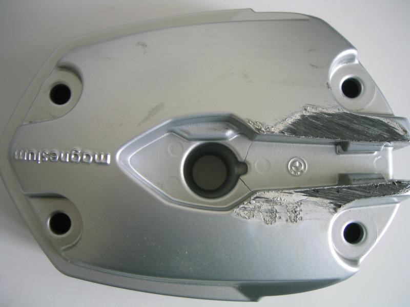

Hallo Franz Gans und GAP
Vor zwei Jahren auf dem Grimsel den ich sehr viel befahre hat es mich am Ausgang einer Kehre nach rechts auf einem mit Öl verschmierten eisernen Gulideckel erwischt. Geschwindigkeit um die 20 kmh schätze ich, nicht aufgepasst und am Kabel gezogen. Bin dann über die Sicherheitslinie bis an den Rand der andrenen Strassenseite auf dem Zylinder gerutscht ca. 8m. Hatte die schwarzen BMW Plastik Zylinderschützer an der GS. Das Resultat sieht man im Anhang. Mit Öl nachfüllen alle 50 km habe ich meinen :) gut erreicht. Der optimale Schutzengel den ich damals hatte, ist mir bewusst, den hoffe ich heute noch zu haben :o Der große Reisebus auf der Gegenseite kam 30 Sekunden später :(.Nun aber zur Frage gibt es Zylinderschützer die vor solch einem Aufschlag und Schleifaktion über rauen Beton den Zylinder Deckel vor Rissen schützen können?
Gruss

Aufschlussreiches...
....Bild.
@PeterA
erst mal hoffe ich natürlich, daß Dir dabei nichts Schlimmes passiert ist.
Aber mal aus rein technischem Interesse:
Kann es sein, daß Dir das Töff damals über den Zylinder gekippt, auf den Lenker geschlagen und weiter gerutscht ist. Wahrscheinlich noch mit Dir als Gegengewicht an Bord? Also sozusagen mit "schwebendem" Vorderrad.
Das würde aus meiner Sicht die Schleifspuren auf der Unter- UND Oberseite erklären. Und wäre das typische Verhalten eines Boxers auf Asphalt, vor allem wenn der Pilot sich nicht vorher von der Maschine lösen konnte oder der Tank gut voll war. Dann dreht im Rutschen der Schwerpunkt und die Kiste kippt nach "oben".
Und da helfen dann auch die Schleifpads, die nur den unteren Deckelbereich schützen, relativ wenig.
Hat Dein Kardangehäuse bei der Aktion was abbekommen?
BTW: Den Schutzengel würd ich behalten, ist definitiv nicht der von Mercedes :D.

Hallo Holger
Es war so wie von dir geschrieben. Wir sind zusammen über den Beton geschlittert. Die Schutzkleidung (Speedy) hat gut gehalten die Protektoren an Schulter, Ellenbogen und Hintern waren fast durchgescheuert aber eben nur fast, so ist mir nichts geschehen. Konnte die Ausrüstung mit schwarzem breitem Klebeband zusammenflicken. Der Handprotektor, der Zylinderdeckel und ein Blinklicht waren zu ersetzen. Das Kardangehäuse blieb unbeschädigt.
