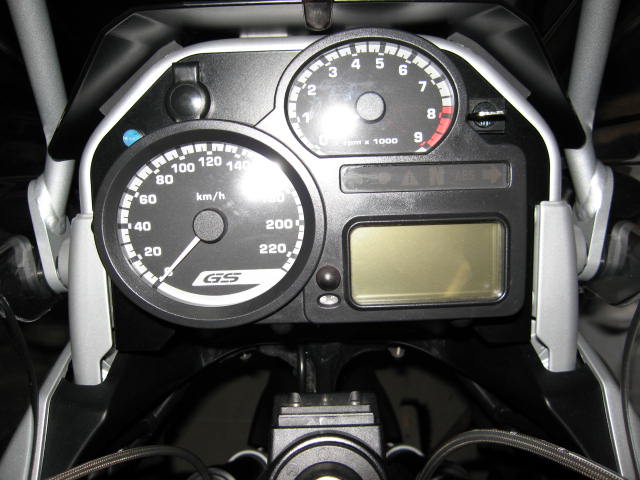

Auch Moin und einen sonnigen Gruß von der Weser an dieser Stelle.
Ich stand wie du, vor dem gleichen Problem und habe es als quasi erste Amtshandlung an meiner neuen Maschine wie folgt gelöst.
...leider noch kein Foto parat - hoffe es geht auch so.
Wenn du dir die Instrumente anschaust, wirst du feststellen, dass der Tacho
im unteren linken Bereich abgerundet ist u. etwas Platz zum Cockpitrahmen hat.
An dieser Stelle sind von der Innenseite auch 2 Torxschrauben zu sehen.
Da sie lackiert sind, gehen sie nur schwer raus aber wenn du die untere gelöst
bekommst, dann reicht das.
Für diese Stelle habe ich mir aus einem Alu Flachprofil, einen Winkel gebogen,
ein entspr. großes Loch für die kleine Steckdose gefertigt und den vorderen Teil entspr. abgerundet. Damit genug - jetzt mit Doppelseitigem-Klebeband und der zuvor entfernten Schraube inkl. Sicherungslack wieder montiert, ne 5Ah KFZ-Flachsicherung im spritzwassergeschützem Halter dazwischen und das ganze direkt an die Batterie angedrahtet. Die Kabel nat. vorher vernünftig unterm Tank durch, bis ins Cockpit verlegt - ist genug Platz ohne dass du weitere Sachen demontieren mußt.
Auf den bisher 3.500 km keinerlei Probleme gehabt.

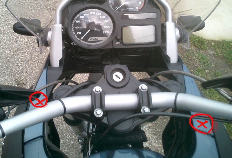

Mahlzeit,
wenn du eine Originale bei BMW kaufst, ist eine genaue Anleitung dabei.
Wenn du auf deiner Kuh sitzt und vorm Lenker links oder rechts unter die
Verkleidung greifst, kannst du die vorgesehenen Stellen erfühlen (runde Erhebung). Werd versuchen ein Bildchen anzuhängen - Ich weiss Künstler bin ich keiner.

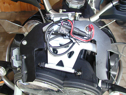

Hallo Andy,
ich hab mir bei der Firma Hornig (www.motorradzubehoer-hornig.de)
eine Cockpitverkleidung mit Zusatzsteckdose bestellt.Der Einbau war nicht
sehr schwierig und ich hab die Zusatzsteckdose noch über einen
Schlüsselschalter
mit Kontroll-LED zum Aus-und Einschalten erweitert.Damit sich keiner an
meiner Q mit Strom laaben kann wenn Sie mal allein auf der Weide steht!
Hab dir zwei Bilder angefügt damit du es dir besser vorstellen kannst!!!
PS: Das braune ist mein Sonnenbrillenetui!
Gruss
Rainer !!!

Hallo Andy,
bei mir ist oberhalb vom Cockpit an der Scheibe nochmal ein Bügel,denn ich hab bei der Adventure die grosse Tourenscheibe drauf und da werd ich
meinen Navihalter anbringen und unten an der Steckdose direkt anstecken!!!

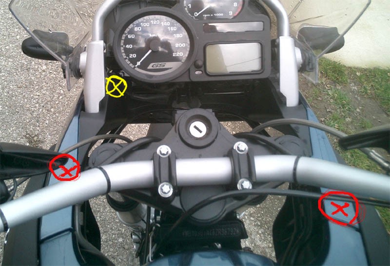

Anbei nochmal der von mir gewählte Einbauort für die Steckdose (gelber Kreis)
Ich habe mich aus verschiedenen Gründen für diesen Einbauort entschieden.
- die Steckdose ist nicht direkt Wind und Wetter ausgesetzt, da sie durch das Cockpit einen gewissen Schutz erhält.
- auch große Euro-Stecker (sonst im KFZ - verwendet) können problemlos verwendet werden, ohne dass mich das beim Fahren behindert.
- kann nicht durch eine unachtsame Bewegung mit dem Lenker oder sonstwie abgeschert werden.
Die kleine Steckdose gibbet für 5,- bei der "Tante" oder im Camping-Shop.
Das Aluprofil gibbet im Baumarkt ebenso für um die 5,- (bei mir steht noch 8,31 DM drauf)
zwei bis drei Meter 2-adriges Kabel ist auch nicht sooo teuer und der Sicherungshalter liegt auch um die 4,- Euronen.
Macht mit etwas Zeit, Bastelei und evtl. ein bisschen Kleinkram (Schraube, Klebeband, Kabelbinder, etc) max 20,- Euro.

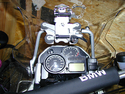

Blende und Steckdose
ich habe die von Touratech eingebaut und dazu das Kabel für's Navi direkt angeschlossen. Leitung geht zur Batterie und ist nicht geschaltet. Mit einer kleinen Modifikation habe ich den Halter für den Schalter der Zusatzscheinwerfer von der Lenkerbefestigung weg auch an die Cockpitverkleidung gelegt. Dazu habe ich zwei Arme der X-förmigen Schalterhalterung abgesägt und in die Blende zwei Löcher zum anschrauben gebohrt.
Wenn's klappt anbei Bild von vor der Montage (Unterseite) und nach der Fertigstellung.
Unterseite: Rechts Steckdose, Mitte Sicherung Navi (276c) und links der Schalter.
