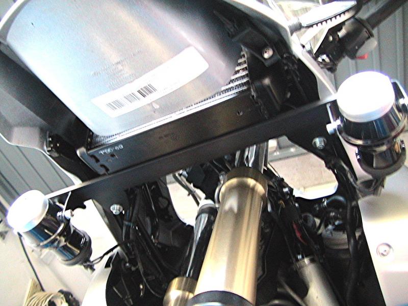

ZSW hab ich schon. Bin noch auf der Suche nach ner vernünftigen Halterung. Die Antwort hab ich hier im Forum auch schon mal gesehen, finde Sie aber nicht mehr:mad:. Dabei hatte es sich um eine Selbsbauhalterung gehandelt (es wurden auf Nachfrage auch die Maße angeboten 3mm Alu glau ich). Anbauen möcht ich die an eine 1200gs Bj.06.
1
1200erter-GSler
schau mal bei Deiner GS unter den Schnabel, da sind 2 Laschen, an denen der Adventure-Bügel angeschraubt wird.
Da könntest Du zumindest mal den Halter befestigen.

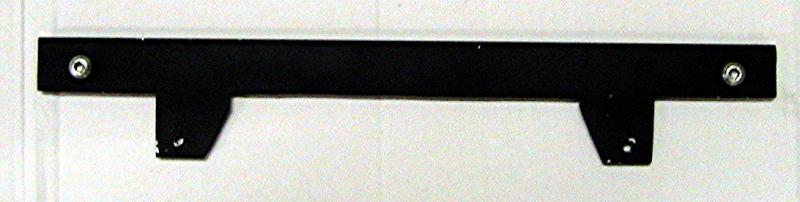

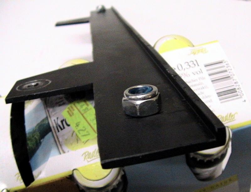

Hallo glaube du meinst meine Halterung :)
Weiteres bei Bedarf per Mail oder PN.

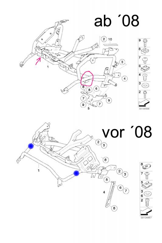

Nochmal zum Anfangsthema :
Sieh mal hier :
http://www.gs-forum.eu/showthread.php?t=9185
Müsste auch bei dir passen :)
Mein Halter passt glaube ich erst ab 2008 :confused:
