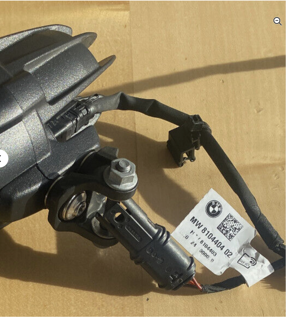

Servus,
ich habe auf die Pins der Lampe Kabel drauf geschoben, am besten welche mit einem weichen Mantel. Dann kannst du das ganze mit Hißklebemasse "füllen" und dir damit einen Stecker selber basteln. Ist klar as das eine Bastel Lösung ist, aber vielleicht taugt es ja zum probieren.

weiß denn jemand, wo die 4-Pin- Stecker (wie auf dem ersten Bild in diesem Thread) für die Nano-Lampe als Ersatzzteil zu bekommen sind? Oder wie deren Hersteller-/Typbezeichnung ist? Ich möchte die Lampen an einem ander Fahrzeug als BMW betreiben, benötige daher keine BUS-Anbindung.
MfG Sparx.

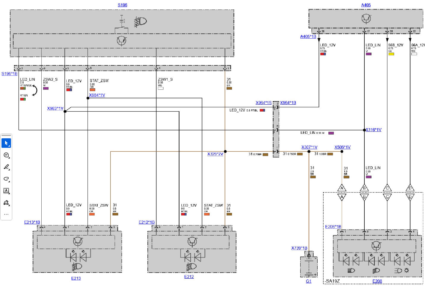

OK, die ZFE gibt also Spannung auf den SW, wie sie die Info erhält ist egal. Die "andere Seite" des Leuchtmittels liegt an Masse.
Dann braucht das Ding auch nur 2 Pins. Natürlich kann ein "100-pol-Stecker" dran sein, aber dann sind eben nur 2 Pins belegt. Sobald aus dem Stecker mehr als 2 Leitungen zur Lampe führen frage ich "Wozu"? Weshalb verbaut ein Hersteller einen teueren Stecker wenn ein billiger genügen würde?
Sollten mehr Pins als Leitungen eingesetzt aber nicht beschaltet sein, dann mach ich das Ding auf und sehe nach.
Sehe ich die Schaltung von MichaelBC, dann widerspricht diese Deiner Aussage, wobei allerdings unklar ist welche Leuchten da abgebildet sind
gerd
gerd
Am Ende zerstört man durch die Öffnung die Scheinwerfer, sind übelst verklebt.
Ich habe es ausprobiert. 12 Volt dran, dann leuchten sie mit normaler Stärke, daher meine Aussage.

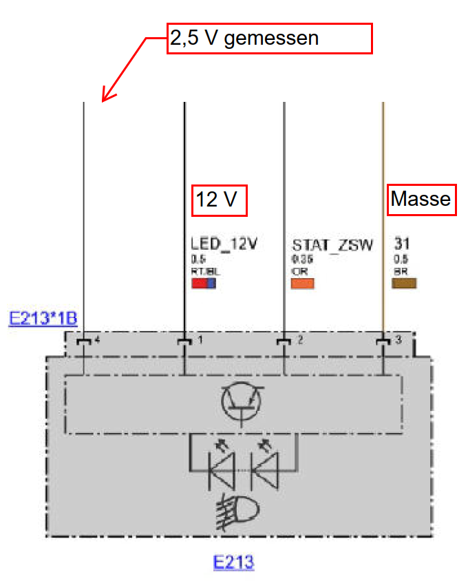

12V und Masse an Pin 1 und 3 angelegt
2,5 V am Pin 4 gemessen.
(hab' das nur schnell mit einem einfachen Multimeter gemessen - dies ist ev. ungenau)
