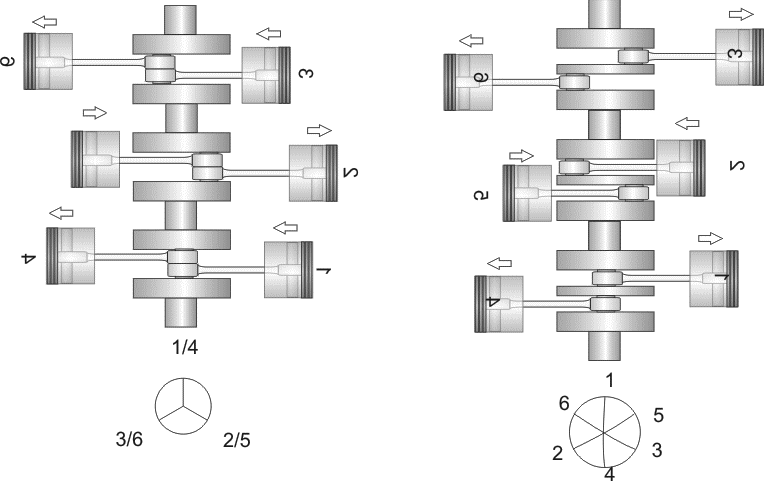

BMW schreibt auch, dass die Motoren Boxermotoren sind. Aber ein 180° V-Motor sieht genauso aus.
Ein 180°-V-Motor unterscheidet sich von einem Boxermotor durch eine andere Kröpfung der Kurbelwelle.
Thema verfehlt und Aussage auch noch falsch?
Nachträgliche Ergänzung: Das Wesen eines V-Motors - im Unterschied zum Boxer-Motor - ist, daß zwei Zylinder auf einen gemeinsamen Hubzapfen arbeiten!

Toll was ihr an einem Motor von aussen erkennt, Respekt! DAS können nicht viele.
Wie ein 180° V arbeitet weiss ich natürlich, Ferrari baut solche Teile.
Ausserdem, hat noch niemand gesagt, ist mir sogar bekannt dass ein 180V als 2-Zylinder sehr komisch laufen würde. :-) (ohne Wikipedia)
