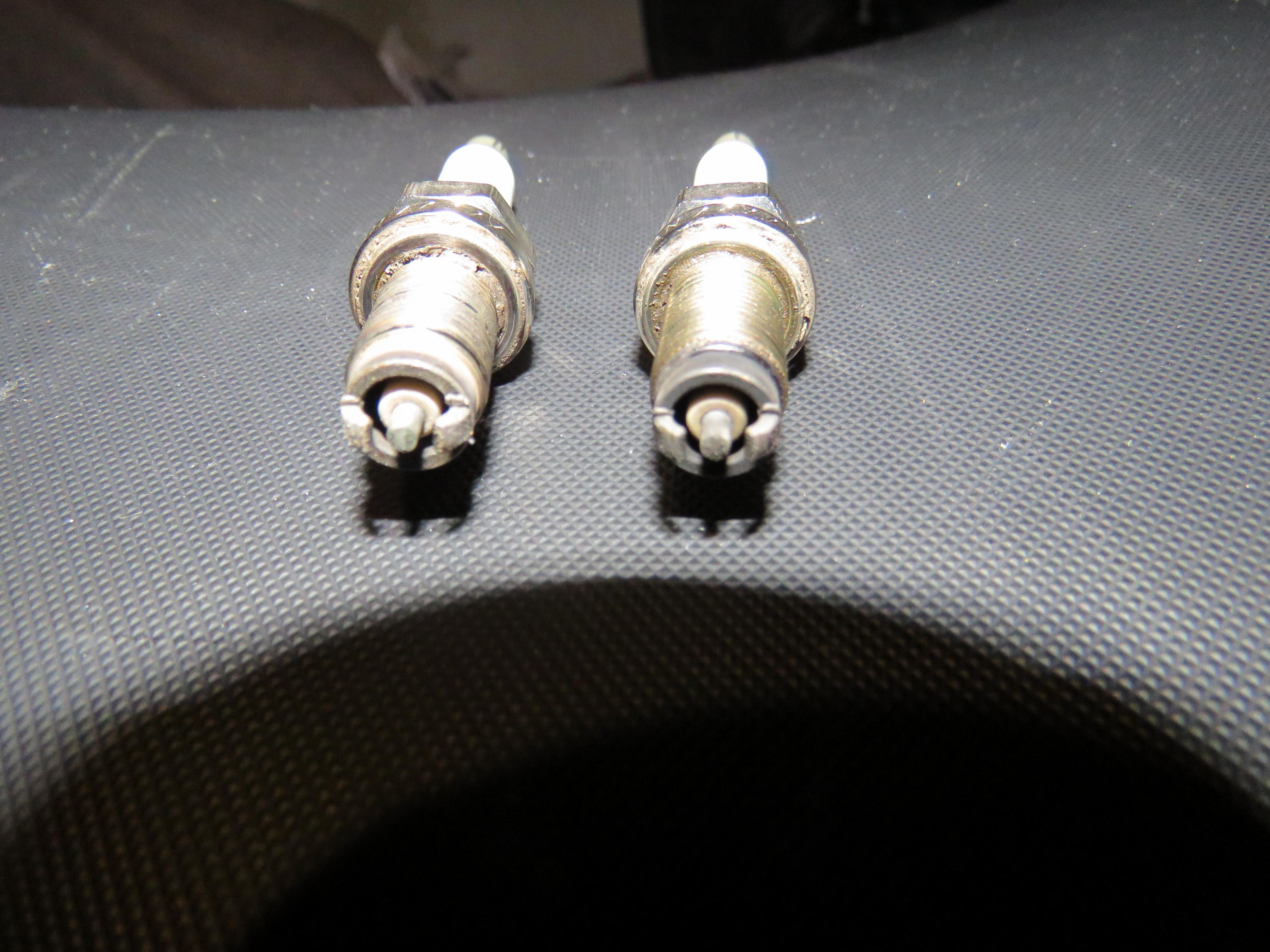

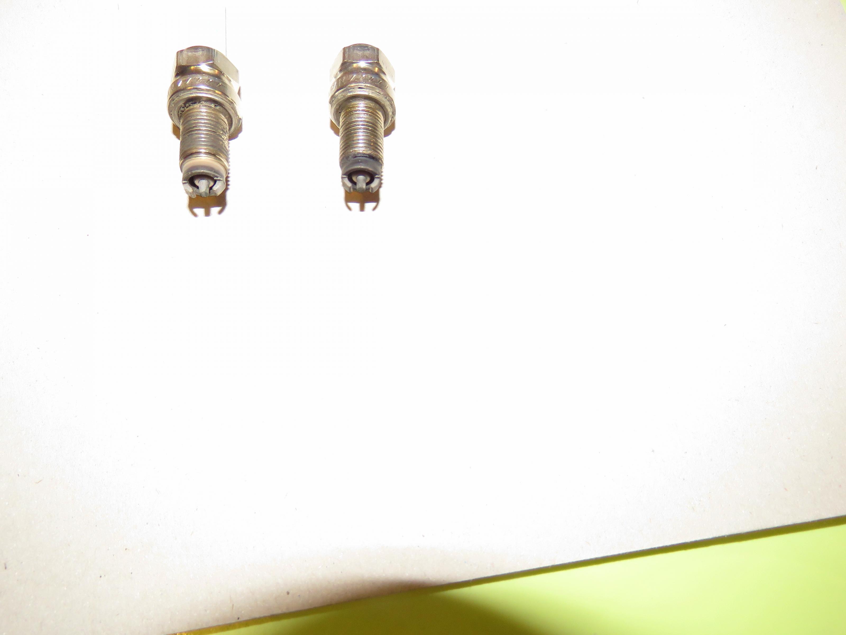

Hab 3 Bilder von den TÜ Zündkerzen die etwas über 20000 km im Einsatz waren gefunden.
Meine GS lief mit den gezeigten Kerzen noch Einwandfrei, auf der anderen Seite haben sie etwa gleich ausgesehen.
Nicht gerade Super Bilder, eventuell kannst du aber ein Vergleich zu deinen Kerzen ziehen,
die helle war die Hauptzündkerze, die dunkle die Nebenzündkerze.

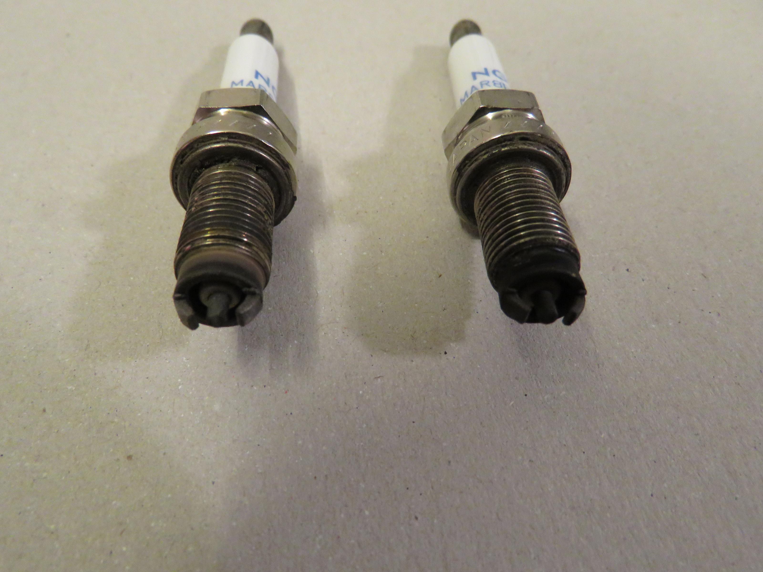

Nach 20000 km ist bei meinen Kerzen die Mittelelektrode kein Zylinder mehr, sondern verjüngt sich an den Seiten zu den gegenüberliegenden Elektroden deutlich.
Nach 10000 km prüfe ich die Kerzen und wechsele dabei Haupt- und Nebenkerzen gegenseitig.
Morgen gibt es ein Bild der Kerzen.
Othello
EDIT:
Hier sind die Bilder
nach 10000km
nach 22000km (die letzten 4500km mit 95 Oktan Benzin)

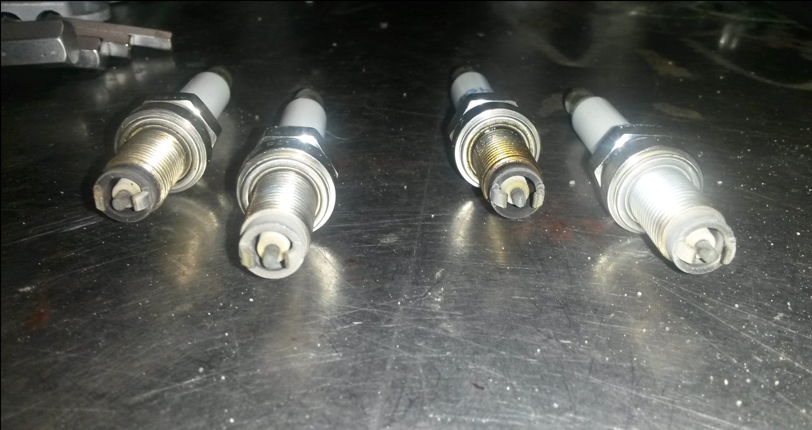

na othello die sehn aber häftig aus,vorallem nach 20tkm, ich hatte meine letzten 30tkm drin und die sahen so wie auf deinem ersten Bild aus! Mich wundert auch das eure Nebenkerzen so schwarz sind, die meinen haben die selbe Farbe wie die Hauptkerzen, schön hellbraun!
Gruß Bernd
Gruß Bernd
Das ist normal und liegt auch bisschen an der Wartung.
Eigentlich sollte man bei 10.000km die Kerzen gegenseitig tauschen, also Hauptkerze wird zur Nebenkerze und umgedreht. Dann werden sie gleichmäßiger abgenutzt.
Meiner einer hat aber keine Lust alle 10.000km am Motorrad zu schrauben, sondern macht das einmal im Jahr (20.000-25.000km).
Vielleicht ist das beim Othello genauso?
