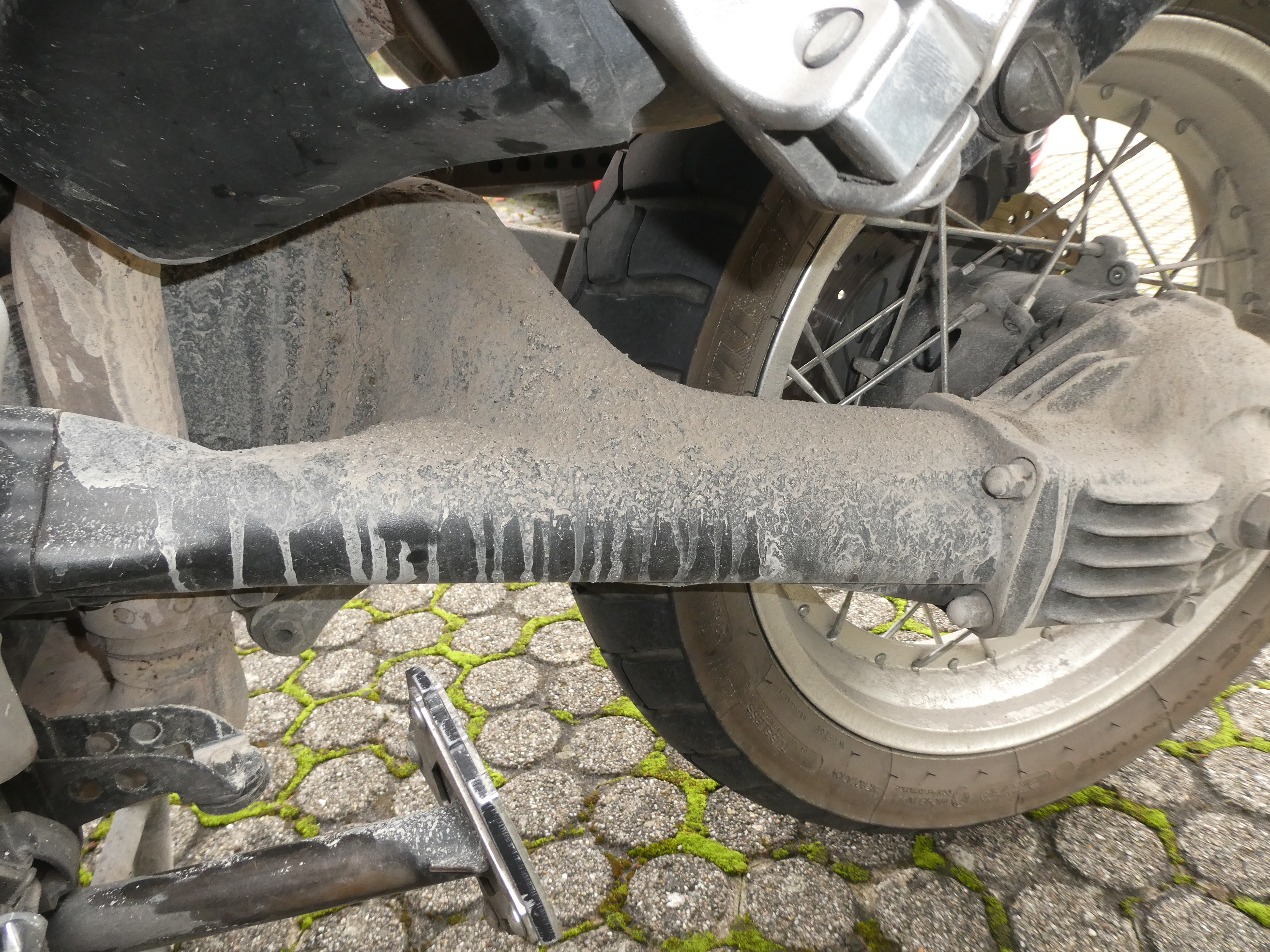

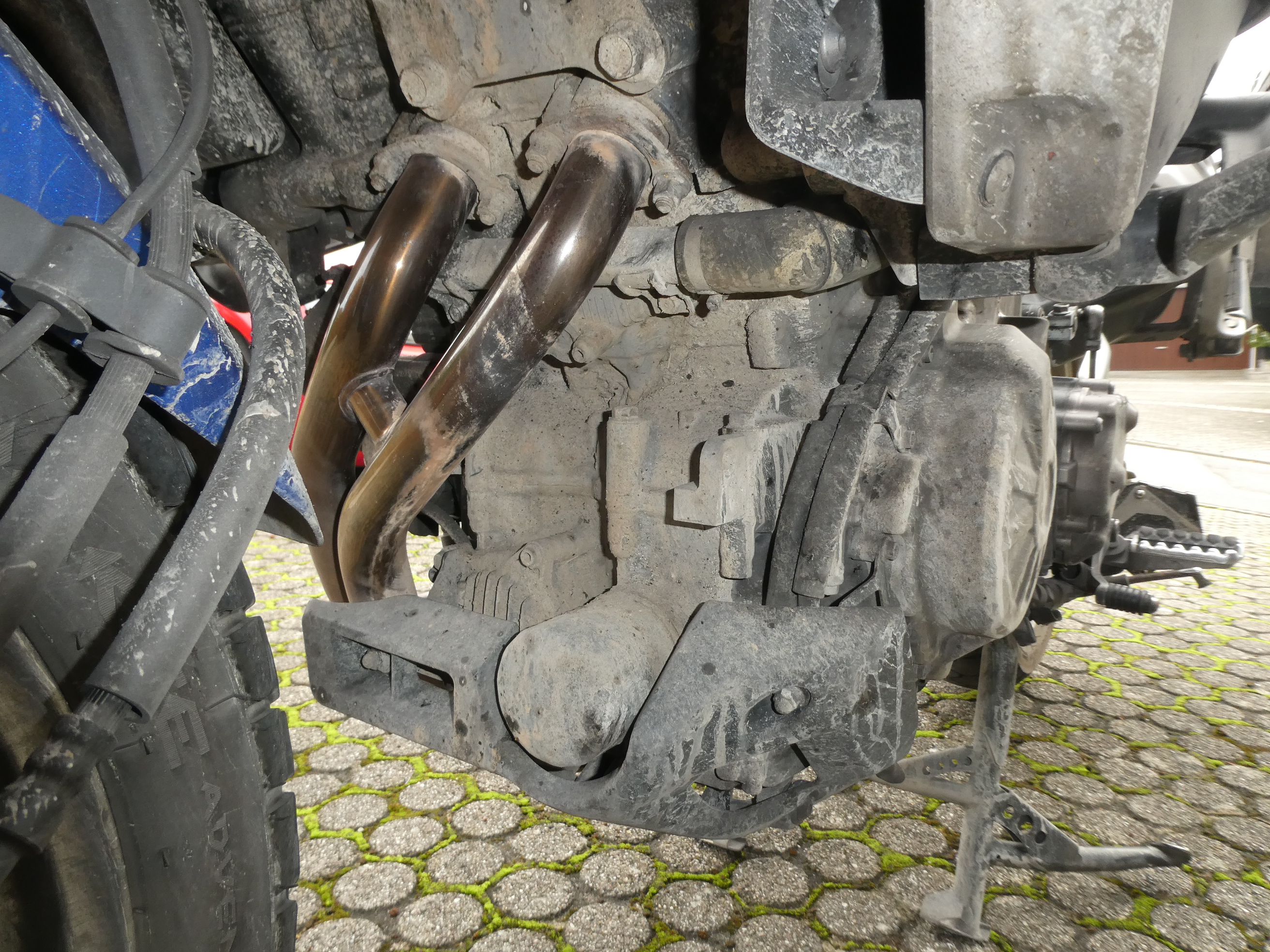

Also ich habe den Dreck über 7.000 km eingebrannt - in der Türkei, nach der Grenze km-lang auf einer nassen Straße gefahren, wo LKW Straßenkies, Beton aus einem Werk abtransportieren.
Die Auspuffkrümmer hatte ich nach 2.000 km mit Wasser + Taschentuch etwas vorgereinigt:
In der Waschstraße, mit Schaum und Wasser, wieder gereinigt - ging problemlos weg!

…ich würd‘s mal an einer unauffälligen Stelle mit Speiseöl versuchen…
Etwas einwirken lassen und mit ner weichen Bürste oder nem Pinsel bearbeiten…
Bis denne + viel Erfolg

Diesel .... steht schön lange und dunstet nicht so schnell weg ...macht also weich

Probier 🐸 Essig Reiniger , zuerst verdünnt, irgendwo es nicht so auffällt. Auf jeden Fall keinen Zement Entferner ist mit Säure .was auch geht ist Unipol das ist normal zum Alufelgen polieren (Lkw) dann mal viel Glück
