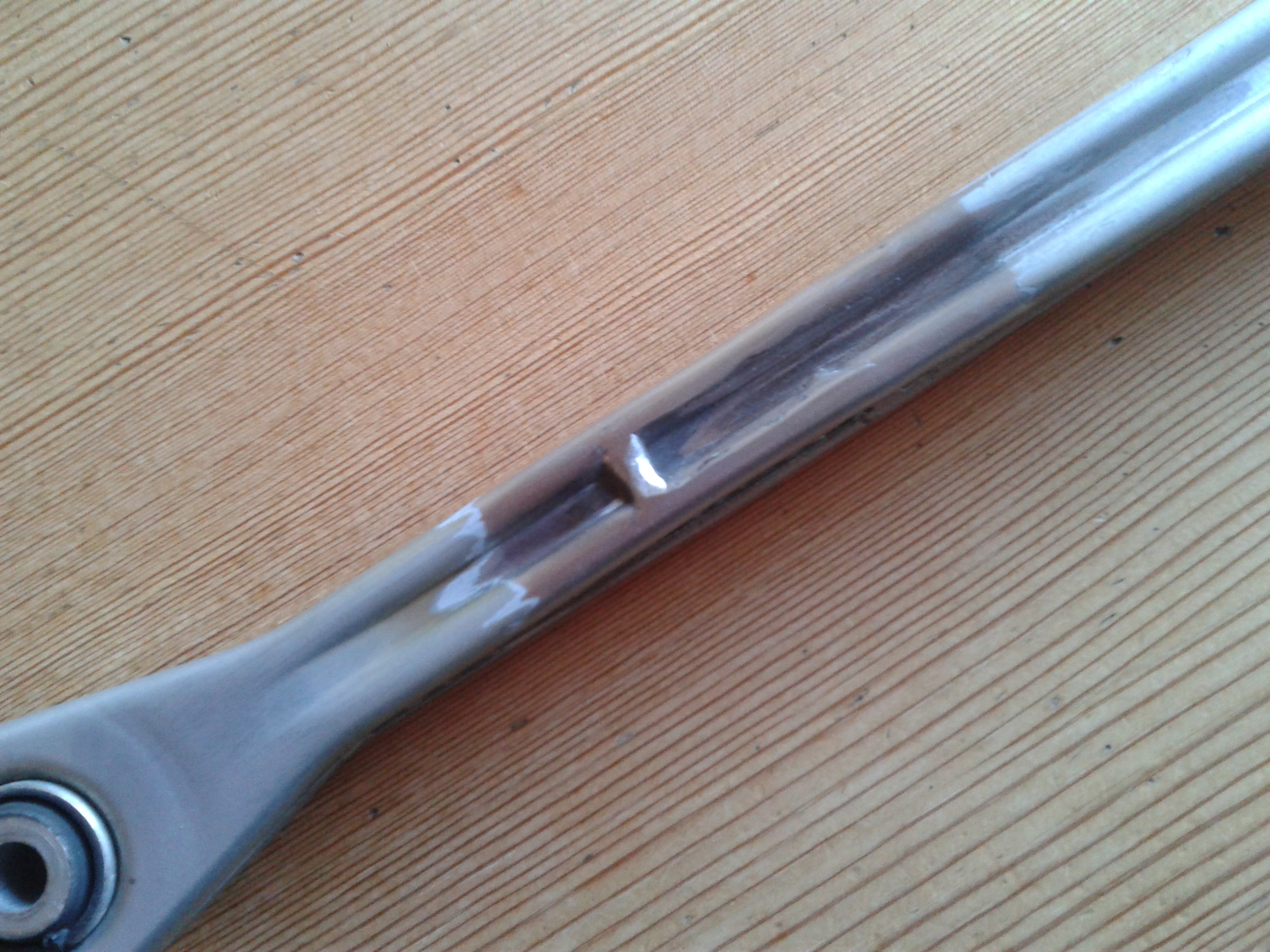

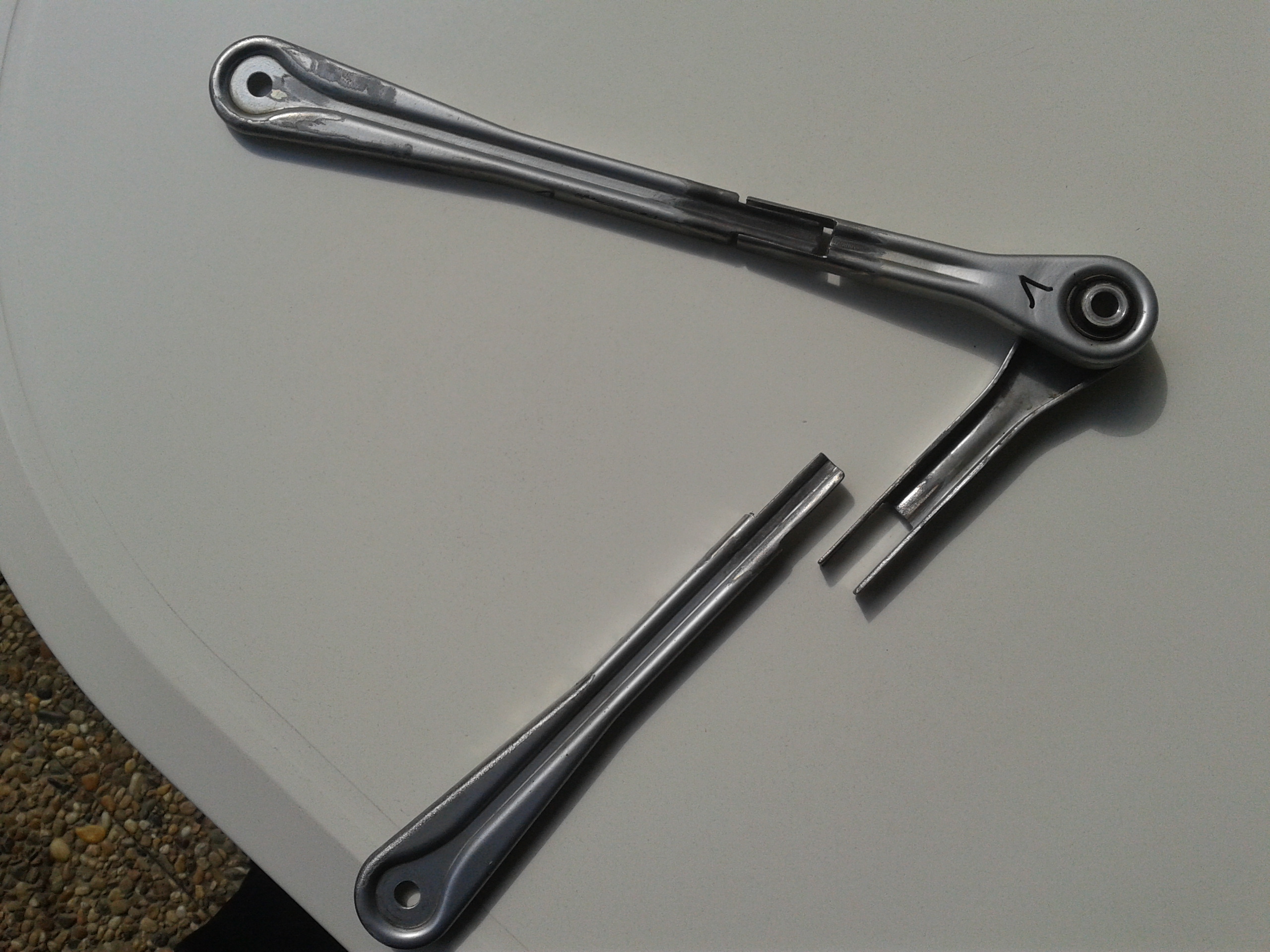

Zu bedenken wäre auch bei der kürzeren Strebe, dass diese hinsichtlich Knickgelenke zu etwas mehr "unrundem" Lauf führt.
Ohne es genauer zu erklären, ist der sehr stark unterschiedliche Knick der beiden Gelenke das Problem.
Auch hier wie beim längeren Federbein: Kann auf Dauer ein Problem sein, muss aber nicht.
Hab selbst eine verkürzte Strebe drin.

Darf ich fragen welche?

ich fahre bei meiner 1150 GS seit ca. 50 tkm die kurze Strebe mit 345 mm Länge .
Kommt hinten schön hoch.
Bisher keine Probleme .
Ist von Zach .
Hab ich damals gebraucht für 80 Euro gekauft.
Gruß Wendel

Hab meine bei Ebay von Privat gekauft.
Die originale gekürzt.
Denke 345mm
