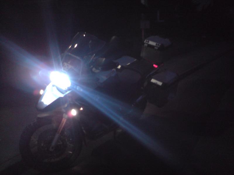

Hallo.
ich habe das Kit seit 2007 montiert. Zu mindestens das Vorgänger Modell. Im Small Design. Hatte noch nie Probleme. Auch beim Tüv nicht.

ich meinen Papieren steht nix drin. Weil auf den Extrablatt unter anderem steht. Das eine LWR nur bei mehr spurigen Kfz automatisch erfolgen muss. Da ich einspurig bin, reicht eine manuelle aus. Welche ich habe.
Ich habe mir damals Brenner und Leuchte von Bmw der K 1300 GT eingebaut. Oder war es ne RT. ?? von einem Unfall Motorrad. Da steht überall Bmw drauf. Beim Tüv schon 3x keine Probleme. Ich blende ja nicht. Und zu hell scheint das Xenon auch nicht.
