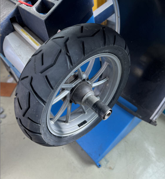

Das ist arm!! Man hätte die Achse wohl richten können,, aber ich würde mir mit so einer Konstellation über kurz oder lang die dicksten Achsen aus Silberstahl besorgen, die noch durch die Räder passen.
Ich nutze für vorne die 20er Achse und für hinten 28 mm.
Serienmäßig war eine 12mm-Achse dabei. Jetzt bekomme ich eine 19mm-Achse. Da ich das Gerät im Sonder-Super-Truper-Angebot bekommen habe (wobei Motea hat irgendwie immer solche Aktionen) würde es mich nicht stören, wenn ich mir noch mal extra eine richtig gute Achse kaufen muss. Dann brauche ich nur eine gute Quelle...

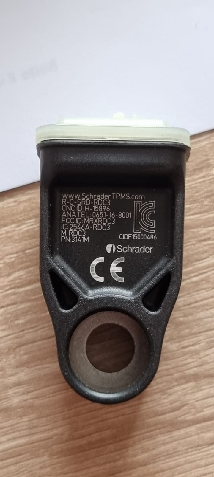

Kann man eigentlich bei den (leichteren) Schradersensoren die Batterie selbst tauschen oder müssen die Teile ebenfalls nach gut fünf Jahren komplett ersetzt werden?
Nee, kann man nicht (also zumindest nicht vorgesehen). Sind auch "verschweisst / vergossen".
Habe gerade gestern welche einschrauben lassen, beim Reifenwechsel.
Müssen dann bei Gelegenheit nur noch angemeldet werden, wenn ich die Räder morgen wieder eingebaut habe. :lalala: :rollleyyes:

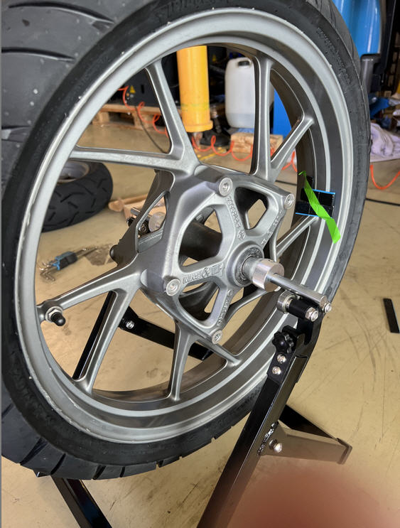

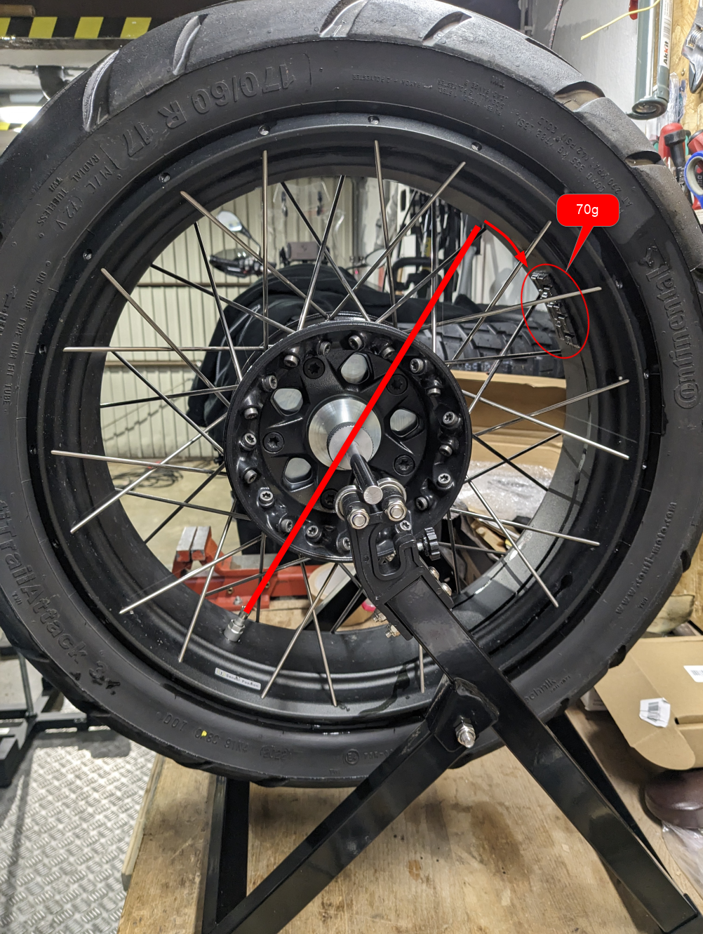

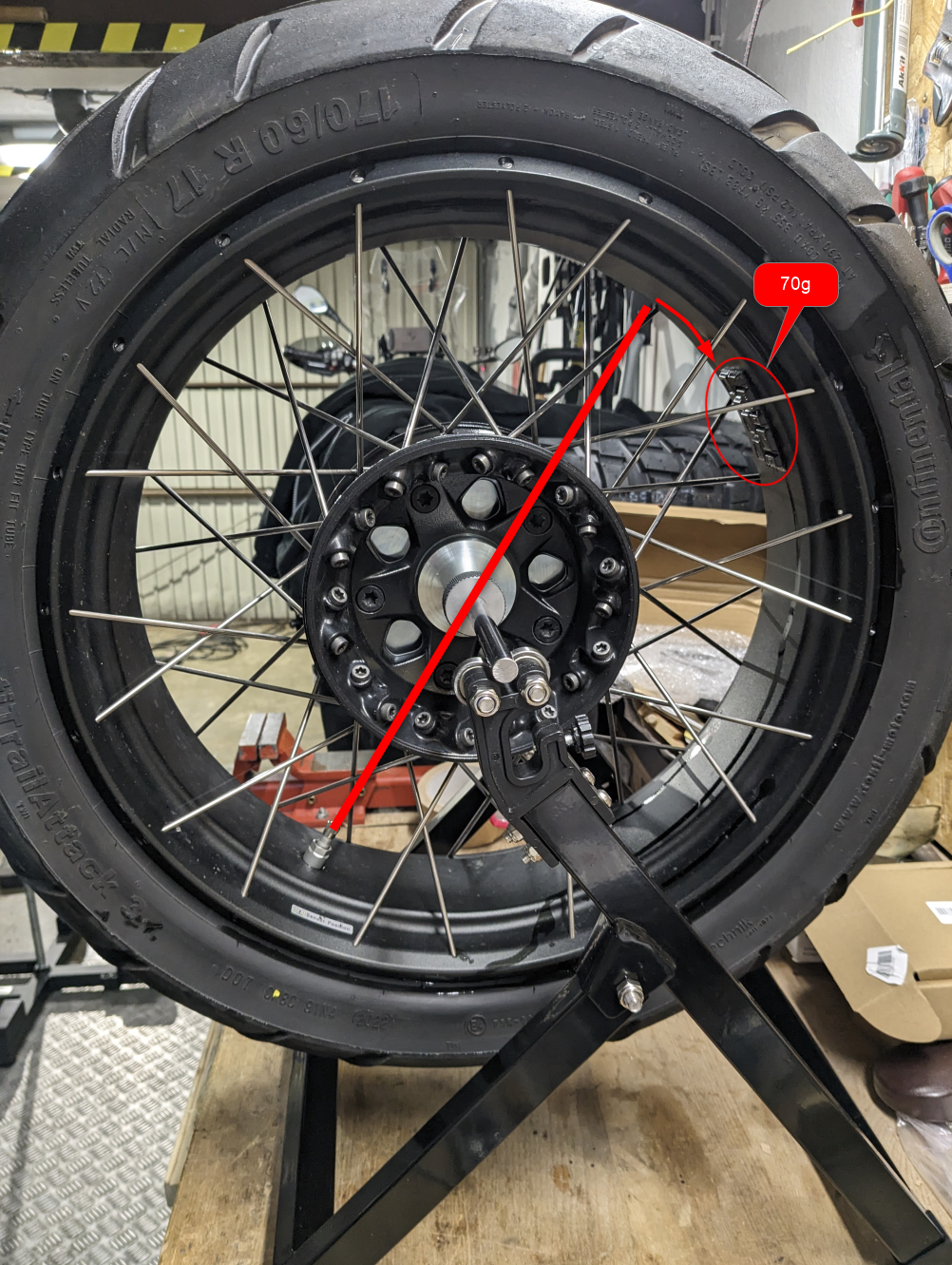

Ich habe auch so einen billigen Wuchtbock von Motea und vorne funktioniert der ganz gut. Zumindest bekomme ich reproduzierbare Ergebnisse. Ja ich weiß, es würde Sinn machen mit den Bremsscheiben zu wuchten.
Ich fixiere zuerst die Gewichte mit Klebeband und wenn es passt klebe ich sie an.
Für hinten habe ich eine 40 mm Achse :D
Da brauche ich keinen Adapter und es ist auch schnell erledigt.

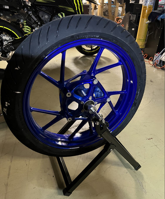

Ich hab den für 15.- auf eK gebraucht gekauft.
Reicht völlig, man muss nicht aus allem eine Wissenschaft machen.
Den Wuchtbock stelle ich auf meine Werkbank auf eine gerade Stahlplatte, dann richte ich mit den Stellschrauben und einer Wasserwaage aus.
Ausrichtung und Geduld ist am wichtigsten, nicht irgendwelche Fertigungstoleranzen...

@MichaelBC : Bei Dir sieht man aber, dass Ventil und Gewichte gegenüber sitzen. Das war bei mir nicht machbar.
Aber auch die Werkstatt, die das letzte Mal den Reifen aufgezogen und gewuchtet hat, hats mit der Felge schon nicht so richtig hinbekommen:
Deswegen wollte ich das jetzt selber machen.
