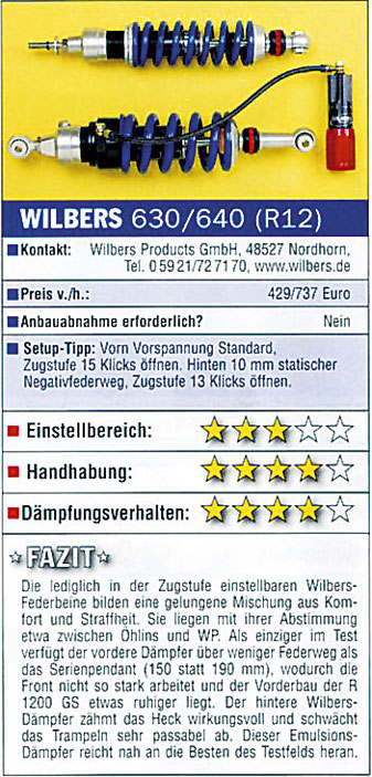

ich habe mich seinerzeit u.a. wegen des Preisunterschiedes für Wilbers entschieden. Auch da merkst Du sofort den Unterschied zur Serienausstattung, wie schon von Peter-K beschrieben. Vorne habe ich das "normale" Federbein und hinten die Ausführung mit Druckstufe und hydraulischer Verstellung der Vorspannung verbaut. Ich kann nur wärmstens empfehlen, diesen Schritt zu tun. Wilbers hat immer mal wieder Rabatt-Aktionen mit bis zu 20%, frag mal einen Händler danach. Oder schau Dir regelmäßig die HP von Wilbers an.

Hi,
Wilbers will ich nicht, siehe Testurteil bezüglich des Federwegs.
Hatte Wilbers (Technoflex) hat meiner Africa Twin, war dort etwas enttäscht was die maximal mögliche Dämpfung betraf. Bei voller Beladung auf schlechten Straßen im Sommer hatt ich die Dämpfung voll zudrehen müssen.
Gruß Bert

Die Grundabstimmung wa mir zu soft, hatte das Federbein auch deswegen reklamiert - und genauso wiederbekommen, man hatte nichts gefunden. Das war ein Standardteil für die AT, nichts besonderes. Ich will Wilbers nicht schlecht machen, versteht mich nicht falsch.
An meiner DR Big hatte ich ein White Power, wenn ich da die Dämpfung voll zugedreht hatte, hat sie fast nicht mehr ausgefedert - das nenne ich Reserven.
Wenn ich bei einem nagelneuen Federbein bei hoher Belastung die Dämpfung voll zu drehen muss, entspricht das nicht meinen Vorstellungen. Ich will etwas Reserven haben. wenn es noch heißer wird oder das Öl schon 20.000 km alt ist.
Unhabhängig davon bleibt das Problem mit dem reduzierten Federweg vorn.

Technoflex ist eine "Billigmarke" von Wilbers, das setze ich mal als bekannt voraus. In der Alp meiner Frau sind Gabelfedern dieser Marke drin, die halten keinen Vergleich zu Wirth-Federn aus.
Bei den Wilbers-Beinchen für die 12GS kann ich über mangelnden Federweg nicht klagen, weder vorne noch hinten. Meine "normale" GS hat durch den Umbau jetzt in etwa die Höhe einer ADV. Zwar sind leichte Unebenheiten mehr zu spüren als bei den Serien-Beinen, aber dafür kriegste ein um Welten besseres Feedback sowohl auf Asphalt als auch Offroad. Kurven-Verhalten und -Stabilität sind um sooo vieles besser, daß man sein Mopped kaum wiedererkennt. Von Qualitätsproblemen habe ich zwar inzwischen gelesen, kann diese aber bei meinem Fahrwerk bisher nicht bestätigen. Und ich habe ca. 24 Mm on- und offroad damit gefahren.

1. Technoflex ist keineswegs die Billigmarke von Wilbers. Die Billigmarke von Wilbers ist Hagon. Technoflex ist eine separate Firma eines ehemaligen Wilbers Partners. Darum sehen die Teile vom Design her aehnlich aus.
2. Der Wilbers Daempfer fuer die R 12 GS reduziert den Federweg vorne. Das war der Grund, warum ich mich fuer WP vorne entschieden habe. Die Kombination funzt uebrigens sehr gut. clicky
3. Ich habe noch nie gehoert, dass bei einem Wilbers die Daempfung ganz geschlossen werden muss. Im Gegenteil: Wilbers warnt die Daempfungsschrauben niemals voll zu schliessen. Bei meinem Wilbers 642 ist die Zugstufendaempfung zwischen 13 und 17 Klicks offen (von 21 wenn ich mich recht erinnere), je nach Geschmacksrichtung und Beladung.
4. Die Wilbers sind mechanisch eindeutig solider aufgebaut, als die WP. Dafuer wiegen WP ein Ecke weniger.
5. Das WP Emulsion und Spin fuer hinten behaelt die Position des Einstellers fuer die Vorspannung genau an der Stelle wie der Serieneinsteller. Das ist aus meiner Sicht ein Vorteil. Die Daempfereinsteller halte ich am Wilbers fuer besser geloest, auf der anderen Seite stellt man die weniger oft ein.
6. Bei WP gibt es die Hoeheneinsteller kostenlos dazu. Das stellt man zwar in der Regel nur 1 x ein. Aber immerhin, man hat die Moeglichkeit das Fahrwerk auf mehr Handlichkeit oder mehr Stabilitaet zu trimmen. Bei Wilbers muessen diese Einsteller ueberteuert extra bezahlt werden.
Ich hoffe damit zur Loesung diverser vorher angefuehrten Mythen in Tueten beigetragen zu haben. :p
