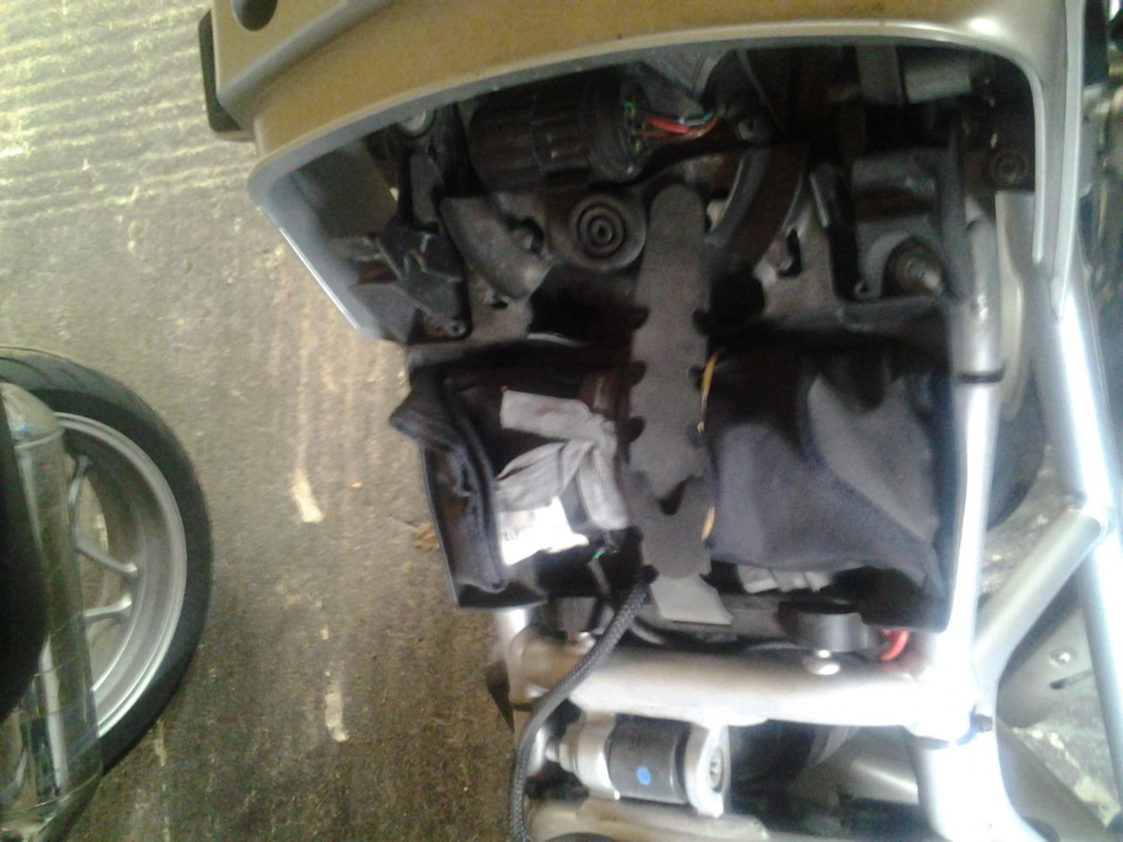

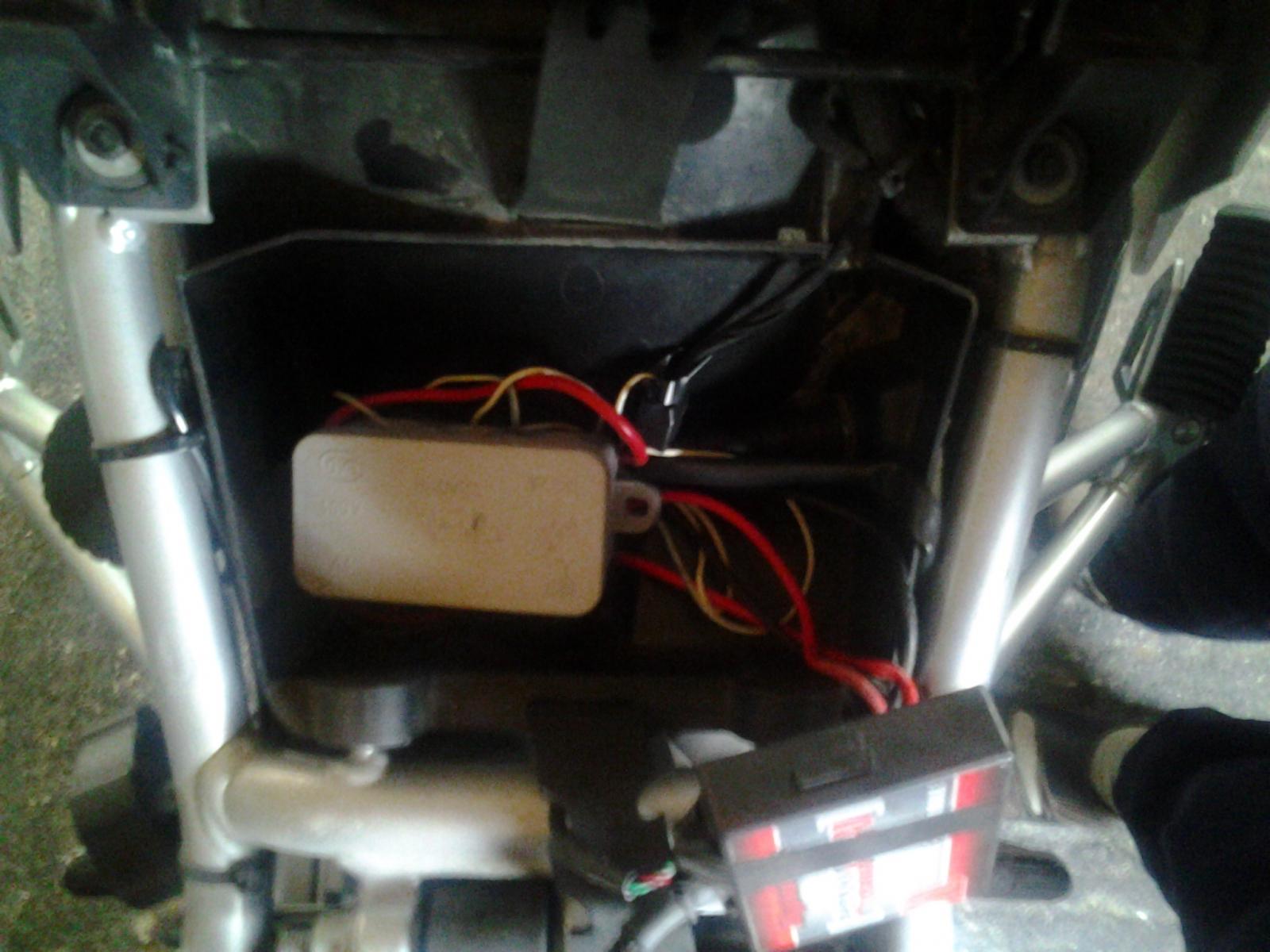

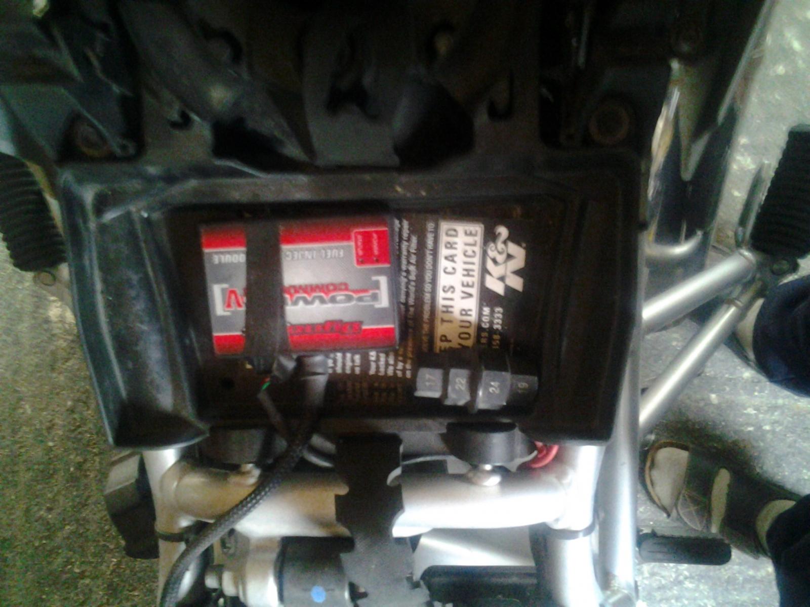

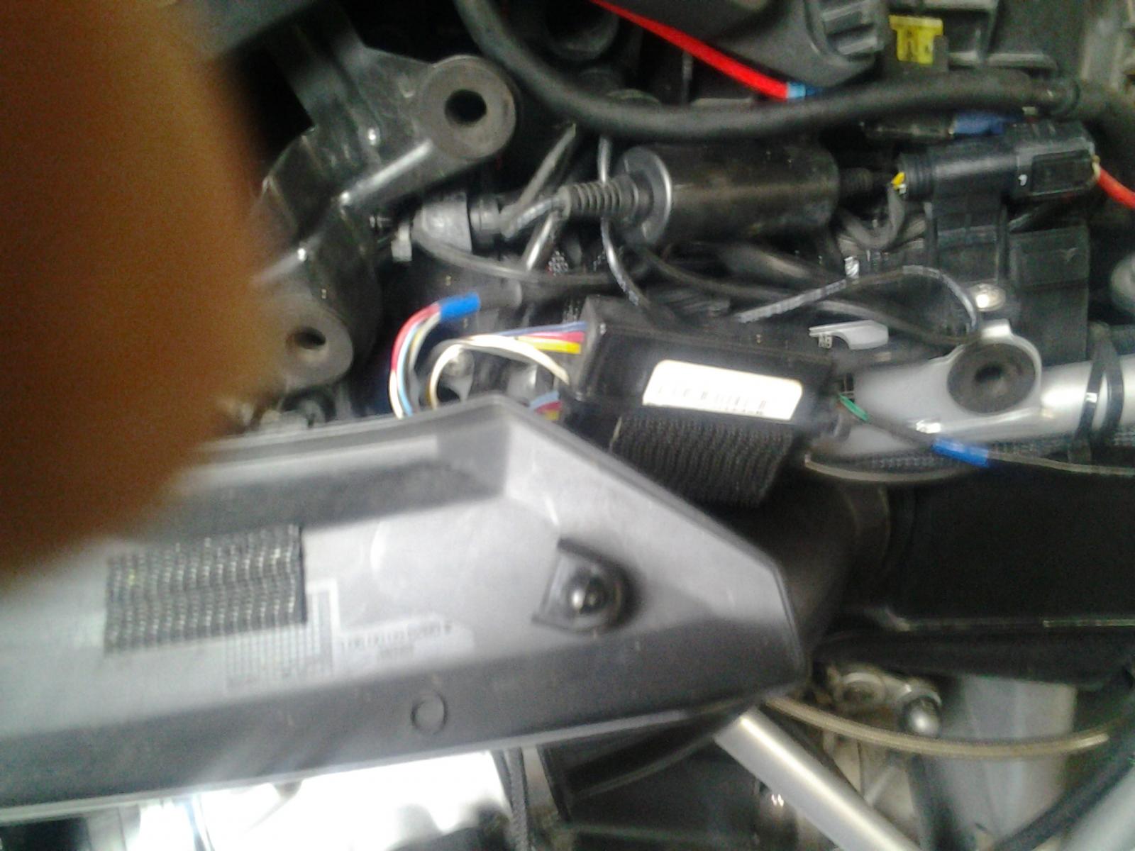

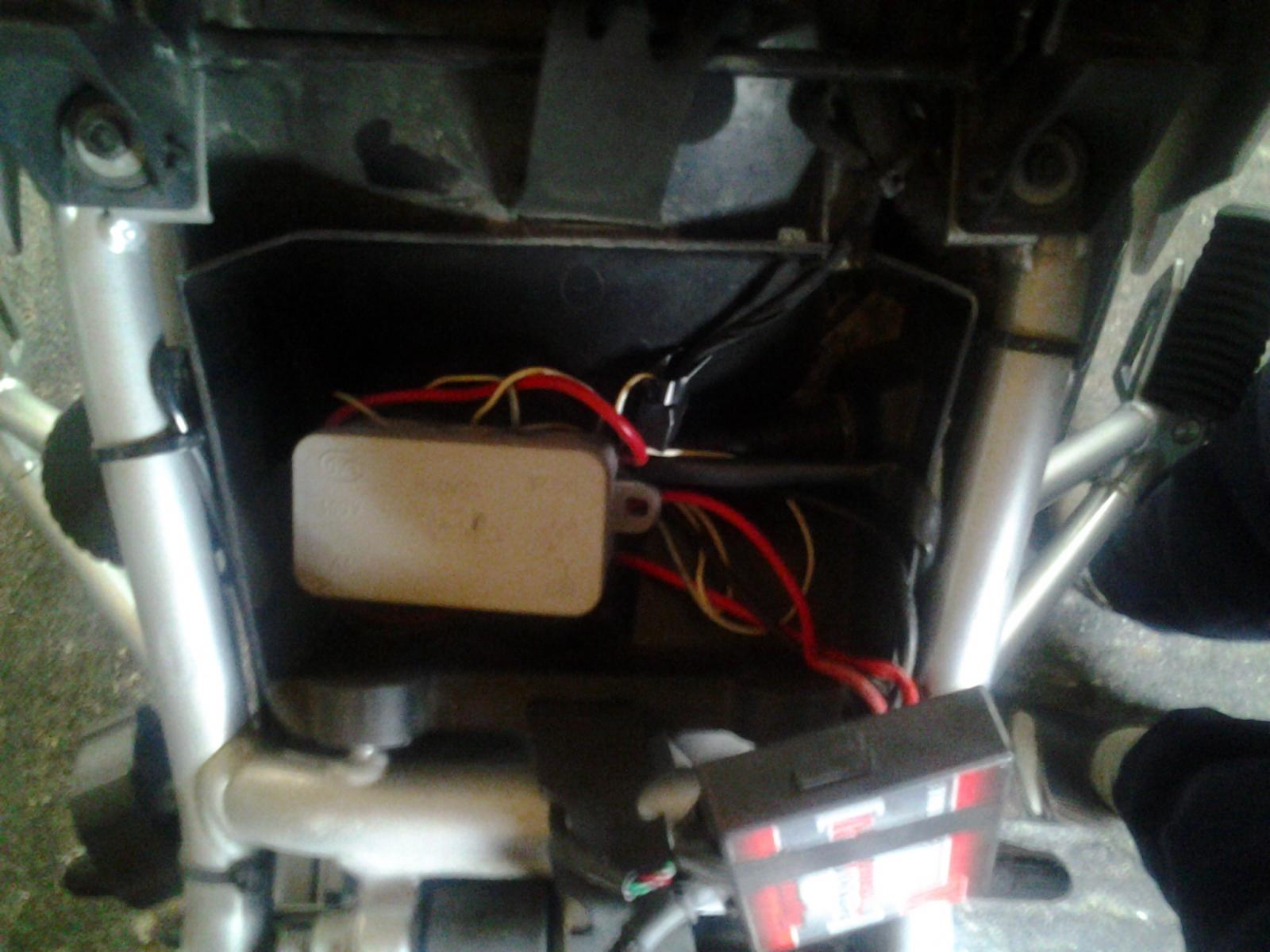

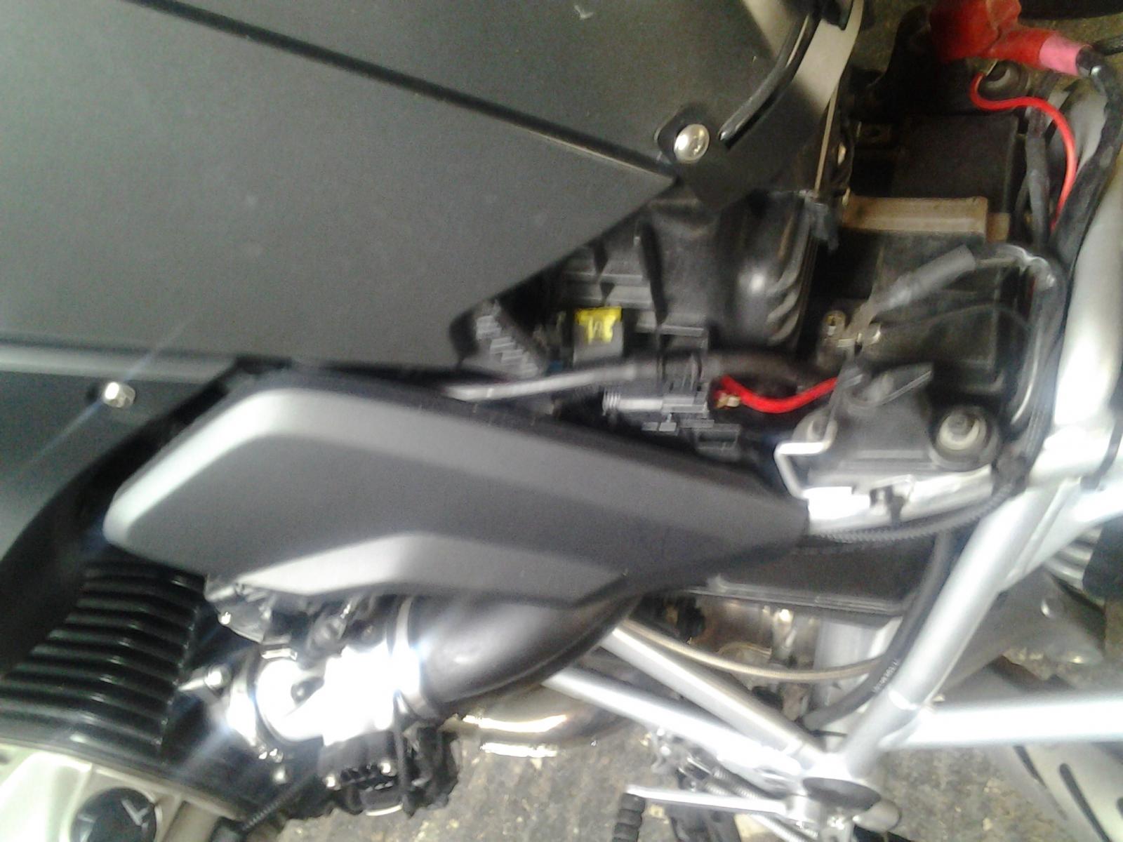

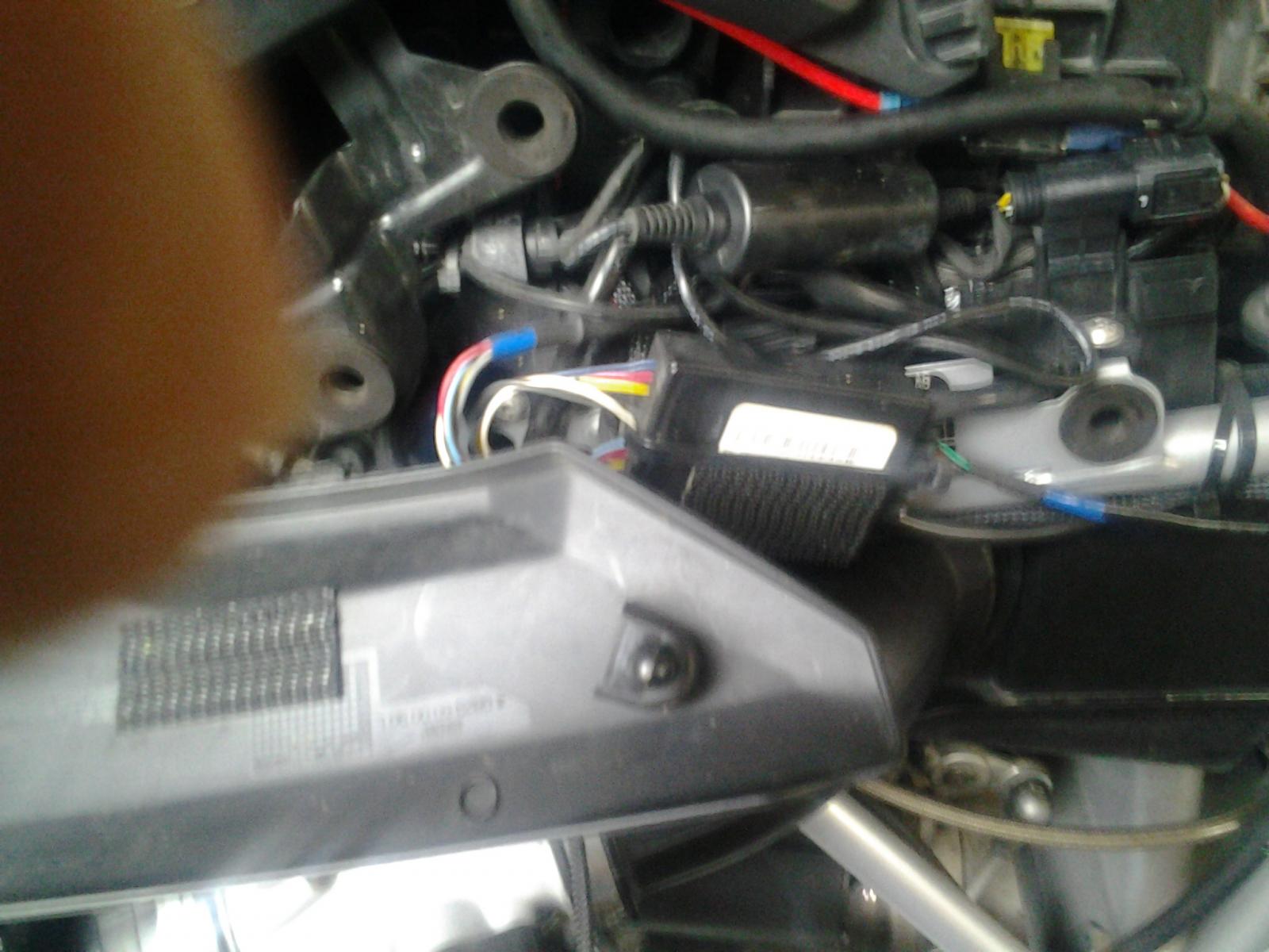

Hi Peter,
ich habe meinen PowerCommander im Werkzeugfach untergebracht, unter der Kunststoffschale sogar noch ne kleine Verteilerdose mit Zusatzrelais, welches die Spannung der Bordsteckdose abgreift und meine weiteren Verbrauchern so unter Umgehung des Canbuses schaltet (natürlich jedern Kreis -insgesamt 3- einzeln abgesichert) und das Bordwerkzeug inklusive Steckadapter für Vorderachse passt immer noch rein! Das Autotune Modul habe ich mit Klettband im Seitenteil befestigt.
Bilder (von Handy) angefügt!
lg
Harald

Danke für die Tips. :-)
Bei mir ist es am Reifenreparaturset gescheitert, welches unter dem Werkzeug liegt.
Muss ich halt austauschen und im Tankrucksack mitführen.
Peter
