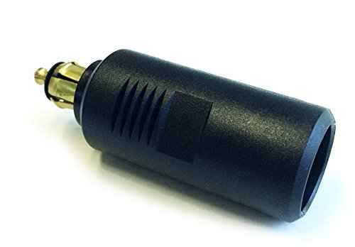

Und ich vermute, dass ich auch einen Adapter benötige, um vom Zigarettenanzünderstecker in die BMW-Steckdose zu kommen, oder? Ich habe einen gefunden. Ich hoffe, er passt und kommt beim Fahren und Lenken mit nichts in die Quere (Bild)

Hallo Max,
die serienmäßige ist unterhalb der Fahrersitzbank linksseitig. Ob so ein Adapter passt kann ich Dir allerdings nicht sagen.
Würde an Deiner Stelle mal bei einem BMW-Motorradhändler das in Natura anschauen.

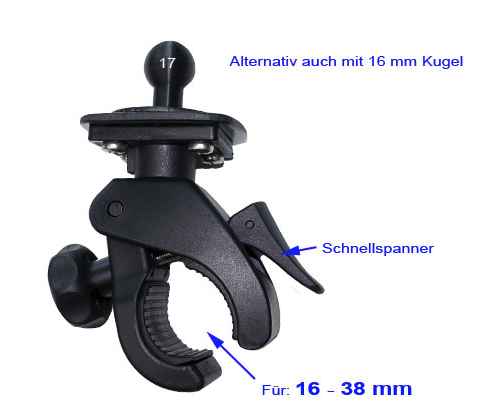

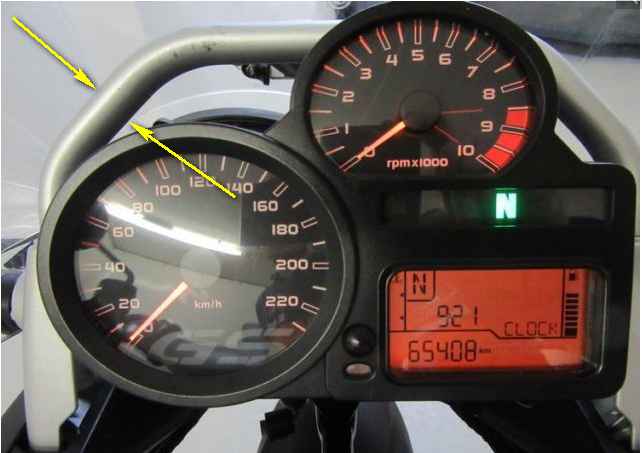

btw, eine Frage noch zur Navi-Befestigung: Ist der Bügel über dem Cockpit (siehe Bild) Serie? Falls ja, könnte ich da eine Klemme mit einer Weite zwischen 16 und 32 mm befestigen?
Derdinger
20.09.2016
73
Oberderdingen
R 1200 GS (2008)
Genau an diesem Bügel habe ich auch meine Navihalterung angebaut. Ist eine 1200GS, Bj. 2008.
Ob bei allen Baureihen dieser Bügel dran ist, kann ich nicht sagen.
Gruß Volker

Gast 35536
GS TÜ,01/2010 da habe ich mein Garmin mit Ram mount auch befestigt...

Der in der Eröffnung gezeigte Stecker wird nicht passen. Die BMW Bordsteckdose benötigt einen "kleineren Stecker". Der normale DIN-Stecker für Zigarettenanzünder z.B. in Autos ist hier zu groß. Den gibt es bei den üblichen Verdächtigen (z.B. Baas wie hier schon geschrieben wurde). Für das Navi sollten das funktionieren. Ich habe hier allerdings mal während einer Tour versucht, einen kleinen Luftdruckkompressor (Air-Man) anzuschließen (mein Bruder brauchte an seinem Mopped etwas Luft im Vorderrad). Das hat nicht funktioniert. Kompressor sprang kurz an und dann wieder aus, egal ob der Motor der GS lief oder nicht. Ich vermute mal, dass der Kompressor zu viel Saft benötigt und dies die Bordsteckdose so nicht hergibt (Sicherheitsabschaltung). Kann das jemand bestätigen?
hallo maxx, der bügel am cockpit ist vorhanden er ist allerdings nicht rund sondern leicht oval, dürfte aber mit der von dir gezeigten klemme kein problem sein, notfalls könnte man ja auch direkt an lenker.:)
