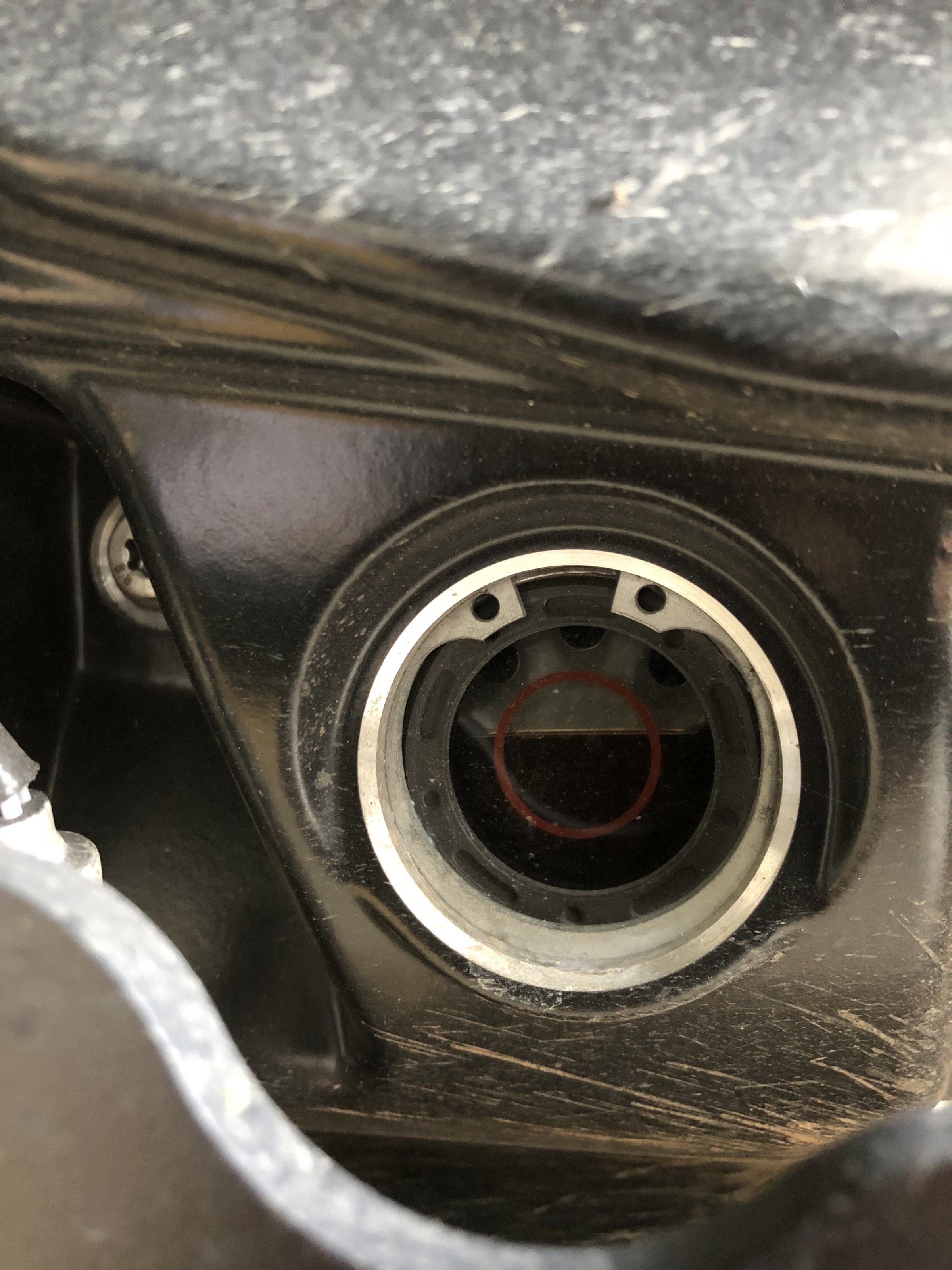

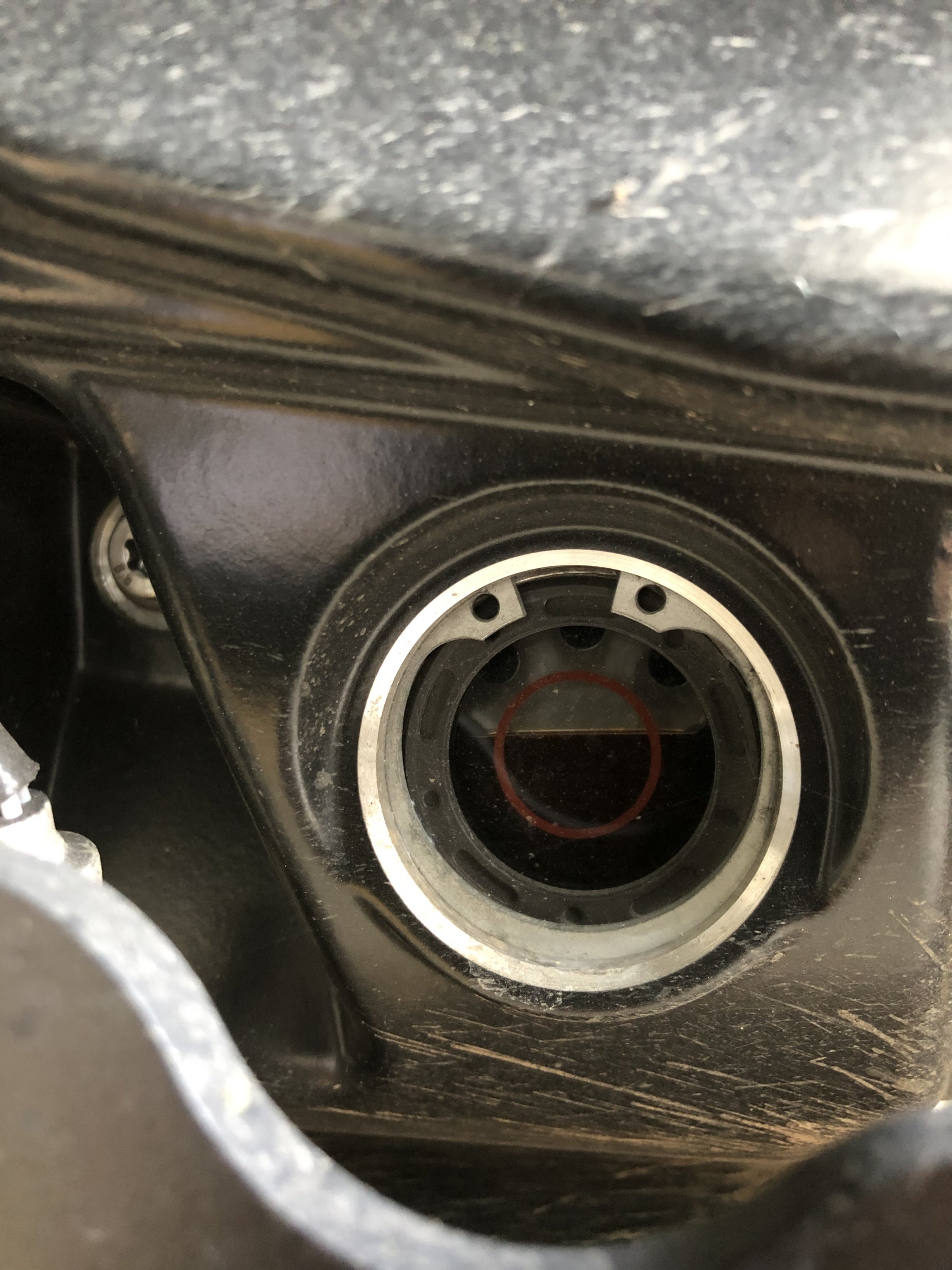

Danke euch erstmal für eure Rückmeldungen und die PN.
Ich hab vorhin die GS gewienert und vorher den Ölstand in der Garage kontrolliert (Ebenerdig, kein Gefälle, Motor kalt). Eigentlich in der Annahme, Öl bis 3/4 nachzugießen, lässt mich das Schauglas eher auf einen defekten Sensor tippen.
Warum prüfst du den Ölstand bei KALTEM Motor?
Mach das mal, wenn der Motor WARM ist und du wirst sehen, dass der Füllstand unterhalb der Mitte ist (und du deshalb nachfüllen solltest).
Steht übrigens auch so im verbotenen Buch 😬

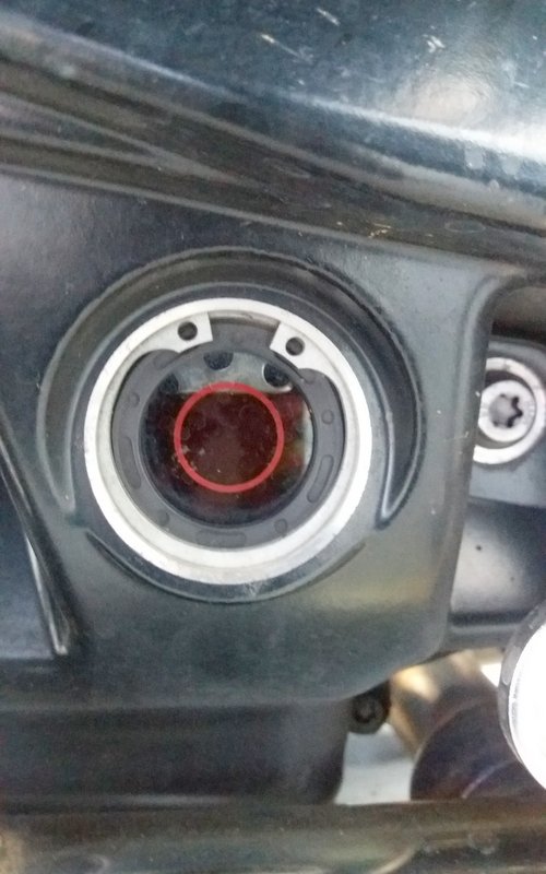

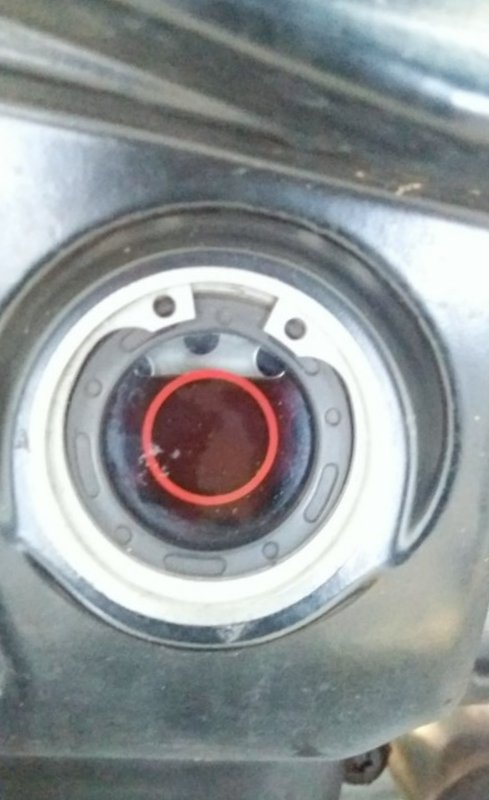

Wat, wieso?
Trügt mich mein Bildschirm?
Der Ölstand ist doch optimal.
Er schrub aber das das im kalten Zustand ist. Muß ja eigentlich Betriebswarm abgelesen werden.
Demnach isses zu wenig.
Wie siehts denn bei Euch im kalten Zustand aus ?? Bei mir ist das Schauglas bis obenhin voll, keine Luftblase zu sehen. Ich glaub mein Vorbesitzer hat viel zuviel Öl eingefüllt.
Ist bei mir nicht so, also hast du vermutlich zuviel Öl drin.
Ich hab´s mal im kalten Zustand abgelesen, bin danach eine Runde gefahren, hab das Moped auf die selbe Stelle abgestellt ..... und nach 15 Minuten wieder abgelesen. Der Ölstand war sehr ähnlich.
Deshalb lese ich nur noch im kalten Zustand ab, weil es immer identische Bedingungen sind.
Hier die beiden Bilder vom Schauglas mit 4l Füllung.
Links kalt...... rechts betriebswarm.
