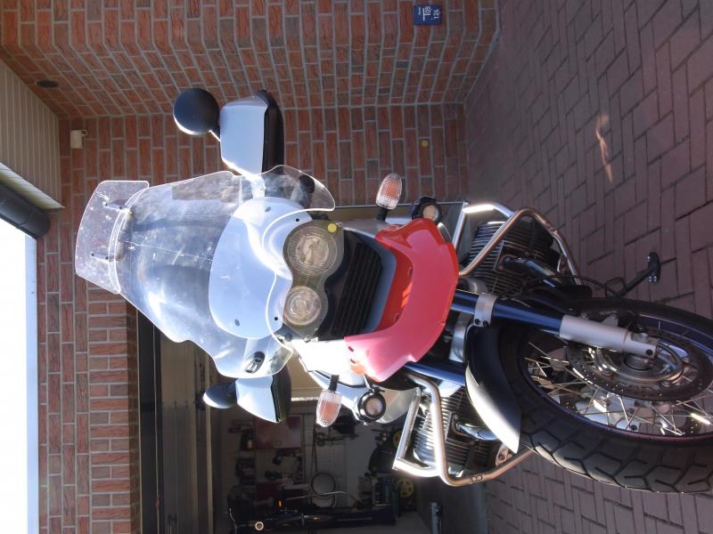

Secdem Scheibe
Moin!!:D
Ich habe mir auch so eine Secdem Scheibe verbaut und mit meinen 194cm Körperlänge komme ich hinter der Scheibe gut zurecht.:cool::D:D
Hatte vorher die Orginal ADV Scheibe drauf und dahinter saß es sich doch ziemlich windig.Habe noch zusätzlich von TT den Scheibenspoiler aufgesteckt.
Ich bin zufrieden damit.Hatte erst bedenken was die Haltbarkeit einer so langen Scheibe angeht,denn auf der Autobahn bog sich das Teil arg aber es hielt.
Passt Schon.:)
Gruß Michael:D

Moin!!:D
Passt Schon.:)
Gruß Michael:D
Ups mir ist das Bild umgefallen:D:D:o

Blaubär1
Blaubär1
12.12.2009
162
Ostfriesland
Honda Shadow,Honda Transalp,Honda VFR 750 Rc36II <-- war einmal / 1150 Gs Adventure
Moin!!
Den Scheibenspoiler hatte ich zuvor an der ADV-Scheibe.Bei meiner Größe waren die Verwirbelung sehr hoch.Mit der neuen Scheibe ist es wesentlich angenehmer geworden.Der Winddruck auf dem Oberkörper ist auch nicht mehr so hoch.
Mir gefällts.
Gruß Michael
