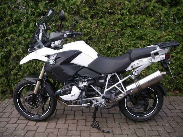

moin
da ich mehrfach angemailt wurde........einige hätten versucht bzw der lacker hätte und die oberfläche wäre nicht glatt :confused:
ja meine
oberflächen der kunstoffteile sind jetzt glatt,keine struktur mehr zu erkennen,genau wie die serienteile die lackiert sind:rolleyes:
ist mehr aufwand als einfach nur überpissen:cool:füllern/schleifen füllern schleifen---->bis keine struktur mehr erkennbar und dann muß bei gelb weiß vorgelackt werden ,da es sonst einen farbunterschied gibt.weichmacher nicht vergessen,sonst platz euch das schneller ab als ihr schauen könnt:mad:
so das war jetzt ausführlich genug so hoffe ich.....:cool:.

na da hat ich ein wenig langeweile........
nu isse fetisch:D
bischen hier und da gelb gestrichen und ein paar dezente teile geändert
tachoringe---flüssigkeitsbehälteradeckung--nabenabdeckung--seitendeckel--heckleuchtenabdeckung---sitzbank---navianschluß--scheinwerferabdeckung---kotflügelverlängerrung--mudsling--spiegel--
so nu kann es wieder losgehen:D:D

moin moin
da ich jetzt mehrfach angemailt wurde wo ich die bauteile her hätte:confused:
die kotflügelverlängerung ist von W und die scheinwerferblende von TT
die kotflügelverlängerung ist verklebt daher sieht man keine schrauben (sica schwarz überlackierbar ):cool:

moin
die gs logos sind vom Hgv...:D
das mit der getönten scheibe hatte ich schon überlegt:confused:wo bekomm ich den die scheibe und die seitenflaps:confused:ist es der gleiche hersteller (wegen tönungsunterschied)
