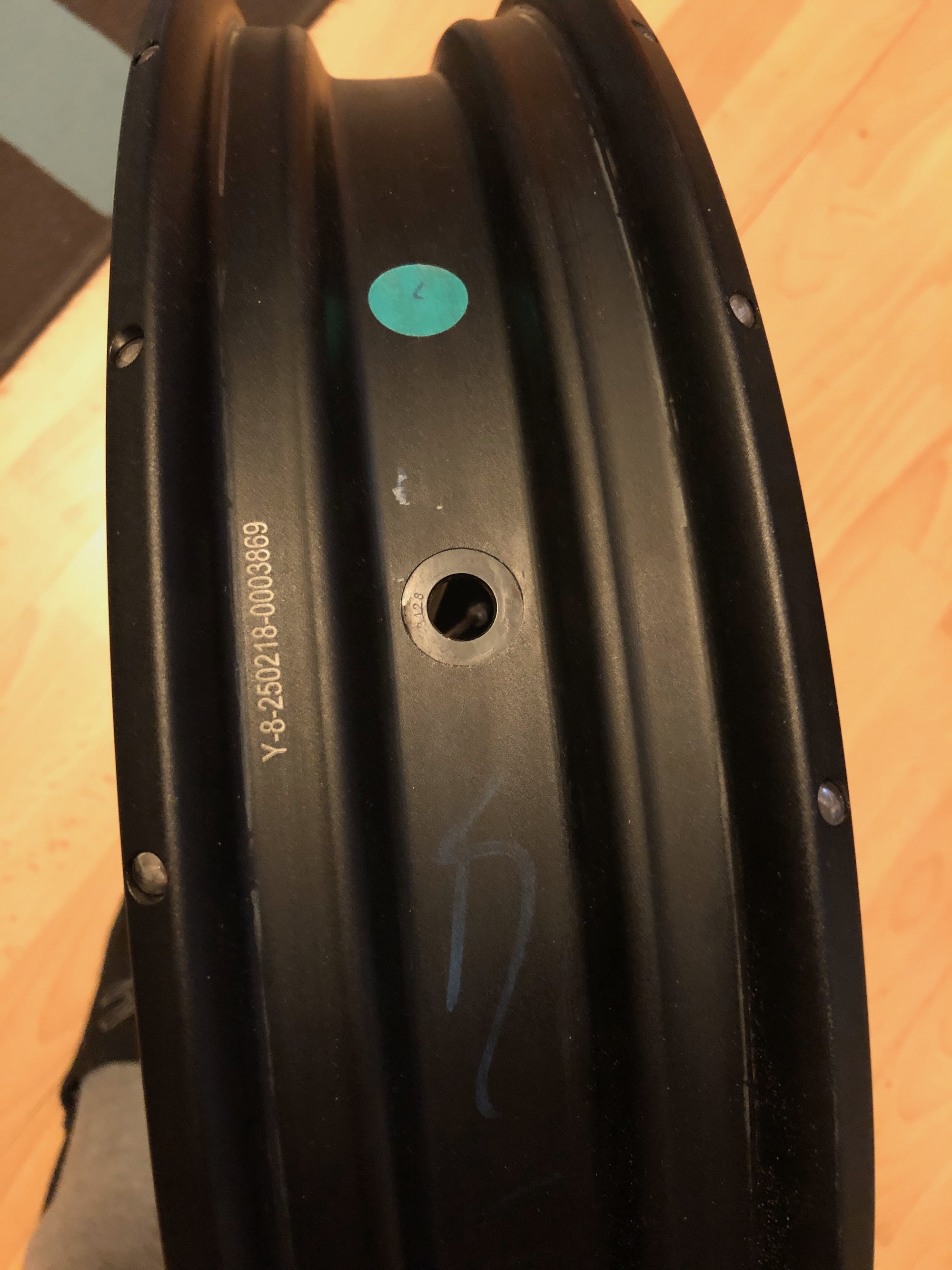

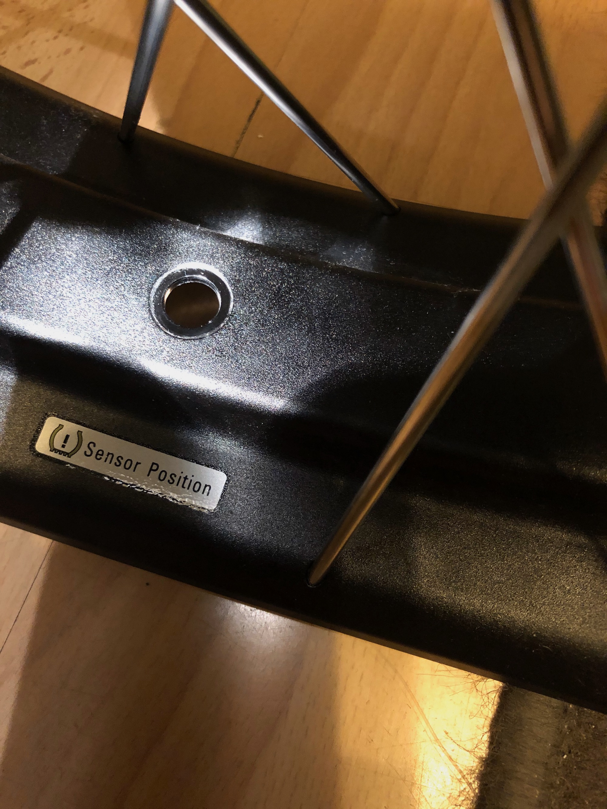

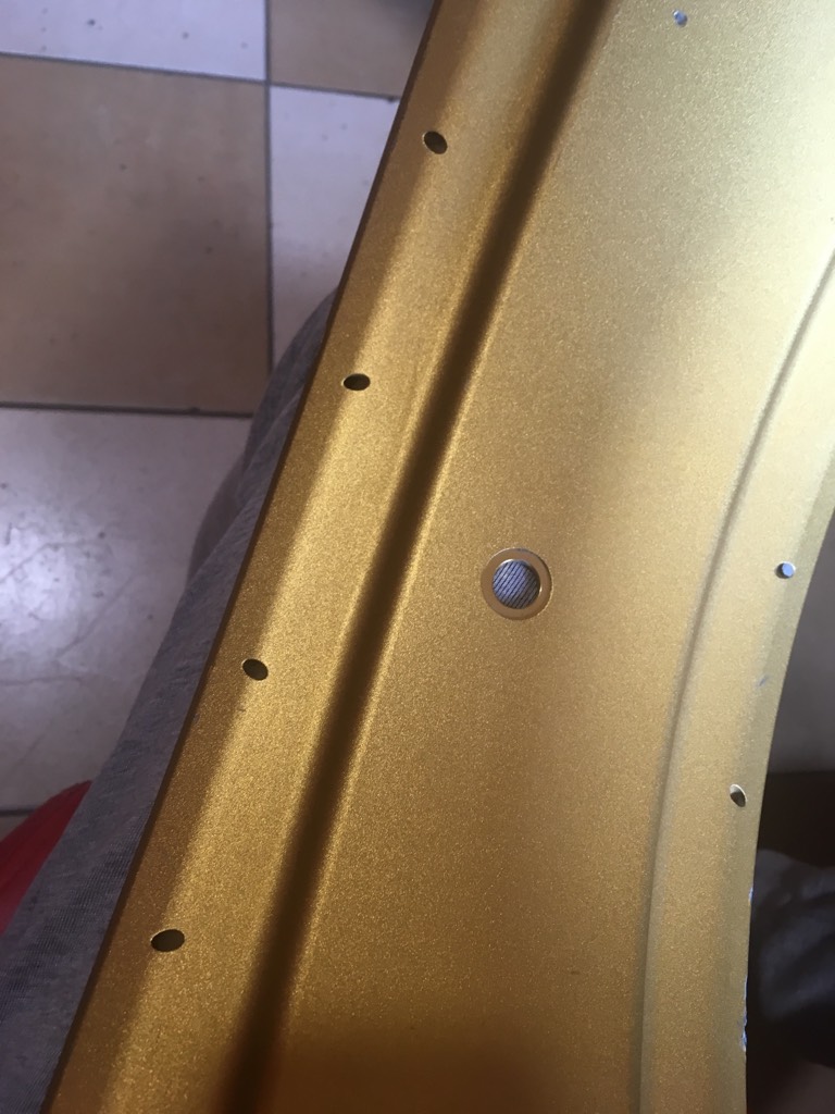

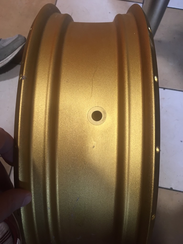

also ich bin einen Schritt weiter...
also die Felgen selbst sind es ziemlich sicher nicht - die neuen goldenen Felgen der R1250GS haben eine Ventilbohrung 11,3mm und die "alten" schwarzen der R1200GS LC auch.
hier mal Fotos einer goldenen Hinterradfelge der R1250GS und einer R1200GS LC schwarzen Vorderradfelge (DOT 02/2018)

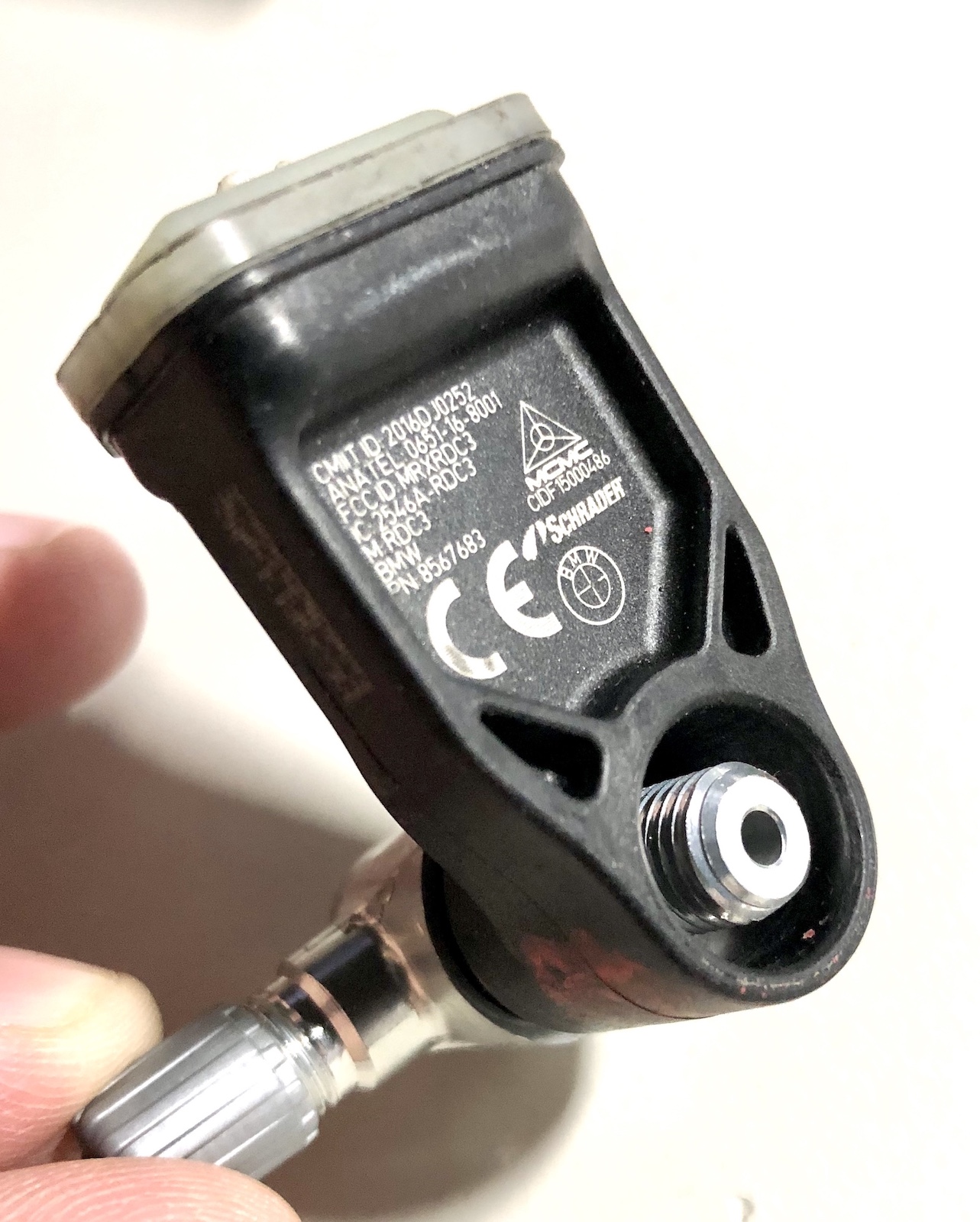

hab gerade wieder was gelernt... seit ca. 03/2018 gibt es eine neue Generation RDC-Sensoren mit der BMW Teilenummer 36318567683.
Nur bei diesen passt der original BMW "Reparatursatz Winkelventil RDC" (Teilenummer 36318388689).
Habe jetzt beide bestellt und werde in wenigen Tagen berichten...

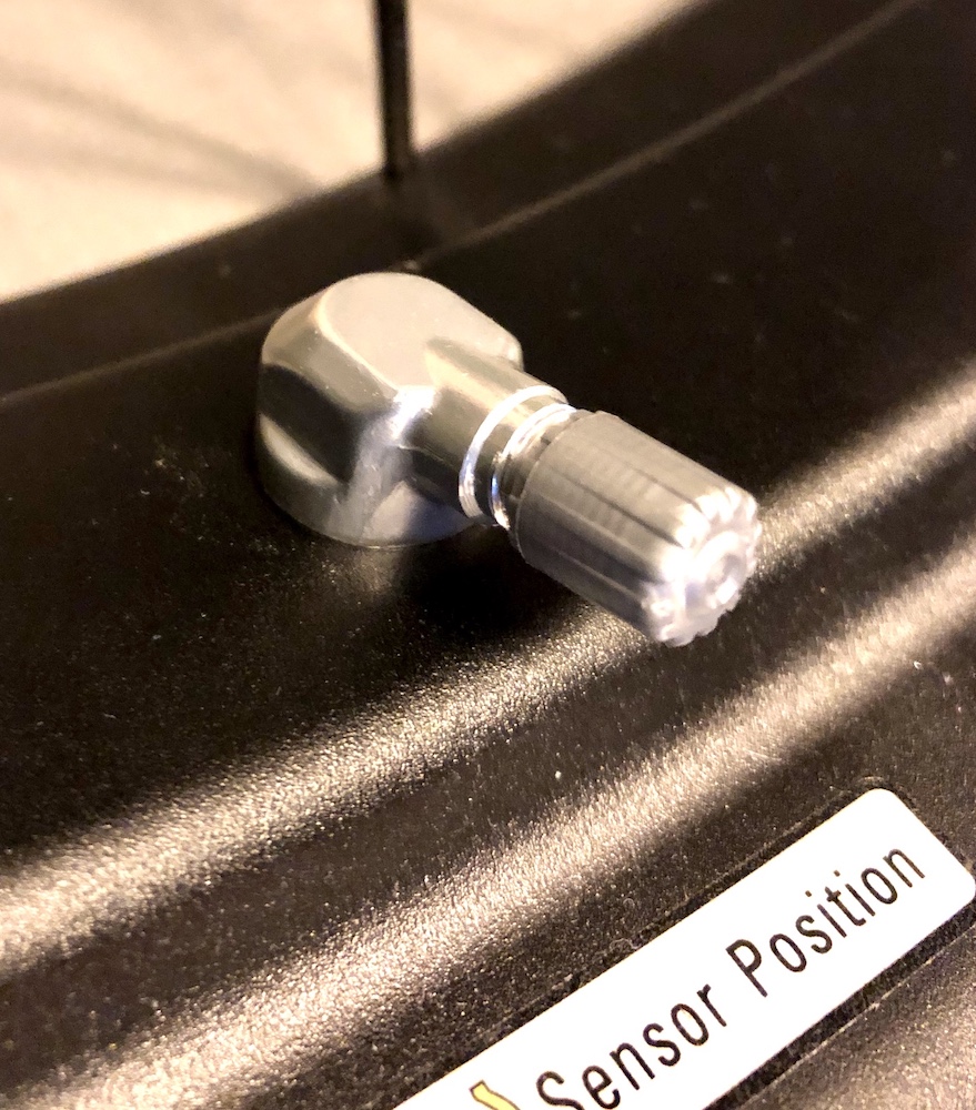

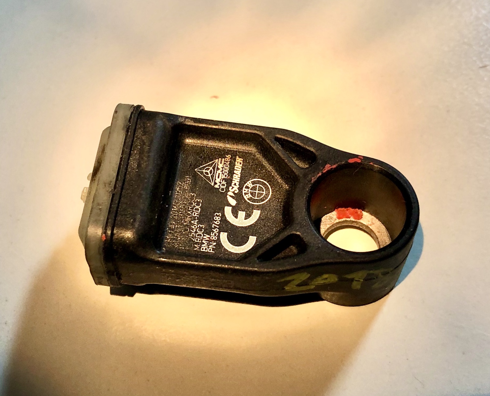

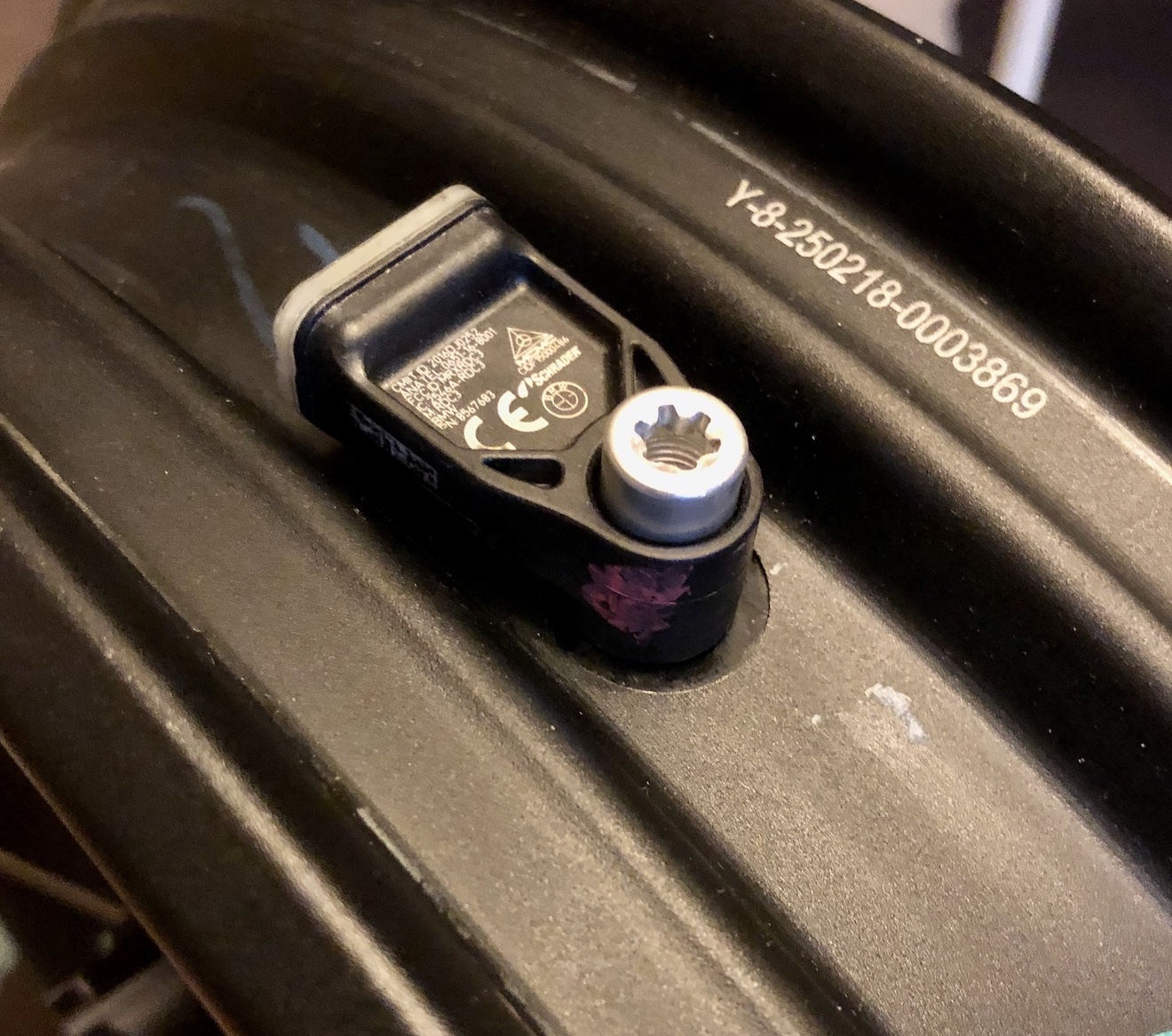

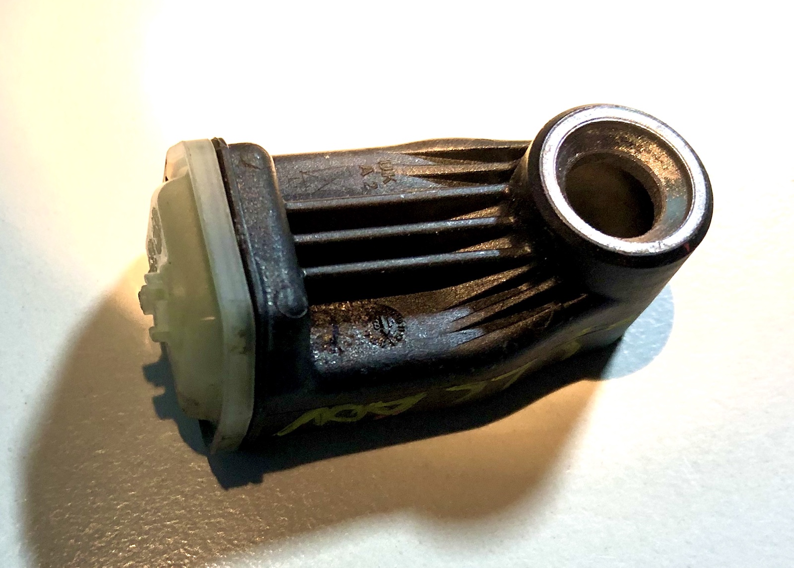

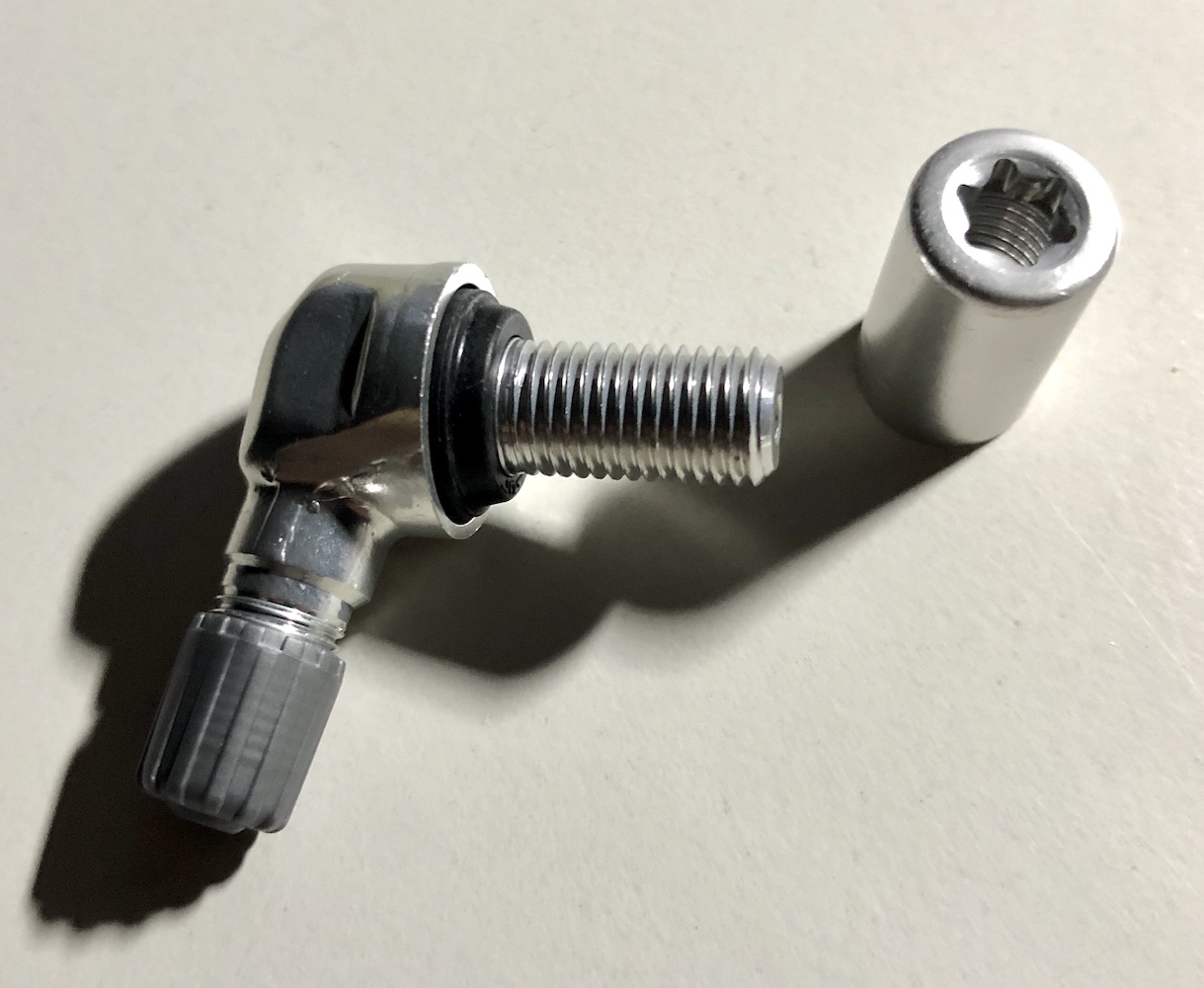

hier mal die neuen Teile:
"Reparatursatz Winkelventil RDC" (Teilenummer 36318388689 - Lieferung inkl. der kleinen Rohrmutter)
(abgewinkeltes Ventil und Rohrmutter wiegen übrigens zusammen ca. 12g)
dann der Zusammenbau
(der RDC Sensor wiegt übrigens ohne Ventil ca. 13g):
am WE kommt Reifen und Luft drauf - wenn irgendetwas nicht funktioniert werde ich hier ergänzen ;-)

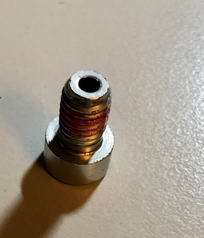

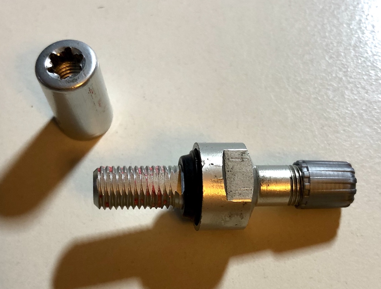

es gibt übrigens zu der neuen RDC-Generation noch weitere Montagemöglichkeiten:
kurze Schraube mit Durchgangsbohrung (36318359961) zum Einschrauben dieser neuen 2018'er RDC-Generation in Gussfelgen.
und ich habe noch dieses gerade Ventil dazubekommen (Teilenummer habe ich leider nicht - ist aber auch für die neue 2018'er RDC-Generation gedacht)
(gerades Ventil und Rohrmutter wiegen übrigens zusammen ca. 11g)

ja, der reine RDC-Sensor (36318567683) ist jetzt wohl für alle passend. Aber man muss bei allen BMW Motorrädern die noch die alten Versionen verbaut hatten zusätzlich weitere Teile zum montieren der neuen Sensorversion kaufen (z.B. Winkelventil oder gerades Ventil oder eine kurze Schraube mit Durchgangsbohrung).
Vorteil der neuen Sensoren ist aber das deutlich niedrigere Gewicht ggü. den alten Sensorversionen:
Habe mal mit meiner Küchenwaage gewogen:
  • neue Sensorversion ohne Ventil 13g
  • Winkelventil für neue Sensorversion 12g
  • oder gerades Ventil für neue Sensorversion 11g
  • alte Sensorversion ohne Ventil 34g
  • alte einteilige Sensorversion mit geraden Ventil 44g

Der Reifen ist übrigens inzwischen montiert, das Rad eingebaut und nach 10min Probefahrt wurde der neue Sensor automatisch vom Mopet erkannt und alles korrekt angezeigt.
Ich glaub mit dem Winkelventil fahr ich jetzt täglich Luft kontrollieren weil so schön einfach ist :jubel:
