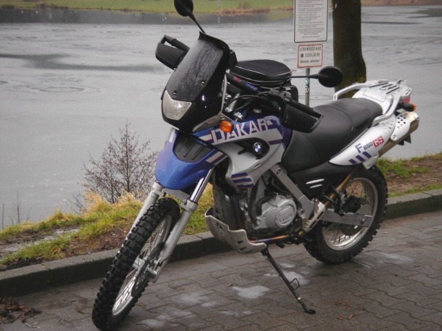

Hallo erstmal zusammen wie im Titel schon erwähnt möchte ich den Windschild meiner Dakar umbauen.Da ich nun schon fast am verzweifeln bin da ich mein (wunsch) Windschild nicht, finde oder ich einfach nicht am richtigen Platz suche :mad: gab mir ein bekannter den Tipp es einfach einmal bei euch zu Versuchen.
Also es geht um folgendes ich bin im besitz einer Dakar Baujahr 05 und möchte auf dieser den Windschild der Vorgänger Dakar (glaube bis 03) montieren. Da ich finde das dieser Schild eher nach Rallye aussieht als das des Facelift Modells aber gut Geschmäcker sind ja zum Glück verschieden :). Soweit so gut aber nun habe ich in Erfahrung gebracht das sich mit dem Facelift auch die Verschraubung des Windschilds geändert hat :(. Nun wollte ich von euch wissen ob es das Schild vllt irgendwo im Zubehör gibt oder ob es eine möglichtkeit gibt den Schild auf meiner Dakar (passend) zu machen :confused:

nur mal ne frage am rande, passt das windschild der älteren modelle überhaupt an die aktuelle gs??
da die älteren mit 3 schrauben und bei den neueren modellen sie mit 4 schrauben festgemacht sind..

Hi,
ich hatte ne Alu Adapterplatte gefertigt.
Finde die Pics nimmer.
evtl. habe ich noch die Platte.

Hi Rotax, da brauchste net viel Planen.
Wenn du die Aluplatte gebogen und befestigt hast,
kannste oben die Dakarscheibe mit durchgehenden Schrauben mit Muttern befestigen,
unten musst du jedoch ins Alu ne Mutter reinnieten.
da geht nix durchgehend.
