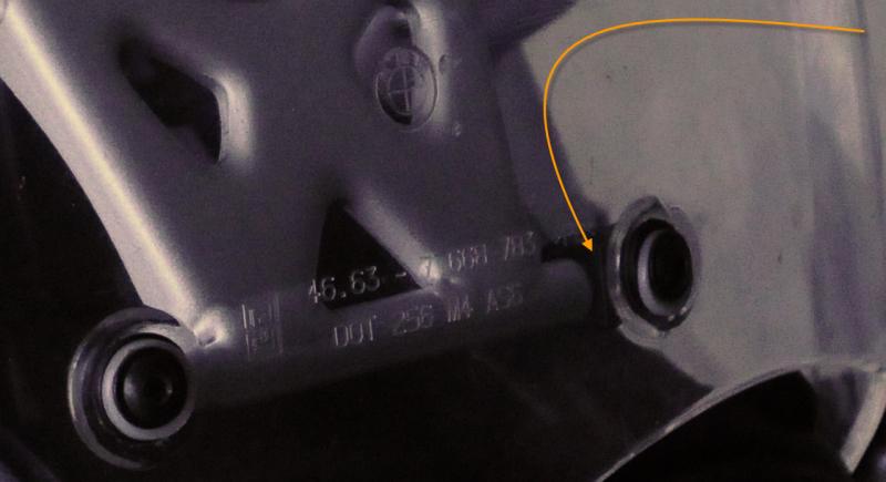

habe heute für mich die Saison 2010 eröffnet. Die Kuh läuft, was mich aber immer wieder stört, ist das Klappern vom Windschild beim Beschleunigen. Gibt es einen Basteltip, was hilft?
Irgentwie müssen die Orginalteile doch zu bändigen sein.

2 kleine O-Ringe und ruhe ist
ich hab mein Windschild mit 2 kleinen Gummiringen beruhigt. Diese musst Du über die beiden unteren Halter stecken, (die Halter natürlich dazu ausbauen). Übrigens ist der Tip hier irgendwo aus´n Forum.

Ich habe einfach ein bisschen klempner band um die beiden nippel (gelber pfeil) gewickelt
und dann in den halterahmen eingesteckt. Diese nippel scheinen etwas zu locker in der
halterung zu sitzen was der grund fuer das klappern bei unteren drehzahlen ist.
Das klempner band ist so 'n weisses, sehr duennes teflon zeuchs was von klempnern fuer
rohr-schraub-verbindungen benutzt wird um die gewinde dicht zu bekommen.
einfach ein, oder zwei wicklungen rum und ruhe war. Ich bin mir sicher du kannst auch
isolierband nehmen, wobei das ein bisschen dicker ist.

So ein Dichtband hab ich irgentwo in der Werkzeugkiste. Ich geh mal suchen.

haha, das ist genau der grund warum ich dieses band verwendet habe. bin in meiner werkzeugkiste drueber gestolpert und es passte einfach perfekt...

So, hab fertig:D
Die Stifte hatten echt Spiel in den Buchsen, die nächste Fahrt wird es zeigen. Aber ich denke mal das wird es gewesen sein.
