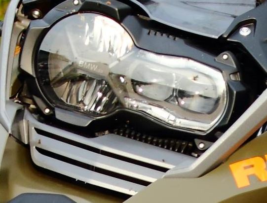

Hallo
ich möchte mir den Windabweiser der unter der Frontlampe der K51 sitzt an meiner K50 montieren .
Gibt es jemand der dieses schon versucht hat , bzw mir sagen kann ob dieser auch passt ?
Habe ein K50 ohne LED und Tagfahrlicht . Mir gefällt die original Lösung leider nicht .
Laut Ersatzteilkatalog ist dieser Windwabweiser nicht für die K50 vorgesehen , soll ja nicht heissen dass eine Montage nicht möglich wäre :cool:
Die Original Nr. ist 46638548410. Anbei noch ein Bild von einer K51 damit Ihr wisst um welchen Windabweiser es geht.
Würde mich über Infos dazu freuen .
Gruß Carsten

Das passt. Wurde schon oft gemacht.
Sogar mein BMW-Verkäufer hat es an seiner Maschine getauscht.

Ja geht, habe ich auch verbaut. Passt gut und sieht besser aus.

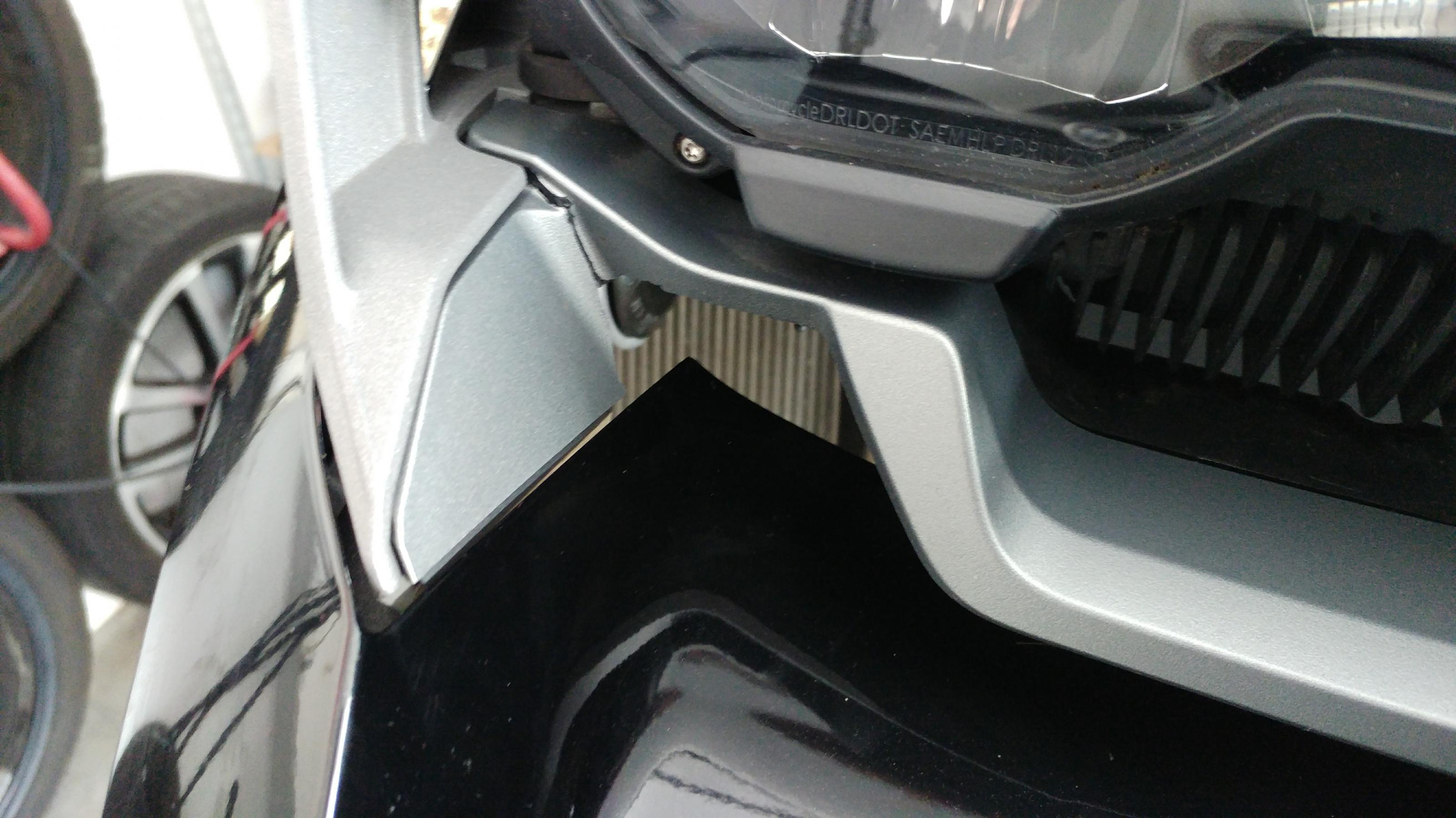

vielleicht noch halbewegs passend zum Thema, ist bei mir unterhalb vom Scheinwerfer ein Riss in dem Windabweiser und ein Stück ausgebrochen. Nun bekomme ich das passende Ersatzteil vom :) morgen zugeschickt. Nun zu meiner Fragen gibt es hier Leute die wissen, wie man das austauscht?
Danke schonmal!

Super vielen dank für die schnellen Rückmeldungen, dann kann ich den Windabweiser ja bestellen .

... muss leider alles ab. Der erste Schritt ist im Handbuch beschrieben. Schau mal unter Luftfilter wechseln nach.
Anschließend links und rechts alles abbauen und zum Schluss den Schnabel.
Merke dir welche Schrauben wo hinkommen, da teilweise unterschiedliche Schrauben. Bei den Verkleidungsschrauben sind Kunststoffringe unter.
Am schwierigsten sind die Spreizdübel links und rechts raus zubekommen.
Allerdings sollte der Abbau der Teile hier schon irgendwo beschrieben sein.
Wenn du das Teil vom Händler auf Garantie bekommen solltest, dann würde ich das auch vom Händler machen lassen.
Ansonsten viel Spaß dabei.
