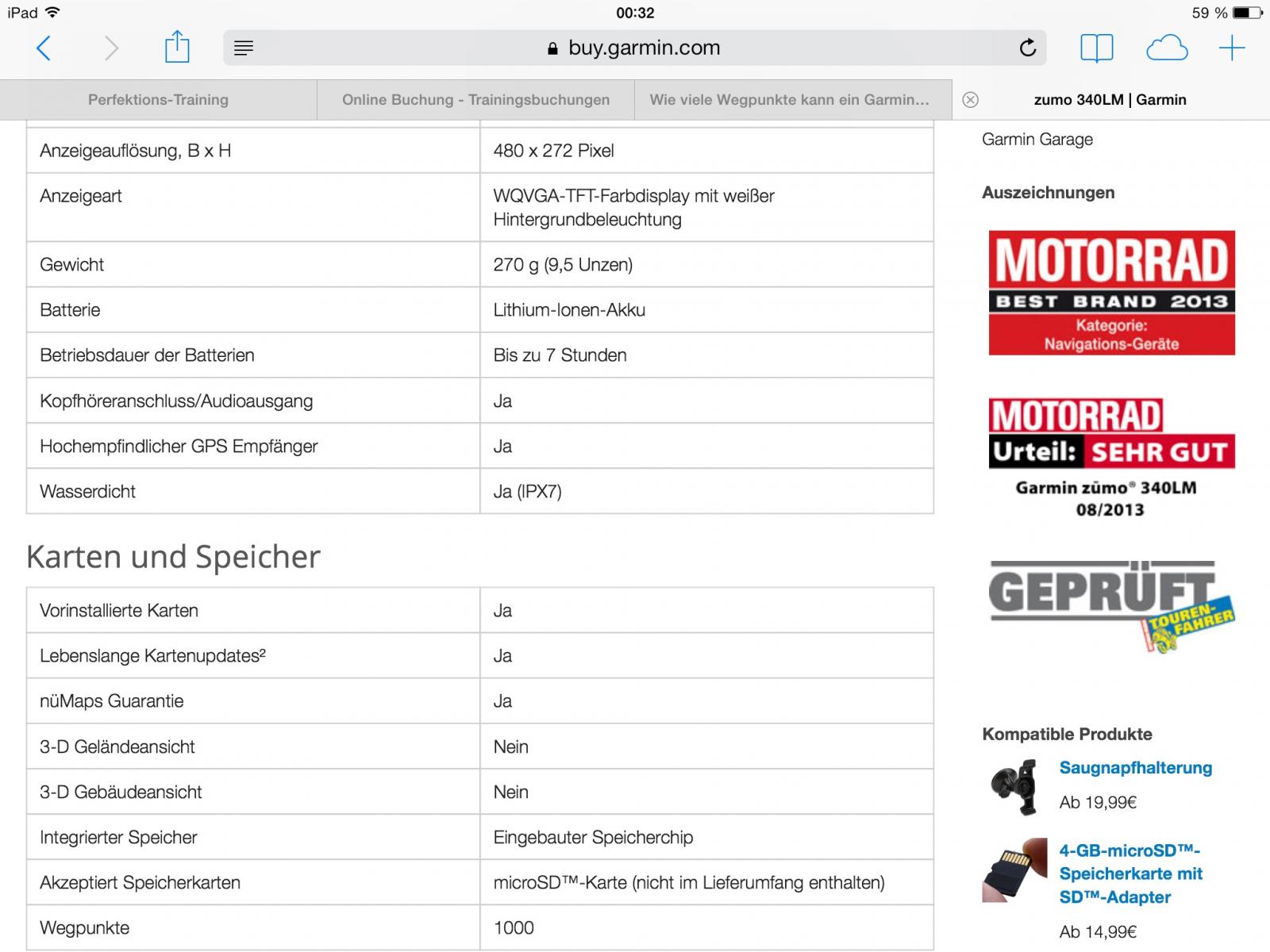

Ich habe eben mal bei Garmin nachgeschaut: Das 340lm kann laut technischer Daten 1000 Wegpunkte verarbeiten. [LINK].
Dort "Technische Daten" --> "Karten und Speicher"
ganz unten...
image.jpg Ich vermute, der Fehler liegt an anderer Stelle.
ganz unten...
Anhang anzeigen 117941 Ich vermute, der Fehler liegt an anderer Stelle.
Ja, dies ist richtig und wurde ja hier auch nie bezweifelt.
Thema hier war am Anfang mal die Wegpunkte (ggf. einer einzelnen Tour)

Ich weiß, was das Thema war - ich habe den Thread erstellt.
Ich denke nur, dass bei deinem Garmin ein (software-)technischer Defekt vorliegen könnte.
