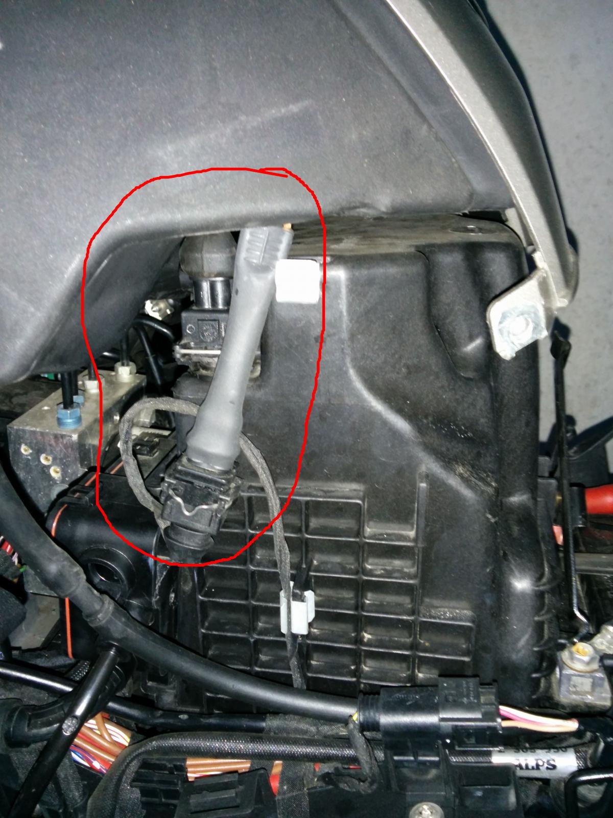

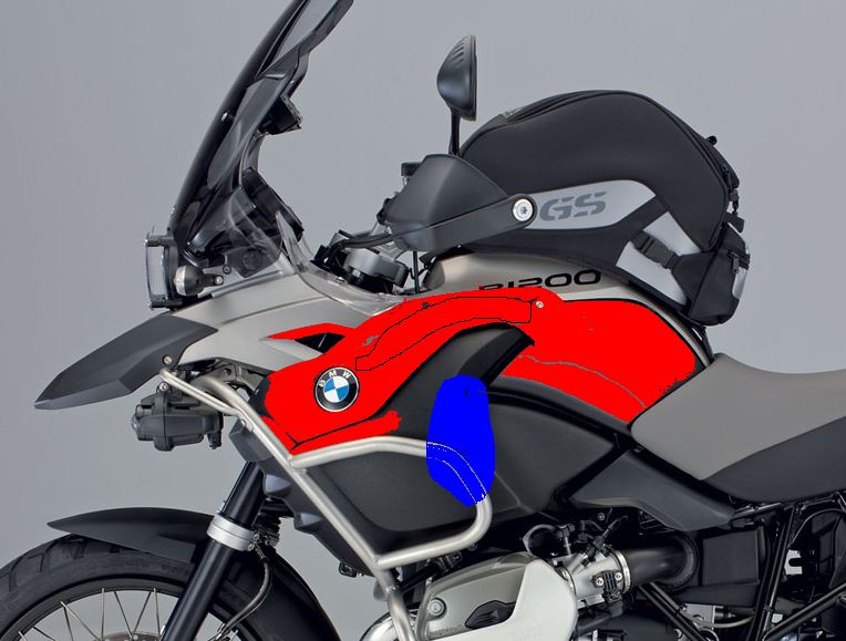

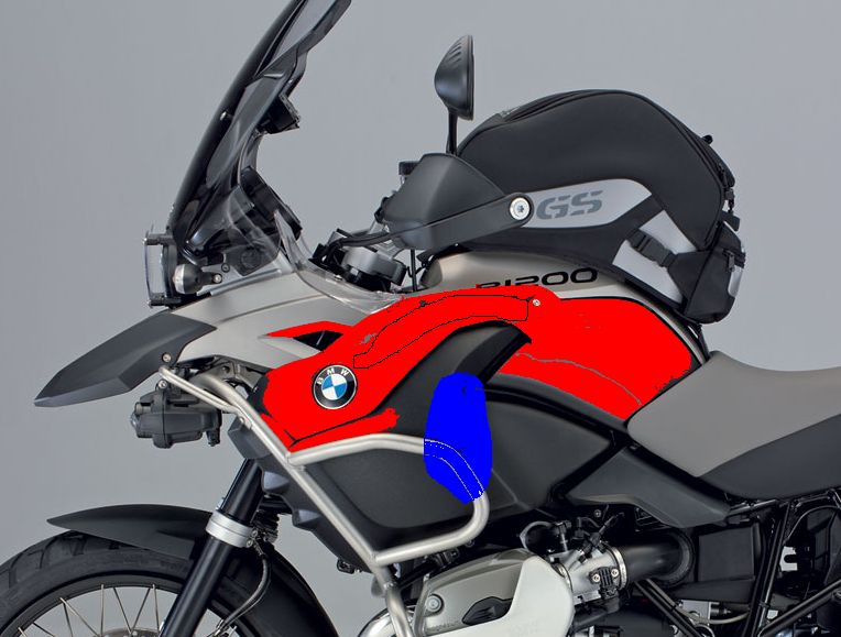

Habe eine MÜ 2008/2009. Die roten Teile hatte ich ab. Aber bei meiner 1200 GS MÜ vorher war das Kabel ungefähr im blau markierten Bereich. Vielleicht zeichnest du mal ein, wo du den Anschluß gesehen hast.recycle.jpg
Movimento
@zyklotrop; Die MÜ hab ich noch nie "aufgemacht". Kann sein, dass da Unterschiede zur 07er wären. Aber in jedem Fall steckt die Sonde am Luftfilter und der ist nicht im blauen Bereich zu finden.
Die roten Teile ab und dann auch das kleine schwarze Plastikteil unterhalb Sattel, sowie den Sattel. Greif dir den Luftfilter (ab Saugstutzen links) und taste den ab, bis ein Kabelansschluss / Sonde gefunden ist. Ich hab noch eine Stablampe benutzt, weil es abends dunkel war.

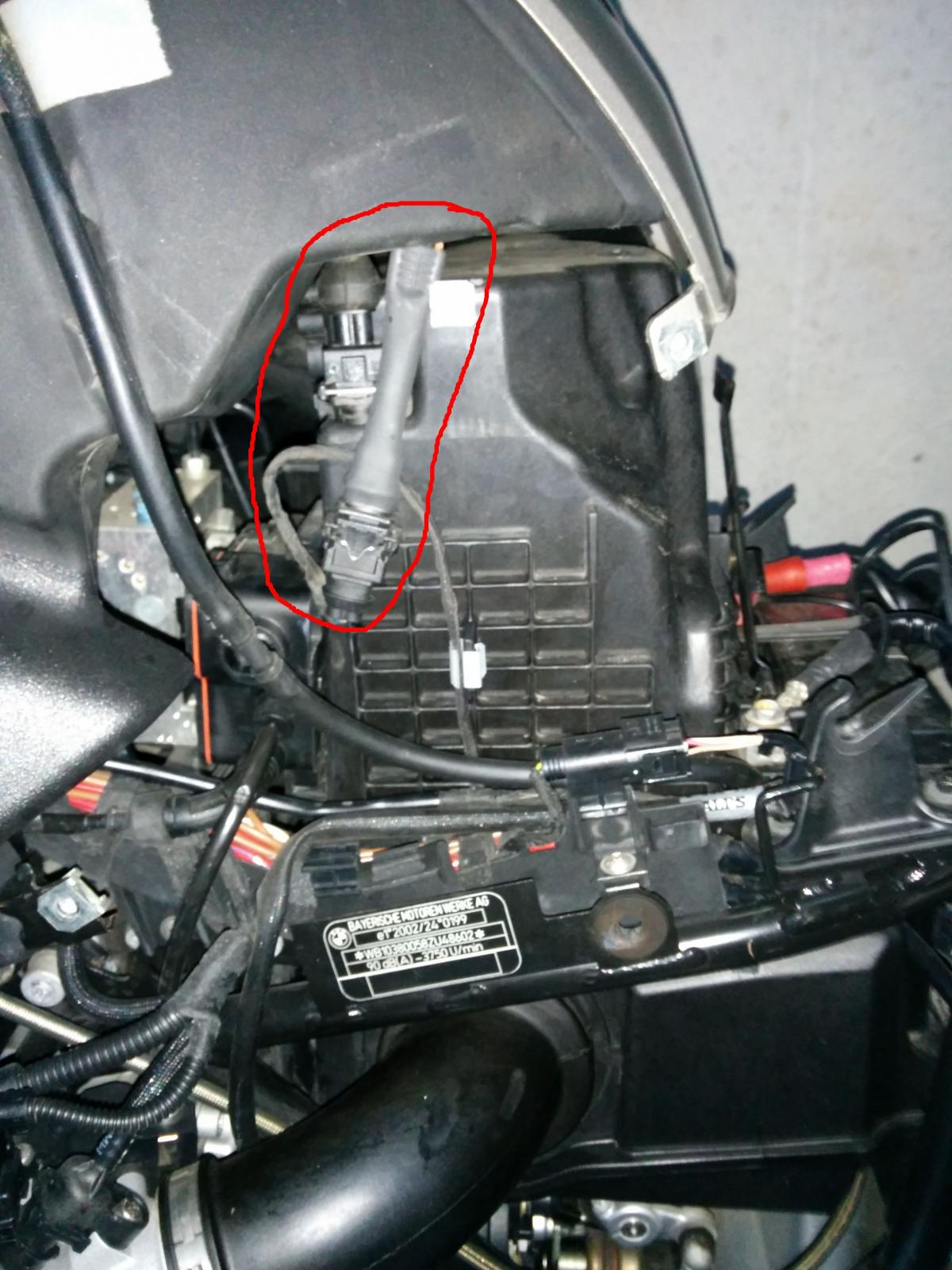

Ich hab mal eingezeichnet, wo der Ansauglufttemperaturfühler sitzt.
Vielleicht noch 10cm weiter vorne.
Aber es sollte reichen, die roten Teile zu demontieren.

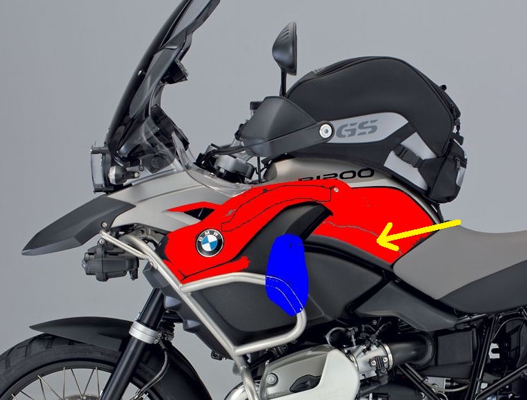

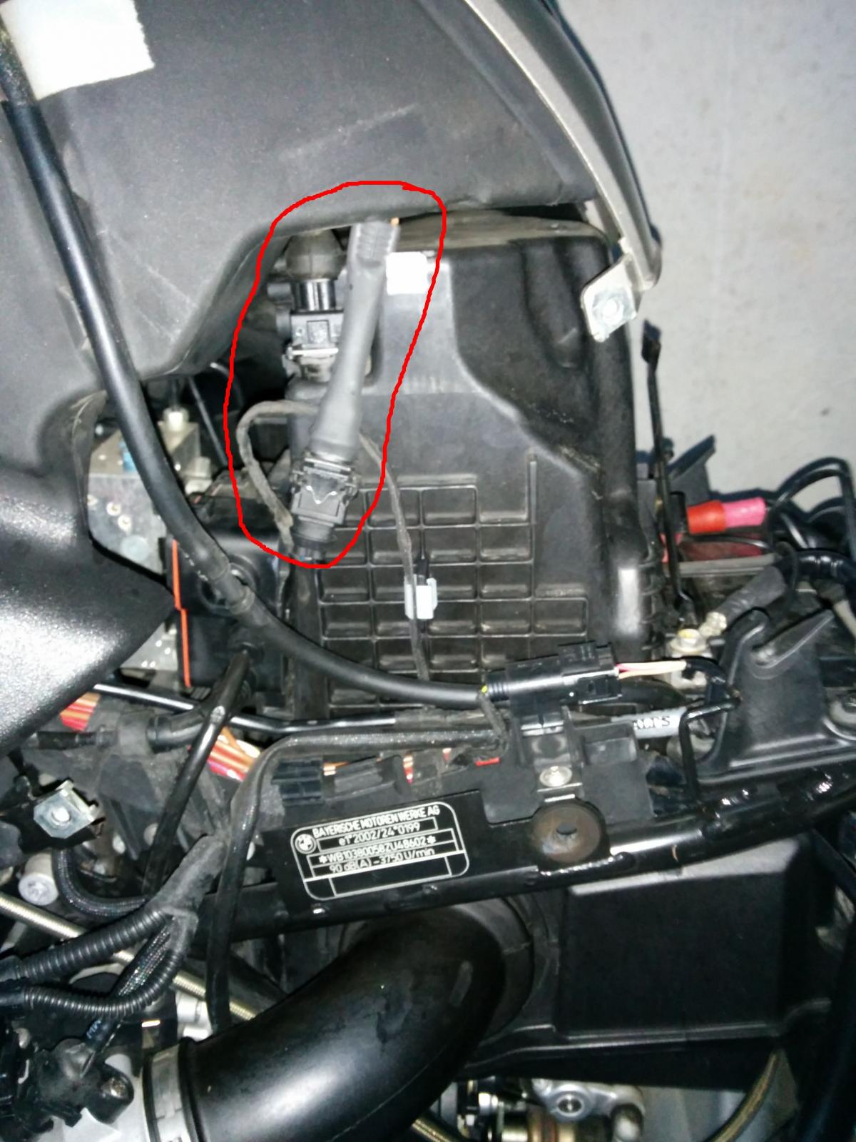

Ich habe es gefunden! Meine Güte bin ich dusselig.:banghead:
Es muss bei der "Dicken" tatsächlich nur die Verblendung abgenommen werden, wo im oberen Bild der gelbe Pfeil hinzeigt. Darunter ist alles wieder ganz einfach wie bei der "Schmalen".
Dafür fühle ich mich jetzt schon fast richtig gut. ;)
