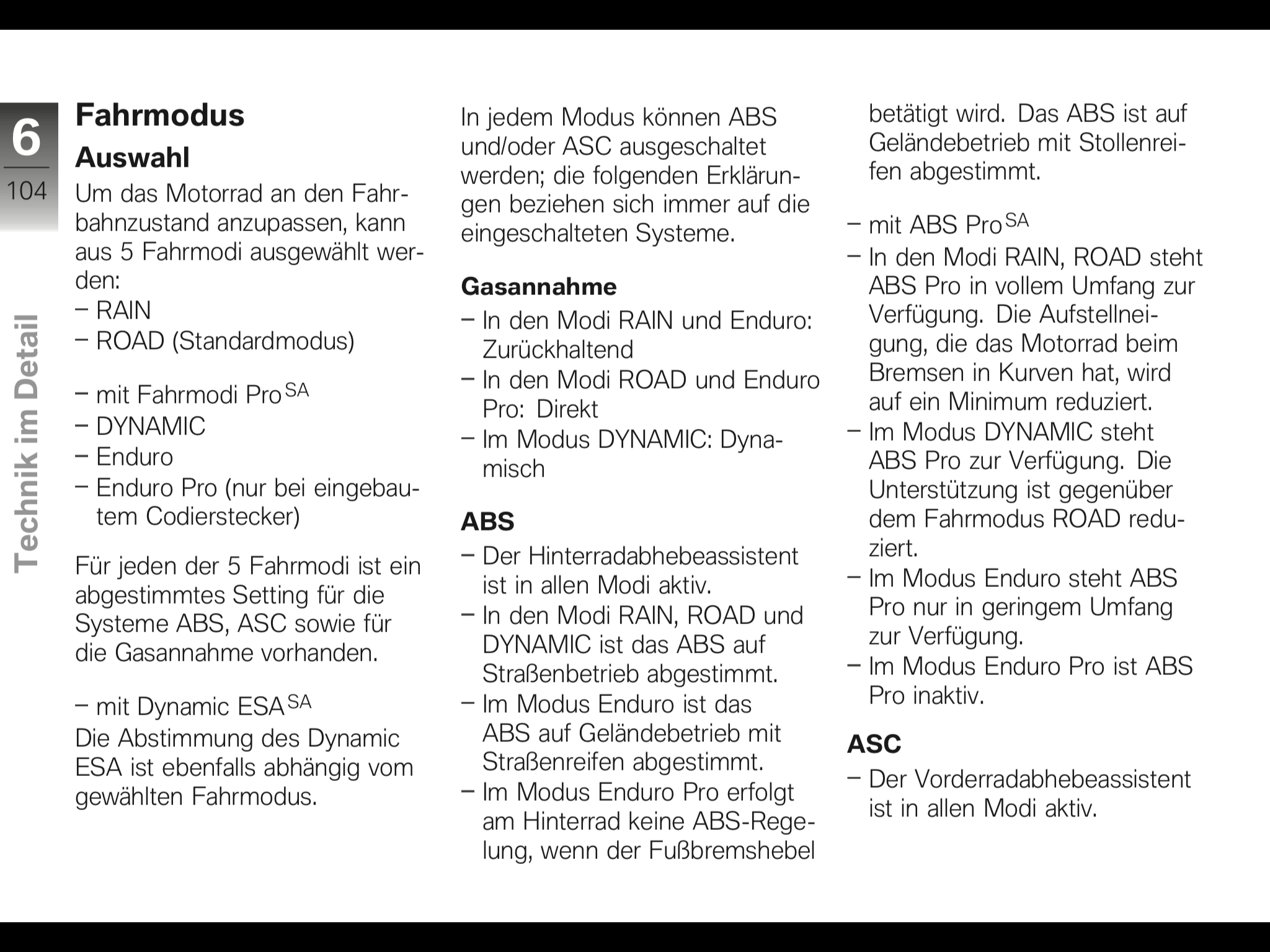

...manchmal ist es hilfreich, die Bedienungsanleitung zu lesen...Spekulationen helfen nicht wirklich...RTFM
In den Modi RAIN, ROAD steht ABS Pro in vollem Umfang zur Verfügung. Die Aufstellneigung, die das Motorrad beim Bremsen in Kurven hat, wird auf ein Minimum reduziert.
Im Modus DYNAMIC steht ABS Pro zur Verfügung. Die Unterstützung ist gegenüber dem Fahrmodus ROAD reduziert.
Im Modus Enduro steht ABS Pro nur in geringem Umfang zur Verfügung.
Im Modus Enduro Pro ist ABS Pro inaktiv

In slowenische anleitung ist nicht klar. Ich verstehen deutsch schlecht, aber diese anleitung ist mir klar (mehr als slowenisches) Ich meinen, das name ABS PRO ist nicht dementsprechend. ABS PRO erinnert auf PRO Fahrmodus und ich dachte, das funkzioniert nur in PRO modus... Kurven ABS ist bessere beschreibung.
