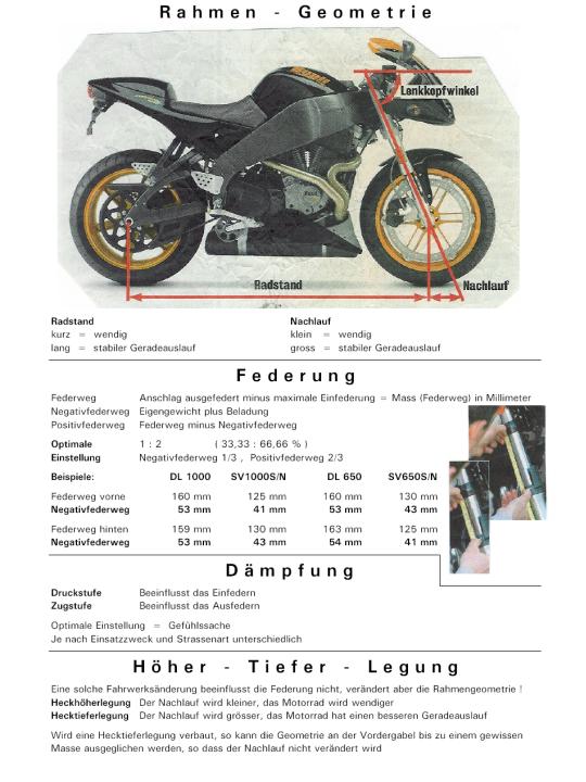

einige machen es sich recht einfach......das fahrwerk bzw die federbeine werden getauscht(zug und druckstufe angepast) einige scheinen zu glauben das alles die feder macht neenee meine herren die wird auf das angegebene fahrergewicht(federrate) angepast und den rest macht der schwingungsdämpfer unterschiedlich schnell wird dort das öl ausgetauscht (zug&druckstufe) die eine für das ausdämpfen die andere für das eindämpfen vielleicht ist das einfacher zu verstehen....umso langsamer die druckstufe arbeitet umso härter...wenn die zugstufe genauso angepast ist ensteht irgendwann das gefühl des brettharten :rolleyes: Ok soll heißen kommt es nicht zu einem angemessenen austausch kommt es dann zum tippen der räder ist das jetzt verständlich:confused:
für die die glauben nur hinten eine feder zu tauschen und vorn die serie beizubehalten tappen dann immer noch im dunkeln...weil das möppi vorn zu weich ist und immer noch eintaucht...hinten hingegen ensteht ggf ein stempelndes rad
so das sollte reichen auf der bild auch nochmals erklärt
